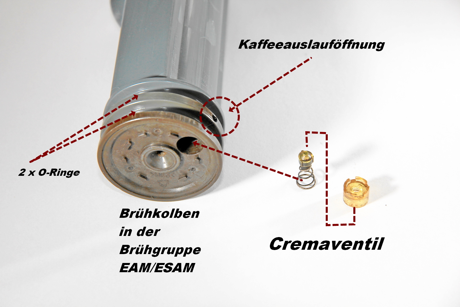

Beim Kaffeebrühen und beim Spülen ist der der Durchgang des Steigohres gesperrt. Erst wenn die Brühgruppe wieder zurück fährt ist das Steigrohr wieder offen, Ich habe das soeben selbst getestet.
PeWa schrieb:
Ich nehme mal an, dass das Sieb in der Brühgruppe sauber ist, hast Du das Cremaventil ausgebaut und gereinigt.
