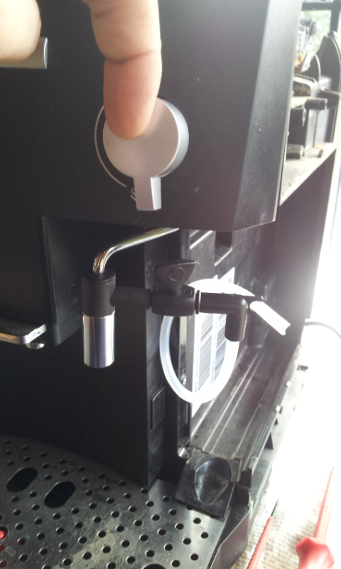

    Ich habe einen Autocappuccinatore Umbausatz für AEG CS5200 (oder CafeGrande) gefunden. HAt schon mal jemand diesen Umbau gemacht? Wenn ja, ist das kompliziert? Oder gibt es da eine Anleitung für?
    Ich habe mir überlegt, wenn ich den Milchaufschäumer sowieso austauschen muss, dann könnte ich ja die Maschine ein bisschen aufwerten. :1f642:
  • Ich wollte doch meine Maschine ein wenig tunen. Klappt nicht. :1f622:
    Habe das Teil bestellt und noch die ein oder andere Dichtung dazu und Silikonfett, damit das alles perfekt funktioniert. Jetzt ist dieses Teil nicht lieferbar. :mpf: Kommt irgendwann vom Herrsteller, aber es wurde auch nicht gesagt, wann ich damit rechnen kann. Weil es der Lieferant selbst nicht weiss. Mein Problem ist jetzt, dass ich ja die DAmpfdüse tauschen wollte, bzw. ersetzten durch die Autocappuccinatore, weil die ja Wasser abgibt, wenn sie es gar nicht soll. Wenn das jetzt noch Wochen dauert, bis dieses Teil kommt, ist das schädlich für meine MAschine?

  • Ist dein Dampfventil defekt? Ich weiss nicht, ob das identisch zu den Delonghis ist.
  • Ich vermute, dass das Dampfventil defekt ist. Da beim Start und Abschaltprozess das Wasser nicht am Auslauf rauskommt. Sondern am Dampfhahn. Ich habe mich heir im Forum ein bissdchen durchgelesen, dass das dann schon am Dampfhahn liegen kann. Daher war meine Überlegung, wenn ich schon einen neuen Dampfhan brauche, dann kann ich mich auch an einen Umbau zu einer Autocappuccinatore versuchen.
    Es hiess schon mehrfach, dass der DAmpfhahn von DeLonghi (weiss amber nimmer genau, welches Modell, müsste da kurz Suchen gehen) gleich sein soll.
  • Also, wenn das DL-Dampfventil passt, das habe ich auch neu da. Oringe sollte ich auch haben, Silikonfett auch, bloß Wasserfilter habe ich nicht.
  • Ich habe jetzt mal geschaut, folgender Dampfhahn würde passen:Dampfhahn mit Rohr und Düse für DeLonghi EAM und ESAM Kaffeevollautomaten
    Aber in dem Chat hiees es auch, dass das untere Rohr zum Milchaufschäumer etwas zu lang sei, und dann das alte wieder verwendet wurde. Deshalb habe ih den von AEG bestellt, da ich nicht wusste, ob das ein Problem werden könnte.
    Wenn der DL-Dampfhahn passt, habe ich alles da, auch das kürzere Dampfrohr. Schreib mir mal per PN, was du genau noch brauchst, am besten die Artikelnummern.
  • Also, das DL-Dampfventil ist das gleiche.
      189,88 kB, 480×800, 314 mal angesehen
