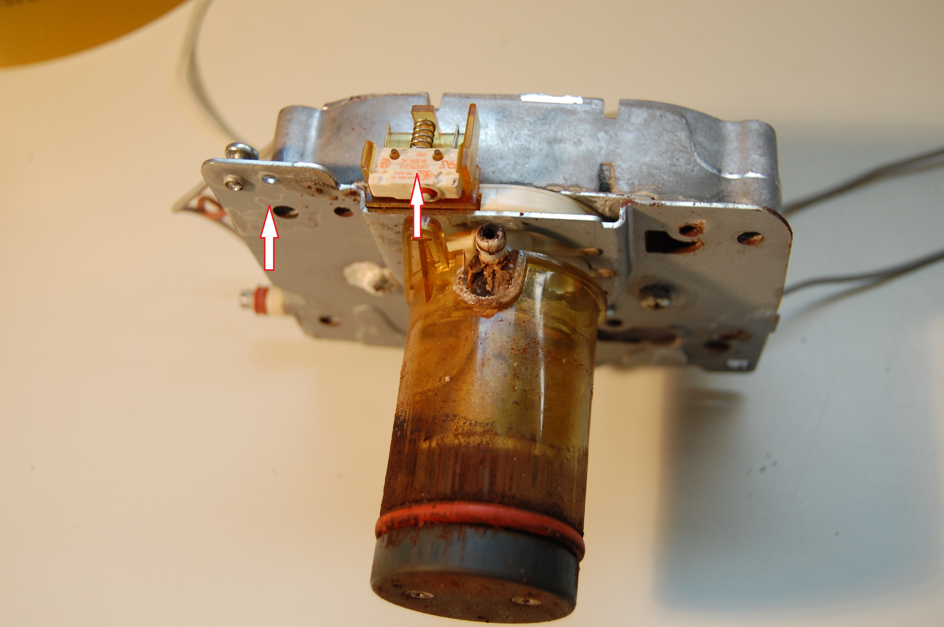

  • oBk ist der obere Brühkolben, genauer gesagt der gelbe Becher, der unten am Thermoblock dranhängt. Unten im Bild ist mit dem rechten Pfeil der obere Endschalter gekennzeichnet. Schau mal nach, daß die Kabel fest drauf sind.
      847,97 kB, 3.008×2.000, 189 mal angesehen
  • Vieen Dank für das Bild! Dann weiss ich wohl, woran es liegt, Mist! Habe damals eine Mutter verloren und jetzt ist der TB nur mit 3 Schrauben befestigt. Dachte, es wäre nicht sooo wichtig :1f602:
    Aber dann wird der Druck zu gross sein, dass sich der TB bewegt und der Schalter nicht ausgelöst wird. Oh ha, jetzt habe ich aber eine Fuckelei vor mir mir meinen Wurstfingern.
