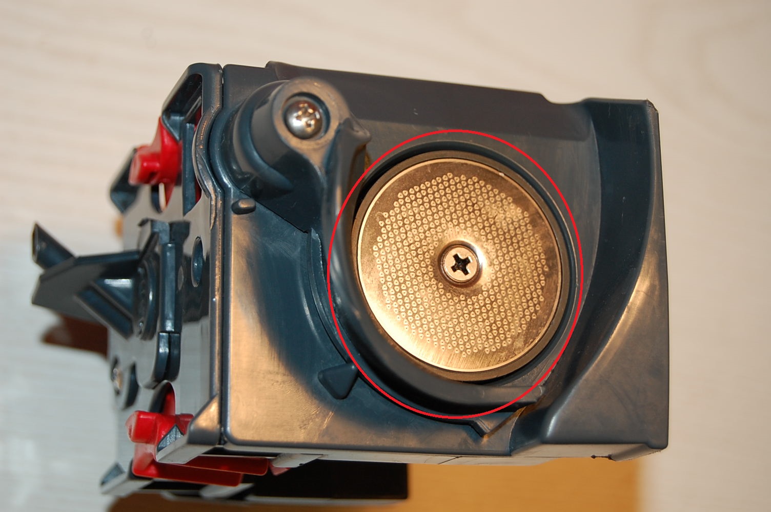

  • Wenn du bei entnommener BG auf den silbernen Sieb drückst, muss sich dieser relativ leicht nach unten drücken lassen.
  • Hallo Stefan,
    tut mir leid, jetzt weiß ich nicht was du mit dem silbernen Sieb meinst. Ich sehe nur ein Sieb am Brühkopf und das ist festgeschraubt. Im Testmodus kann ich rauf- und runterfahren wie ich will, habe allerdings den Eindruck, dass er zuweit nach unten fährt?

  • Bitte schön.

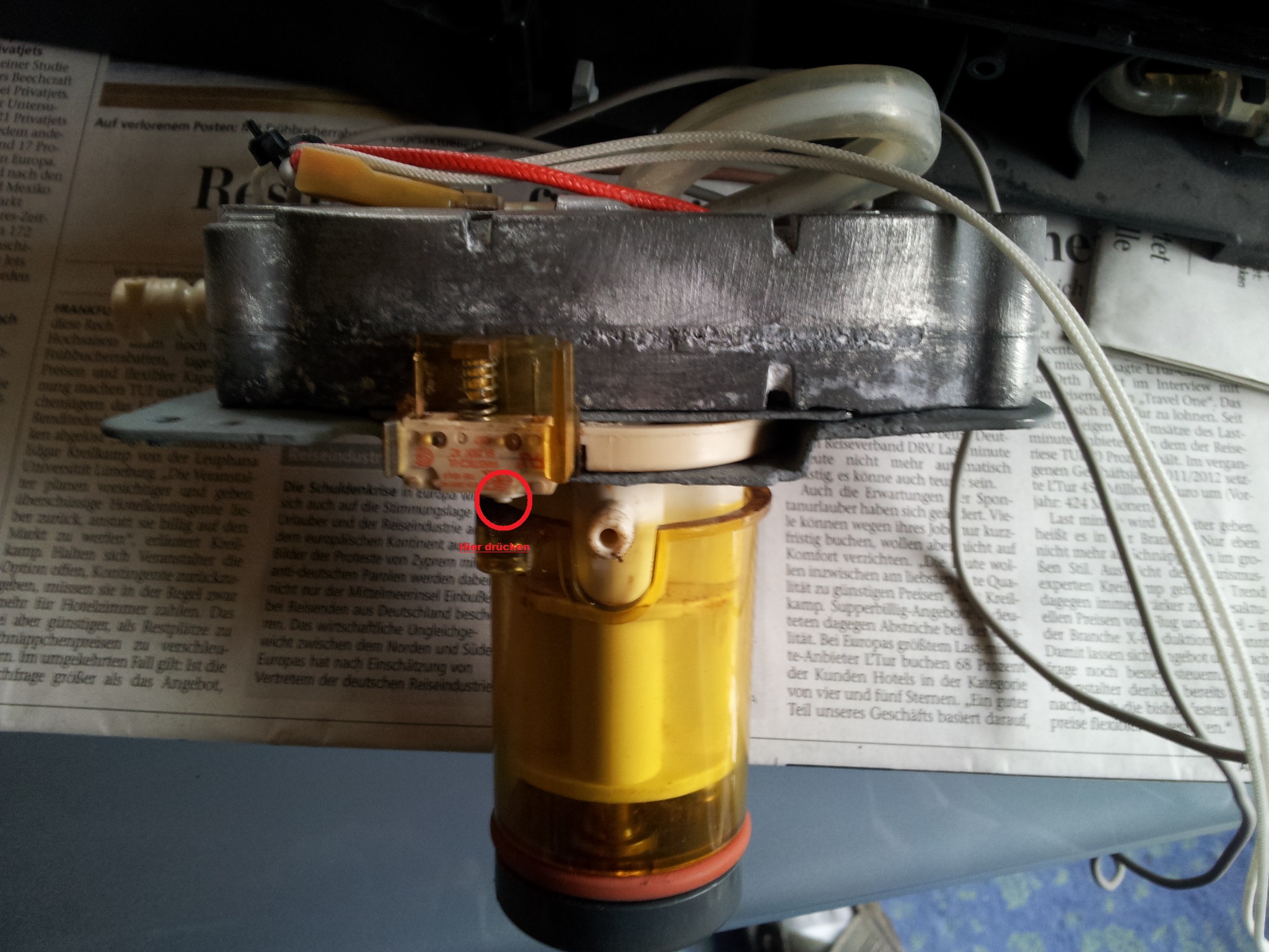

    Wie kommst du darauf? In der Regel hört man, falls die BG zu weit fährt. Es fängt das rattern an oder der Motor hört sich bös gequält an. Geht im Testmodus beim rauffahren oben in der Endstellung die 1-Tassen-LED an? Wenn nicht, dann mußt du die Maschine mal öffnen (Anleitung im Downloadbereich) und nach den oberen Endschalter schauen. Unten im Bild sieht man den Schalter.

    zu deiner Frage: das Quietschen und Rappeln hatte ich auch und die LED ging nicht an. Ich werde die Maschine aufmachen, den Schalter ausbauen und jetzt kommt meine Frage: Wie bekomme ich den Brühkopf ab, wenn es im Testmodus nicht mehr geht??
