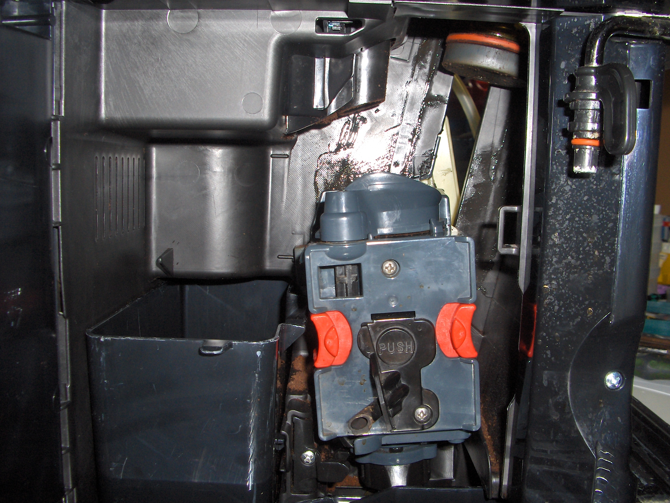

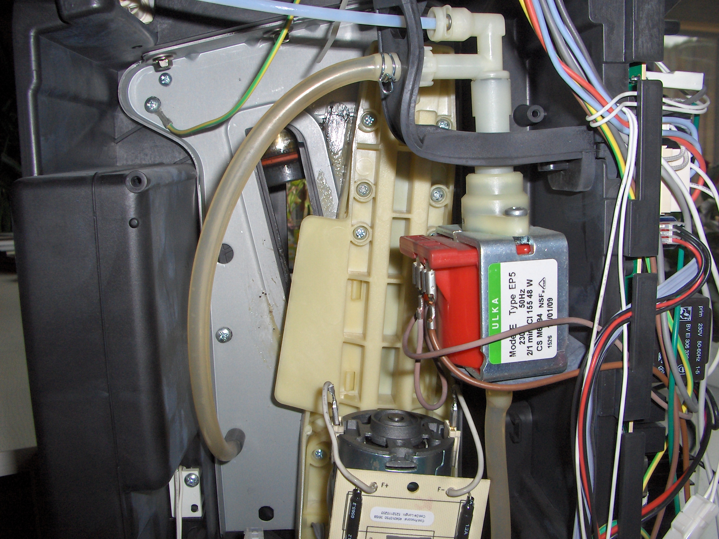

  • Brüheinheit geht immer noch nicht raus
    nachdem ich mit hilfe des Testmodus versucht habe den Brühopf ganz nach unten zu fahren, passiert leider immer noch nichts...
    Der Motor der die Einheit antreibt läuft, jedoch passiert nichts.. werder geht die Bruheinheit nach oben noch nach unten.
    Es sieht so aus, als wenn sie unten wär, aber sie läßt sich nicht entnehmen..
    Ich habe mal 2 Bilder von vorn und hinten gemacht...
    Vieleicht hat jemand einen Tipp, wie ich die Bruheinheit entnommen kriege... wobei ich nicht weiss, warum sich nichts mehr bewegt, evtl. ist ja irgendwo was abgebrochen...
    Danke und Gruß Holger

  • MikeAstra schrieb:
    Wenn nicht musst du die Maschine aufschrauben (hintere Abdeckung oder den Bodendeckel) und die BG per Hand in die Entnahmeposition drehen.
    Damit kannst du sie evtl. von Hand am Riemen in die Entnahmeposition (unten im Bild gekennzeichnet) drehen. Du mußt dabei wahrscheinlich den Schlitten mit anschieben, da der komplette Antrieb defekt sein wird.

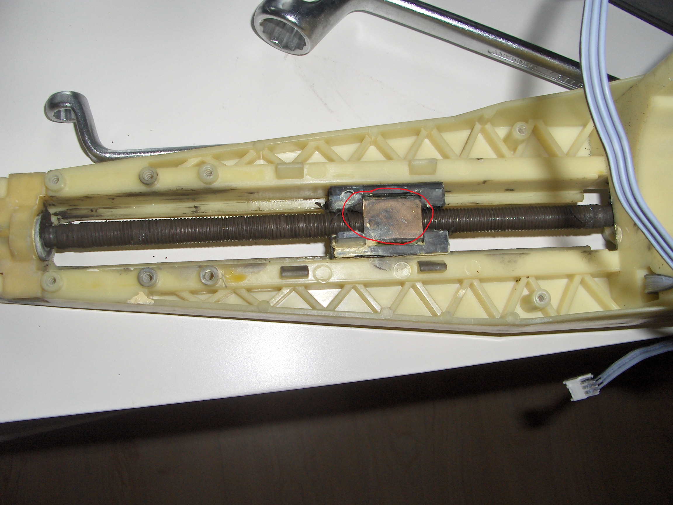

  • Hallo Stfan, Danke für den Tipp, so die Brüheinheit ist raus.
    Den kompletten Träger mit motor habe ich auch raus.
    Wie es scheint, ist die Messingmutter (oder wie man das Teil auch nennt) die den Brühkopf nach oben und unten bewegt, vom Gewinde her überdreht.
    Ich hab mal ein Bild gemacht wie weit ich das Teil nun auseinander habe, kann mir jemand sagen,
    wie ich die Messinmutter aus dem Schlitten bekomme?? und gibt es die als Ersatzteil??
    Lieben Dank Holger

  • Such in der Bucht. Da gibt es neue für um die 45 Euro. Achte aber darauf das der Motor mit dabei ist.
    Wenn Du einen Abzieher hast, bekommst Du das Messingteil auch heraus. Dies gibt es aber nicht als Ersatzteil.
    Wenn Du die Möglichkeit zur Selbstherstellung hast, mach mal 20 :1f642:
    An meiner 3200, war das Messingteil auch schon nach 6000 Tassen defekt, trotz abschmieren der Spindel.
    Das Teil ist eindeutig überfordert, was nicht sein müsste, also eine Fehlkonstruktion - leider.
    Gruß Peter :1f44b:
