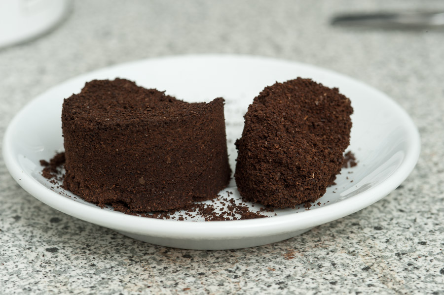

    Stelle bitte mal ein Bild von einem Kaffeerest aus deinen Ergebnissen ein.
    Gruss Ingo ;)
  • Danke für die Antworten, den Teil in der Bedienungsanleitung kenne ich, leider hab ich dem "Experten" im Hamburger shop mehr vertraut. Ich habe jetzt die Mühle noch mal in die Ausgangsstellung gedreht und genau nach Anleitung feiner gestellt. Das Ergebnis ist auf jeden Fall besser geworden, ich bin mir aber nicht sicher, ob es schon so ist wie es soll.
    Hier mal ein Foto, rechts der Kaffeerest zum Zeitpunkt des Ausgangsposts, links von heute morgen nach neuer Einstellung. Bei beiden ist die Mühle ganz links auf feinster Einstellung. Immerhin halten die Kaffeereste jetzt schon ganz gut zusammen, die Getränke haben eine Crema und schmecken .. besser, wenn ich auch noch nicht zufrieden bin.

  • Ich finde das sieht doch nicht so schlecht aus.
    Beschreibe mal was nicht passt am Geschmack.
    Zu sauer
    Zu bitter
    Zu flach
    Schau dir das Mahlgut an, ist es homogen oder hast du von zu fein bis stückig alles dabei?
    Evtl. ist die Feineinstellung jetzt auf Null bereits zu grob, weiß nicht wie WMF ab Werk justiert, da muss Heinz mal was zu sagen....
    Gruss Ingo ;)
  • Geschmack ist mittlerweile ganz okay, aber noch nicht "gut", auch nicht für einem KVA, genau kann ich es schwer sagen, es ist irgendwie eine Kombination aus bitter und vor allem sauer. Kräftig ist er schon, nur kommen die schönen Aromen gar nicht durch, die Säure dominiert da noch.
    Die gemahlenen Bohnen sind viel homogener als vorher, allerdings war das im WMF Laden noch deutlich besser und auch feiner. Und dort lagen im Behälter lauter komplette, runde Kaffeereste, bei mir kommen gerade bei einzelnen Tassen fast nur Stücke unten an.

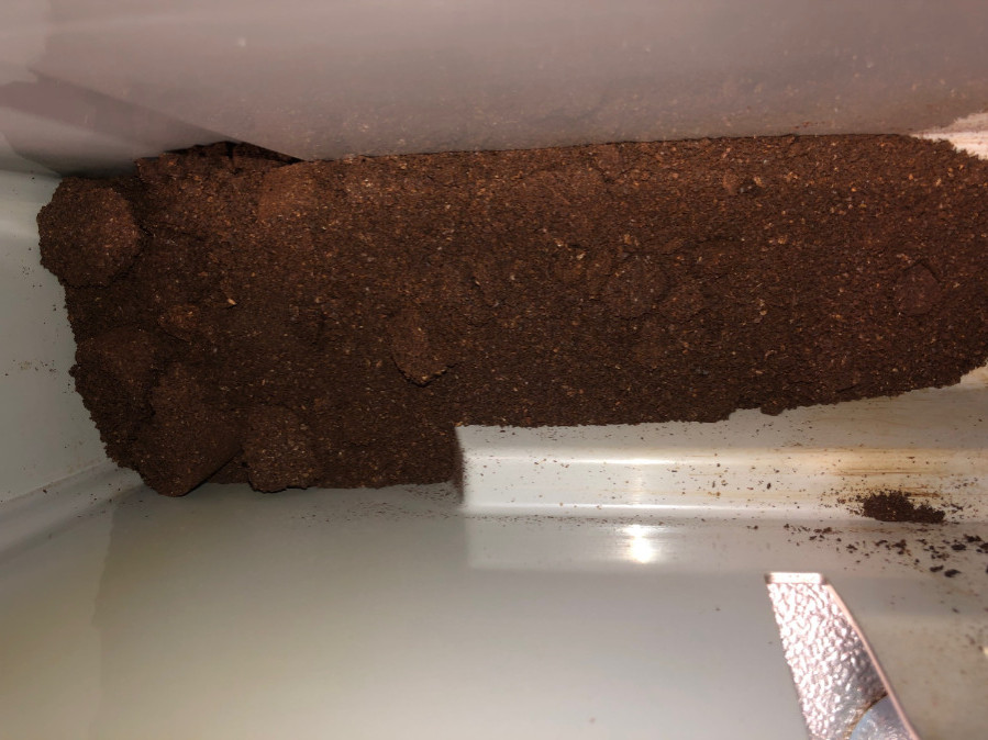

  • N`bend!
    Hänge mich mal an das alte Thema ran.
    Mein Trester, kein Kuchen, ist doch sehr durchwachsen.
    Vermute, da die Einstellung auf fein steht, dass das Mahlwerk justiert werden muss, oder was meinen die Fachkundigen?
    Falls es eine Anleitung gibt, wäre ich dankbar, sonst muss youtube helfen.
