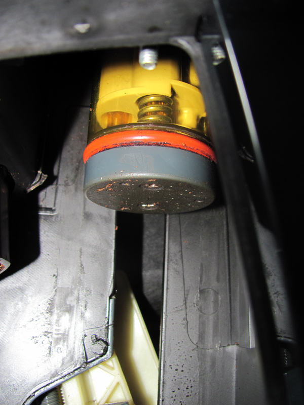

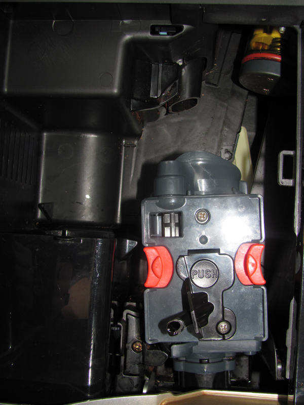

    Gelber Becher - ich bin mir nicht sicher, was damit gemeint ist, das einzig gelbe Bauteil ist recht weit oben (siehe Foto), fast schon in der Maschine - aber es ist kein Becher und soweit ich ertasten konnte steht da auch kein Wasser drin.

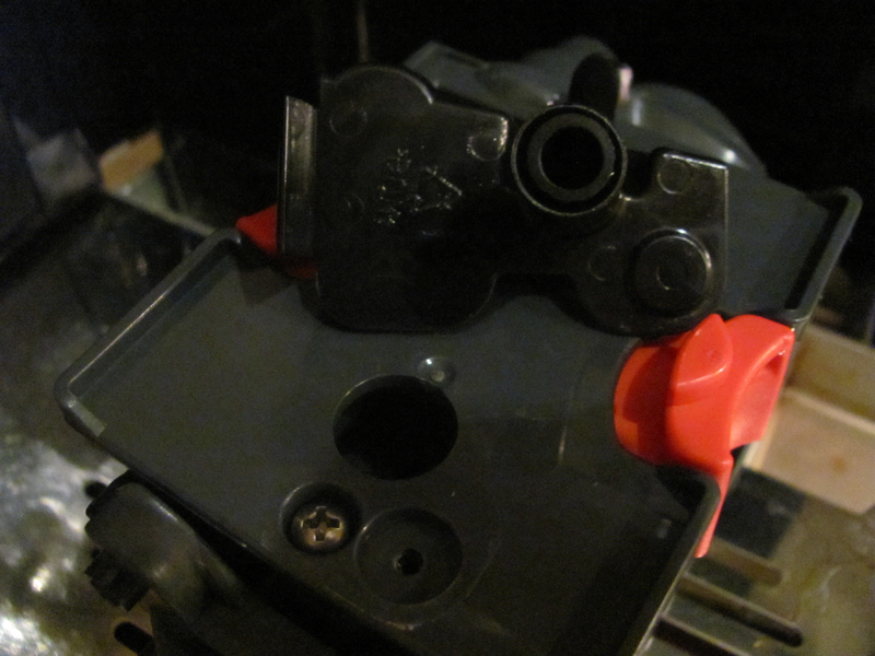

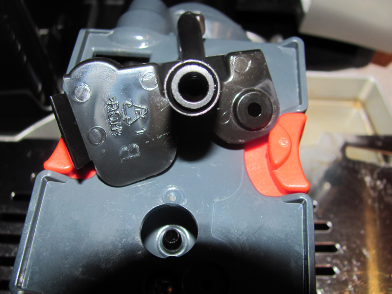

  • Der Kaffee läuft ausschließlich aus diesem ... "Auslauf" an der Brühgruppe heraus, sonst nirgends. Aber was mir jetzt aufgefallen ist:
    1. Versuch mit offener Tür: dünner Kaffee, eine Tasse (Bohnen sind ja teuer ;-)), da lief es ganz entspannt aus diesem Auslauf raus.
    2. Versuch mit offener Tür: Jetzt dachte ich, sollte ich wohl besser unter "Originalbedingungen" nochmal testen, d.h. wie ich immer meinen Kaffee rauslasse - Kaffee(bohnen)menge auf Maximum, Wasser knapp über die Hälfte, 2 Tassen. Hier "schoss" der Kaffee regelrecht nach schräg oben aus dem Auslauf.
    Habe daraufhin noch mit geschlossener Tür einen Testlauf einmal mit weniger Bohnen und einmal mit meiner "üblichen Menge" gemacht - und in der Tat, im ersten Fall lief nichts daneben, im zweiten Fall schon.
    Klingt das für Euch schlüssig? Kann natürlich auch alles wieder Zufall sein, aber könnte es daran liegen, dass ich die Kaffeebohnenmenge nicht auf Maximum stellen darf, insbesondere wenn ich 2 Tassen rauslasse?
  • Kann ich jetzt nichts zu sagen, weil ich weder bei dem einen noch bei dem anderen weiß, wo genau das ist.
    Der große O-Ring des oberen Brühkolbens: Ist das der rote Gummiring unter dem gelben Bauteil? Der schaut so weit es zu sehen ist intakt aus.
    Gummihülse hinter dem Auslauf? Klingt für mich jetzt so, als könnte ich sie nicht sehen, oder?
