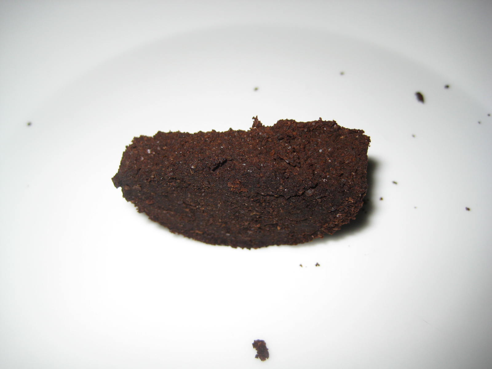

  • Wenn Du einen Kaffee beziehst, werden doch die Bohnen gemahlen. Wieviel Sekunden werden dann die Bohnen gemahlen?
    Wenn dann der Kaffee fertig in der Tasse ist, wird das Pulver als Puck in den Tresterbehälter geworfen. Nimm einen Puck und brech ihn auseinander. Schon hast Du den halben Puck. Von der Bruchstelle machst Du ein Bild und stellst es hier ein. Somit sieht man die Dicke und die Mahlstärke.
  • Hallo Michael,
    die Mahlzeit des Mahlwerkes liegt bei ca. 5,5 bis 6 Sekunden.
    Das Mahlwerk ist auf 4,5 eingestellt.

  • Der Trester ist zu grob, stell mal bei laufenden Mahlwerk auf 2,5-3. Ergebniss schmeckt man nach 2-3 Tassen. Anleitungen findest du im Downloadbereich.
  • Der Puck sieht soweit normal aus. So wie Stefan geschrieben hat, stell mal auf feiner.

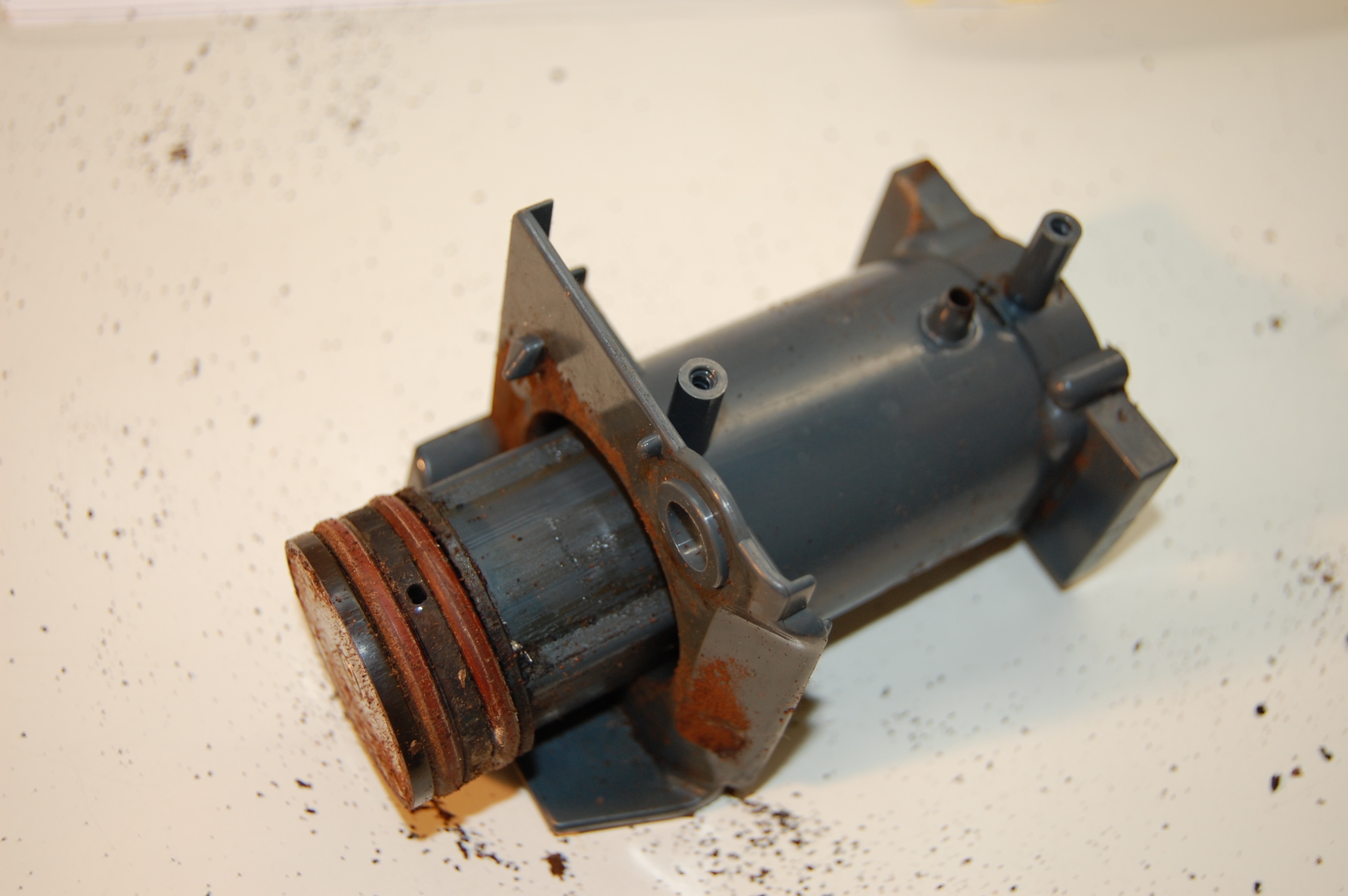

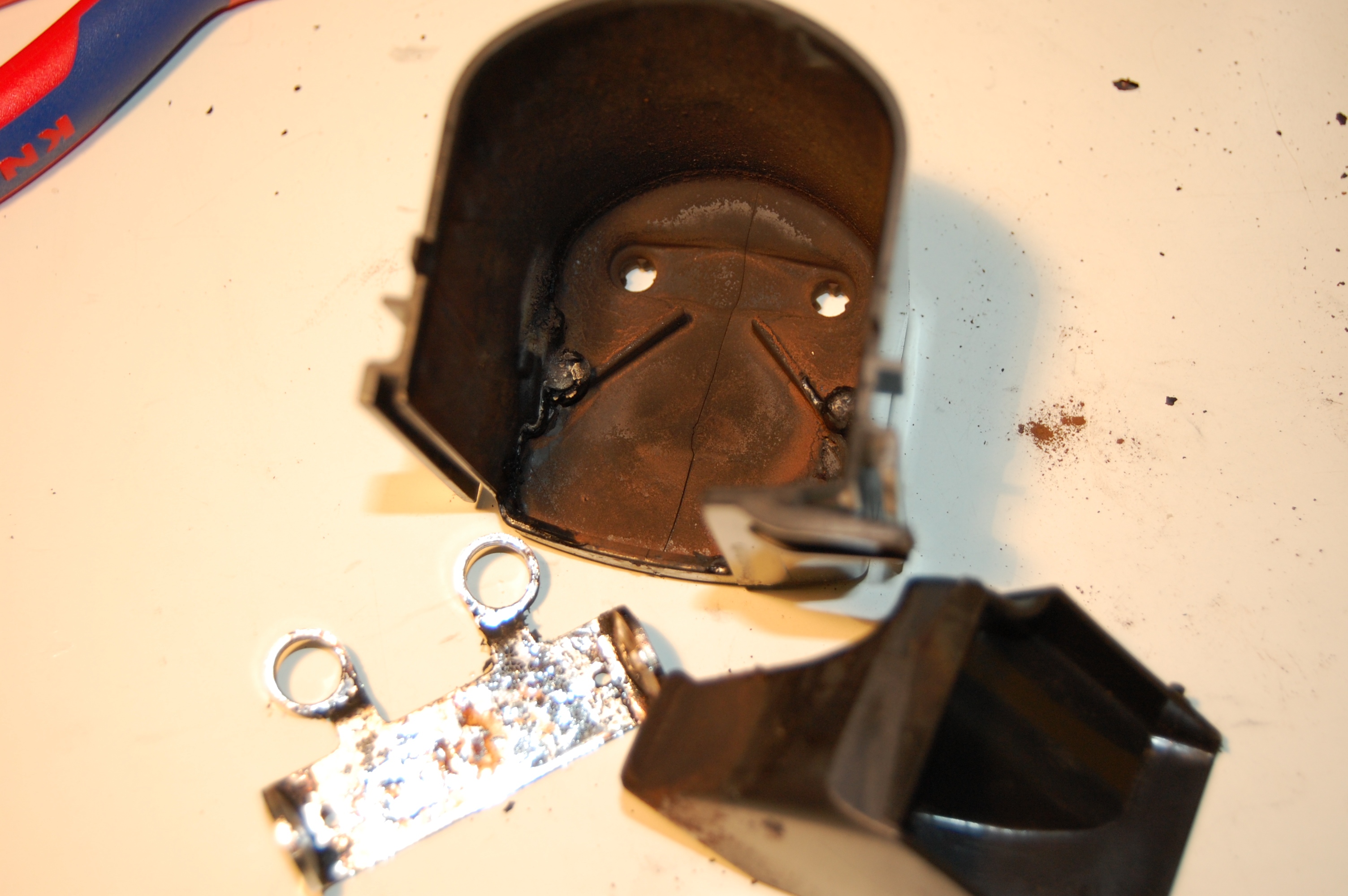

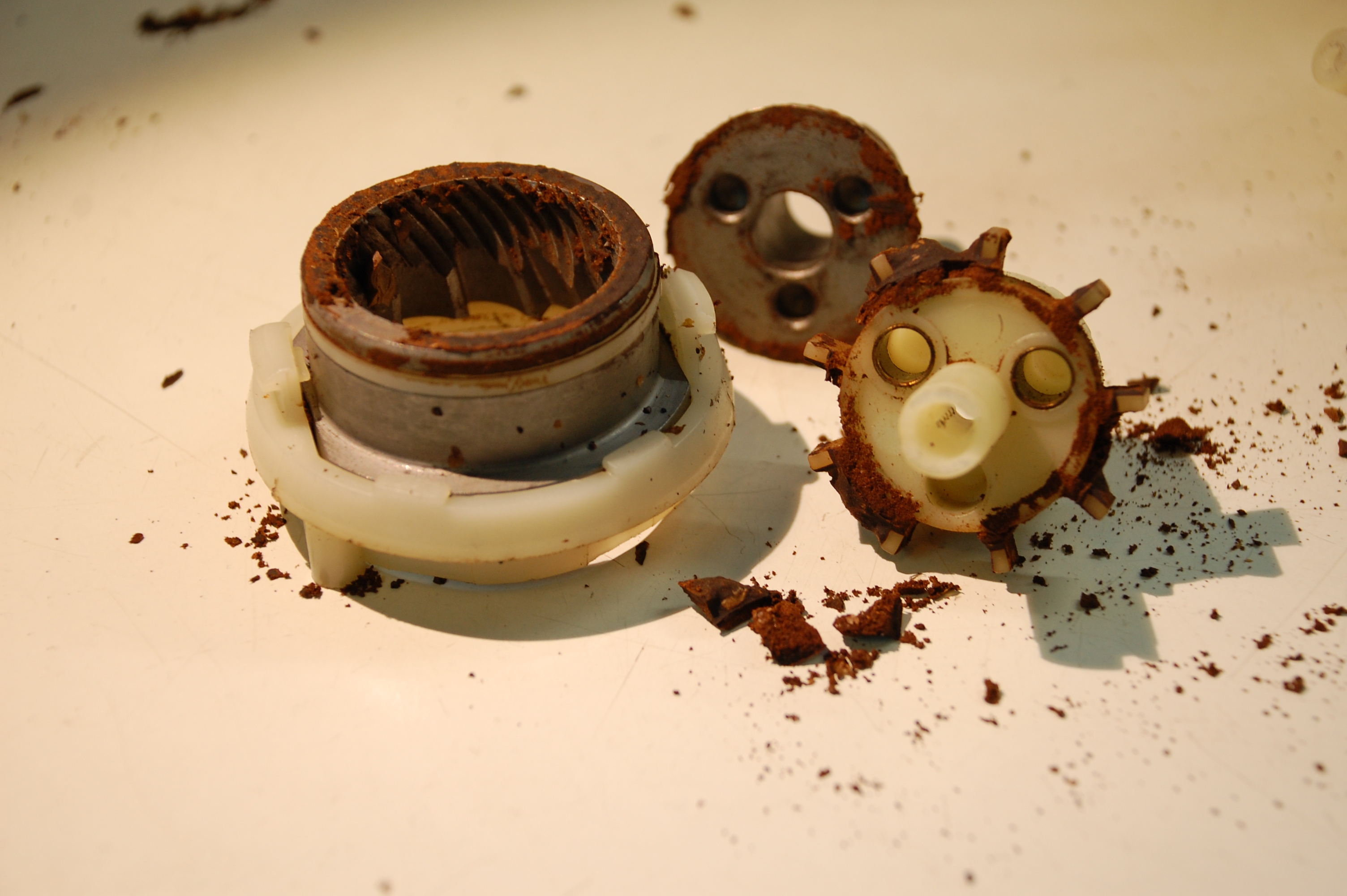

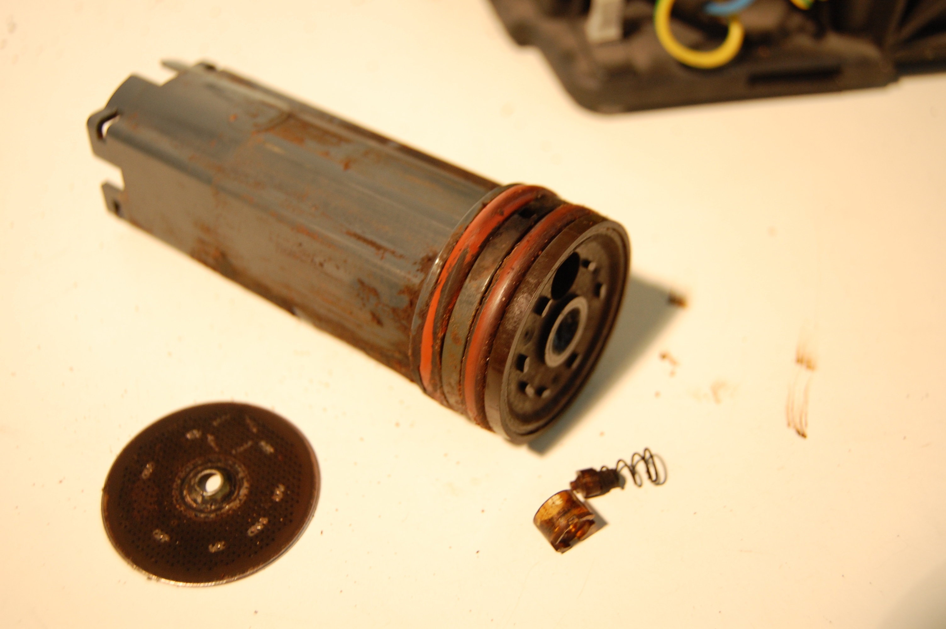

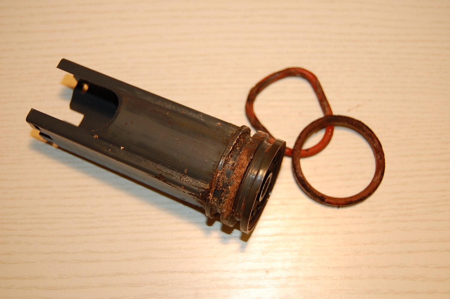

  • Sregge schrieb:
    Macht es denn Sinn die Brüheinheit nach ca. 2 Jahren mal zu ersetzen?
    Meinst Du das entnehmbare Teil (Brühgruppe BG) oder das feststehende rechts oben (obere Brühkolben oBK)?
    Die BG solltest Du nach einiger Zeit zerlegen, reinigen, O-Ringe ersetzen und fetten. Ich mach das so ca. alle 6 Monate.
    Am oBK brauchst Du nur den O-Ring wechseln. Eventuell die 2 Schrauben vom Duschsieb raus dieses entnehmen und dort alles reinigen.
    Anbei noch ein paar Bilder wie es da aussehen kann.
    Wg. Geschmack: Das kann auch an einem verdreckten Mahlwerk oder Kaffeeauslauf liegen. Wenn Du Gefallen am basteln gefunden hast..... :floet:
