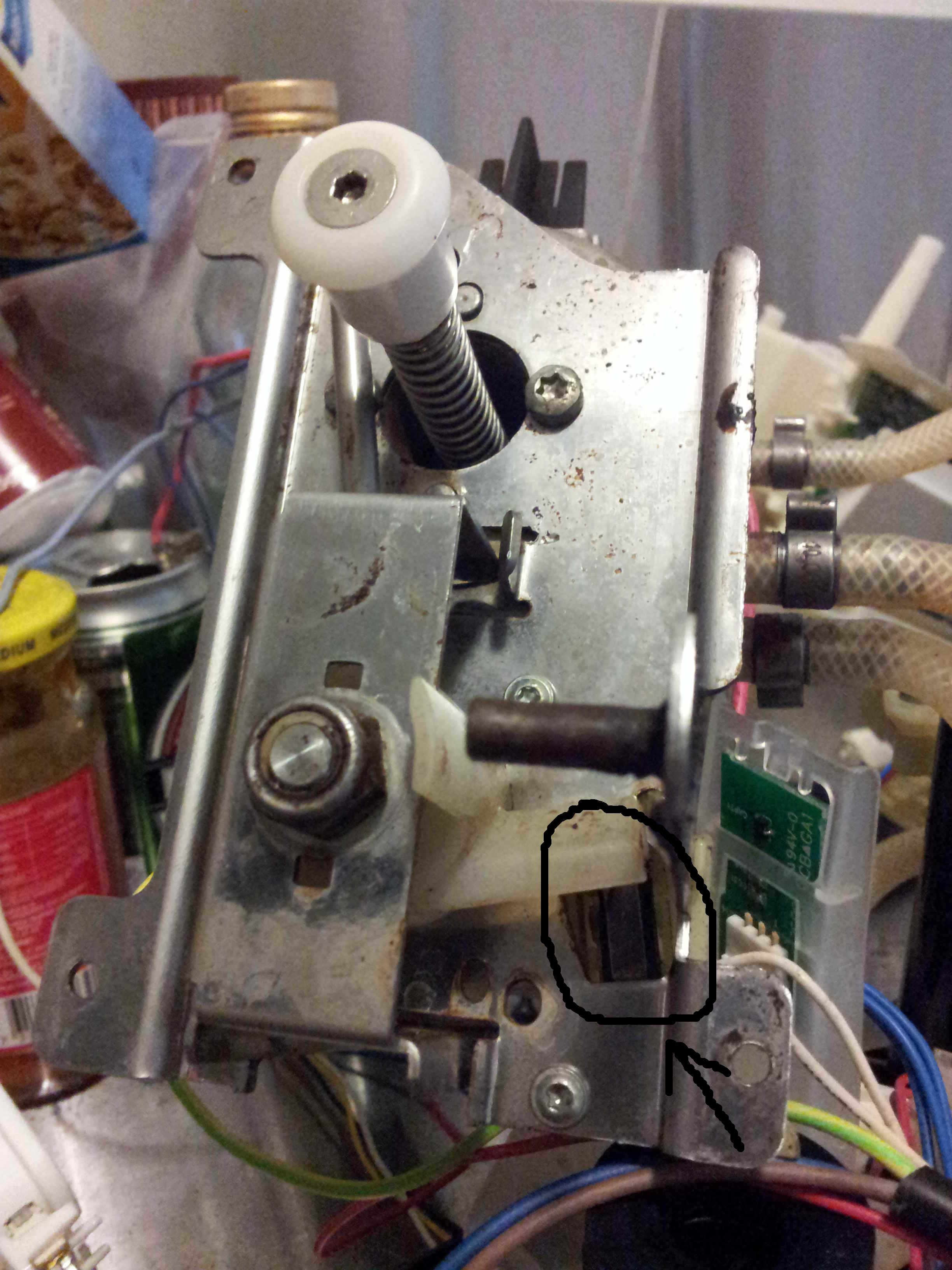

    noch eine kleine Frage. Ich habe ja zum Reinigen den unteren Brühstempel ausgebaut, gereinigt und wieder eingebaut. Von dem hinteren weißen Behälter kommt eine Stange zu dem Stempel. Ich bin mir nicht sicher, ob ich da alles richtig eingebaut habe. Deshalb füge ich mal ein Foto bei. Fällt Dir da etwas auf? Ich Zweifel, weil unten auch noch ein Microschalter sitzt, der von einem Plastikhebel betätigt wird (mit Kreis im Bild markiert). Ich denke so wie es jetzt eingebaut ist, wird der Schalter nicht betätigt.
    Danke nochmals
    Heiko

    da hast du dir aber richtig Arbeit gemacht. Normalerweise muss man die Maschine nicht so zerlegen um die von dir angesprochenen Mängel zu überprüfen und zu beseitigen. Solange du von unten nicht weiter rumgeschraubt hast, sollte das aber passen. Die Mitnehmerstange steht in der Grundposition leicht schräg. Erst später, wenn Wasser in den Hydraulikzylinder gepumpt wird, fährt die Mitnehmerstange unter den weißen Knauf vom unteren Brühstempel und steht gerade. In dieser Position sollte auch der Plastikhebel (bzw. eine Nase des Plastikteils) den Mikroschalter betätigen können.
    So ganz genau habe ich aber das Bild nicht mehr im Kopf.
    Gruß Rudi

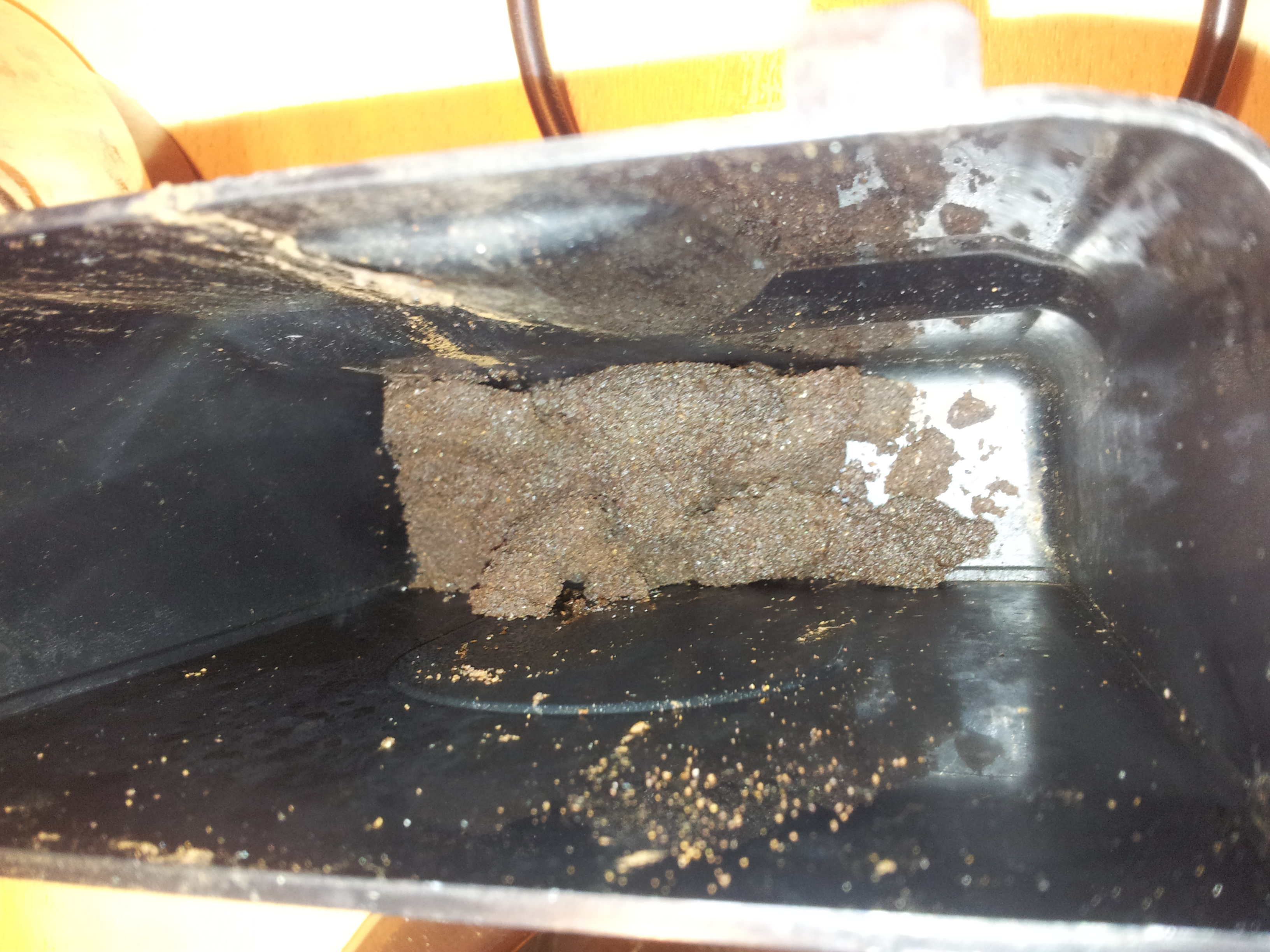

    Ich habe über das Servicemenü die Temperatur auf "1" gestellt. Stand auf "2". Dann habe ich mit 30 ml Kaffee gekocht und mit 100ml. Die große Schweinerei blieb aus. Das Ergebnis habe ich im beigefügtem Foto festgehalten.
    Vom Kochvorgang gibt es zwei Filme. Zu finden auf: youtube.com/watch?v=qp9Q7dBpayc 820ml) und youtube.com/watch?v=eE1KUg1dkp4 (100ml)
    Ich wäre damit ja eigentlich ganz zufrieden. Allerdings gibt es nun wohl noch ein Leck an dem Druckbehälter der den oberen Stempel nach unten bewegt. Unten sammelt sich das Wasser im Gehäuse, bis es durch das Loch unten in der Mitte aus der Maschine austritt.
