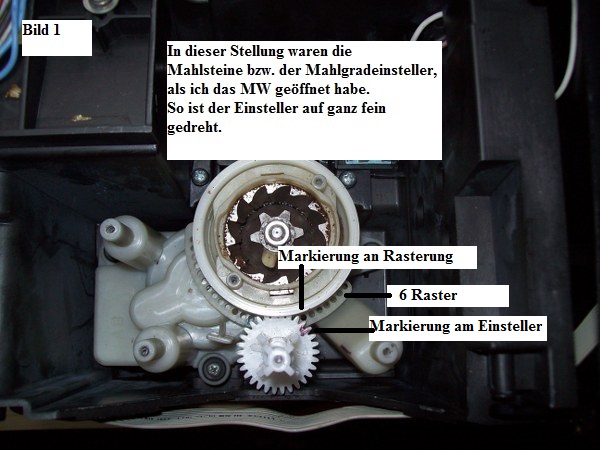

    Da ich mit der Anleitung nicht so richtig klar komme, habe es folgendermaßen gemacht.
    Habe Bild 1 angefügt, so wie ich die Einstellung vorfand als ich das MW geöffnet habe.
    Und Bild 3 auf dem ich die Rasterung bei abgenommenem/entferntem
    Einsteller noch um 3 Zähne feiner gedreht habe.
    Kann ich die Einstellung auf Bild 3 so lassen?

  • Das muss ich erst mal nachstellen wenn ich zu Hause bin. Du verwendest andere Einstellungspunkte.
    So wie ich es auf dem ersten Bild sehe, ist es falsch eingestellt. Vielleicht den Versteller falsch herum gedreht? Der sollte 3 Zacken nach rechts gedreht werden. Für mich sieht es so aus als das Du nach links gedreht hast.
    Den Einsteller brauchst Du nicht komplett abnehmen, anheben im Bereich vom Versteller reicht da aus.

  • Hallo Mowo,
    auf die 3 Raster, wie im 3. Bild zu sehen, kommt ein original eingestelltes MW gar nicht. Ich hab da 8 Raster. Dann ist da noch die Frage wie der Mahlwerksversteller eingerastet ist. Auf den Bildern kann ich das nicht erkennen.
    Bei Bedarf kannst Du es mir gerne zusenden. Ich schau dann mal danach.

    habe nun folgendes gemacht.
    1. habe nun auf 7 Raster eingestellt,
    2. den Mahlwerksversteller zwischen 5 und 6 eingestellt,

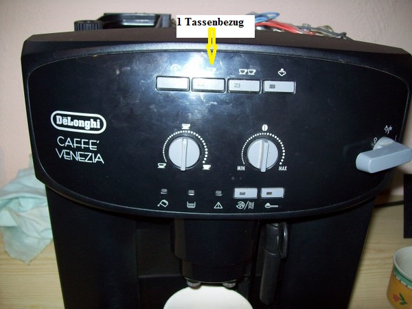

    Ich probiere nun 1 und 2 Tassenbezüge sowie die Kaffeestärkeeinstellung aus. Dabei werde die Mahldauer des MW in Sekunden bei den einzelnen Bezügen abstoppen.
    PS:
    nach der oben genannten Einstellung ( 1.+2. ) sowie bei einer Einstellung wie auf dem Bild läuft das MW jetzt bei einem 1 Tassenbezug, bei mir ca. 6 Sekunden und der Tresterpuck ist ca. 1,2cm dick. DerKaffee schmeckt auch gut.
    kannst Du mir ungefähr Anhaltspunkte geben/sagen wie viel Sekunden ungefähr das MW bei verschiedenen Bezügen laufen soll, bzw.
    wie dick der Puck sein soll?
    Mowo

  • Hallo Michael,
    aber wenn mein MW bei einem 1 Tassenbezug 6 Sekunden braucht und der Puck 1,2 cm dick ist,
    wieso braucht dann Dein MW bei einem 2 Tassenbezug auch nur 6 Sekunden, aber der Puck ist dann
    2 cm dick? Dein MW müsste doch dann längere Zeit mahlen/laufen.
    Ich habe auch mal einen 1 Tassenbezug bei stärkster Einstellung gemacht, da lief das MW schon ca. 8 Sekunden lang
    und der Puck war ca. 1,5 cm dick.
    Mowo
