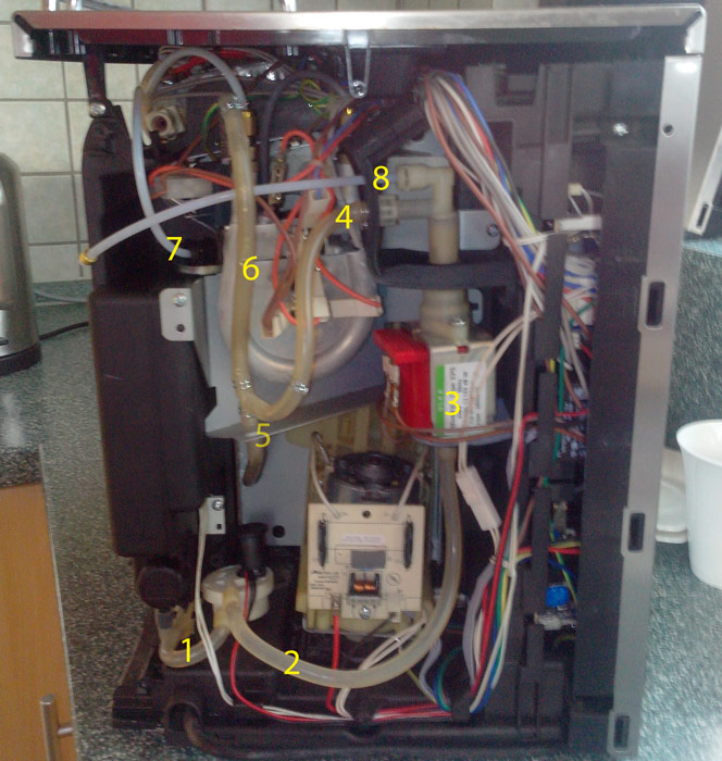

    Die hintere und die rechte Seitenwand habe ich nun entfernt, aber weis nicht wirklich wo das Wasser langlaufen sollte - erkennen kann ich leider nichts.
    Den Schlauch ( 8 ) habe ich am linken Ende entfernt, und dann ein Reinigungsvorgang versucht. Es kam aus dem Schlauch kein Wasser, nur das offene Flanschstück hat mich kuz angespritzt.
    Beim Entkalkungsvorgang kam nun aus dem Schlauch ( 8 ) Wasser - und dies auch sehr kraftvoll.
    Habe das Bild mal Nummeriert, da ich mich mit den Fachausdrücken nicht so auskenne - hoffe man kann erkennen was ich meine.
    Irgend ne Idee was ich prüfen oder machen sollte?

  • Öffne die Maschine und mach den dünnen Schlauch, der von der Pumpe kommt, am Thermoblock ab und halte ihn in ein hohes Gefäss. Dann schalte die Maschine ein und schau, ob bei der Einschaltspülung was kommt.
  • Aus dem Schlauch ( 8 ), welcher mich am Wochenende noch angespritzt hatte, quälten sich nun zumindest bei Ausschalten ganze zwei Tropfen.
    Beim Einschalten muss ich nachher testen, denke ich hatte die Machine eben zu kurz aus gehabt, da wollte diese beim EInschalten nicht Spülen. Update kommt dann in nen paar Minten.
    Merci :thump:
    Edit:
    Das gleiche Spiel: Zwei Tropfen kommen durch.
  • Dann sollte die Pumpe oder das aufgeschraubte Überdruckventil Verstopft sein oder was haben. Ist die Pumpe laut oder leise?
  • Ob die Pumpe laut oder leise ist, kann ich schwer sagen - ist ja auch so ne Auslegungssache :1f600:
    Würd sagen, mittel - also nicht besonders laut und nicht besonders leise.
    Hab auch mal den dünnen Schlauch ( 8 ) komplett abgemacht, aber der ist frei.
    Ist es eigendlich normal, das durch die dickeren Schäuche nichts durchgeht?
    @michael2: Danke fürs Angebot :1f602:
    Welches ist den das Überdruckventil - und - kann ich (als Laie) es evtl. irgendwie erkennen ob es defekt ist.
  • Die dickeren Schläuche sind die Überdruckschläuche. Da kommt nur im Fehlerfall etwas. Das Überdruckventil ist das Teil, was oben in die Pumpe eingeschraubt ist und wo die 2 Schläuche angeschlossen sind. Rausschrauben, dann muss es von der Pumpenseite durchzublasen sein

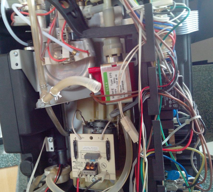

  • Das Überdruckventil habe ich losgeschraubt, allerdings scheint dies nicht alleine abzugehen :1f615: , sondern zieht so nen "Rohr" (direkt darunter silber) aus der Pumpe mit raus, wo drunter auch noch nen Schlauch befestigt ist.
    Dazu wüsste ich nun auch nicht, wie ich das Überdruckventil aus der Gummi-Halterung bekomme, da ja auch die Abgänge dort mit dran sind - einscheiden, oder es dann versuchen dort durch zu quetschen?
    Eine Anleitung dafür habe ich zumindest nicht gefunden - sorry und thx.
