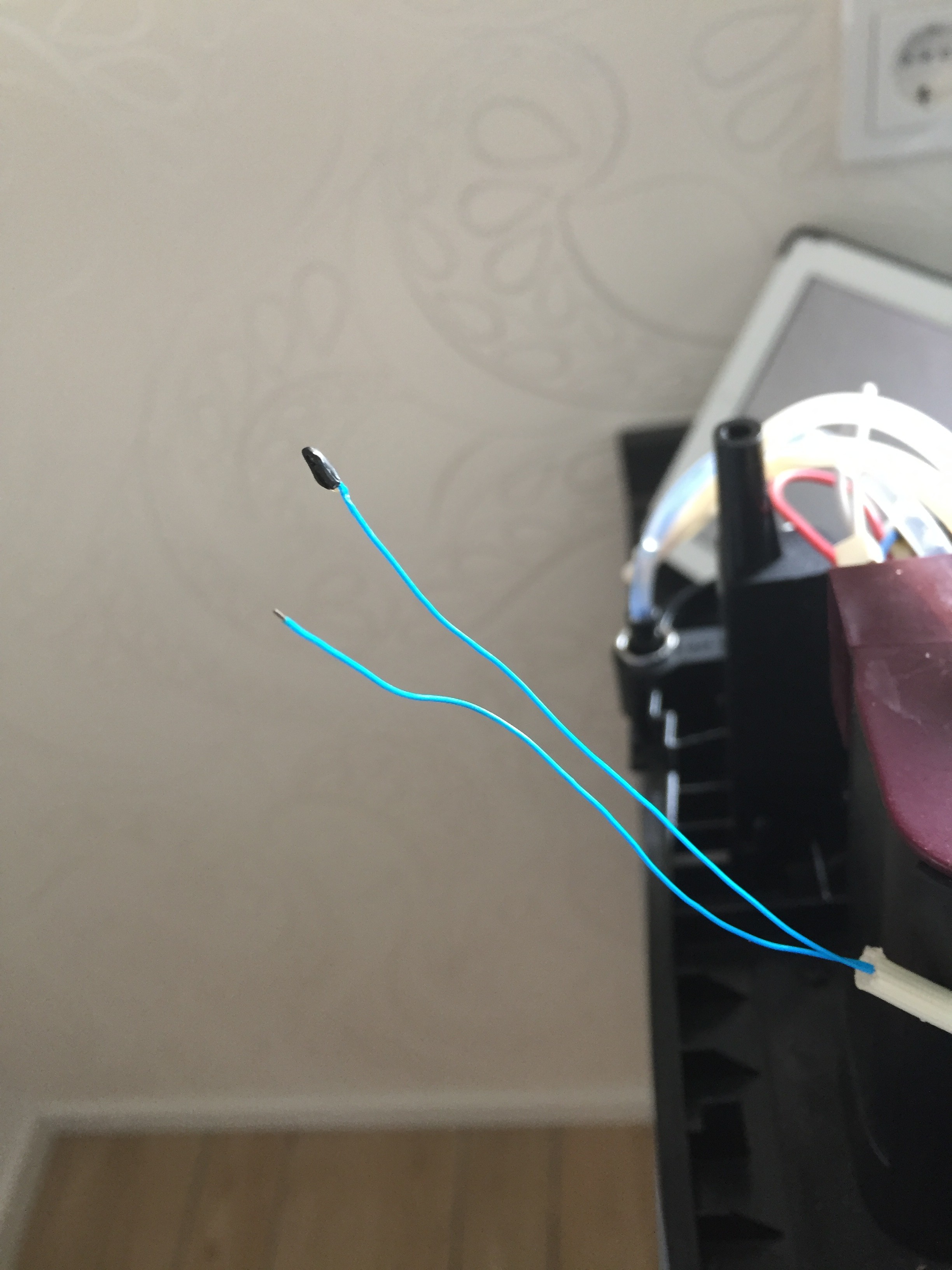

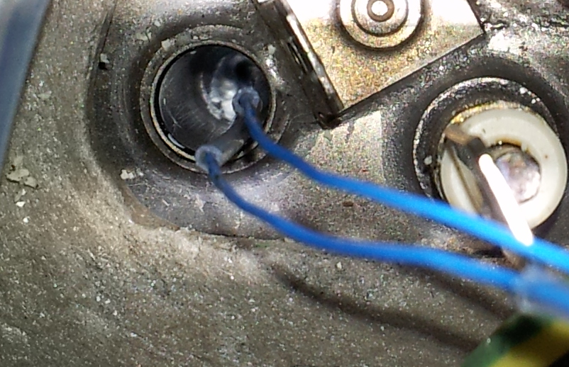

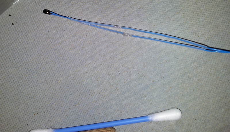

    Hatte ich vor ein paar Tagen grad gemacht.
    Ich habe genommen
    Silikon-Gewindedichtmasse Loctite 5331 (als Vergussmasse bis Oberkante Tauchrohr)
    - Amasan T12 Wärmeleitpaste (NTC thermisch zum Rohr anbinden)

  • Ja genau.
    Ich habe erst mit einem dünnen Draht und einem Nagelhautschieber (sowas ungefähr) das vorhandene Silikon rumherum gelöst (geht ca. 3-4cm ins Rohr rein) und dann den Fühler vorsichtig hoch und damit gezogen.
    Nächstes Mal würde ich das mit Alkohol o.ä. als Gleitmittel unterstützen.
    Das Röhrchen verjüngt sich von oben 5mm unten auf 3,xxmm, ich hatte meine ich 3,2mm zur Hand.
    Den Rest habe ich dann mit einer Kupferlitze, eingespannt im Akkuschrauber "rauspoliert", ich hab da neh Macke was Reste angeht :irre:
    Gruss Ingo ;)
