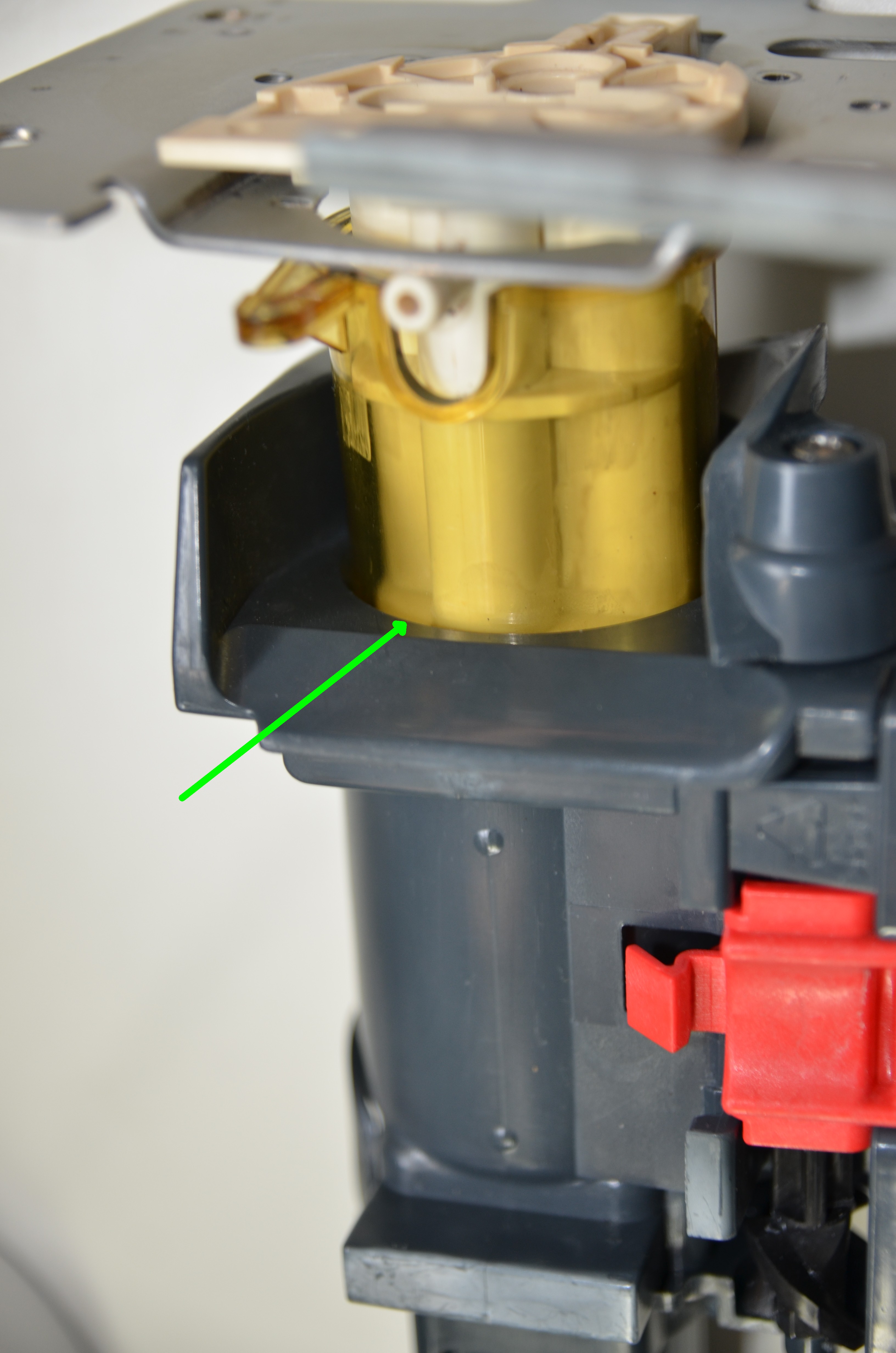

Es tritt Wasser beim Brühvorgang an der von dir gekennzeichneten Stelle aus, aber nur geringfügig und nicht in dem Maße, dass der Tropfbehälter nach einem Tag halbvoll ist.

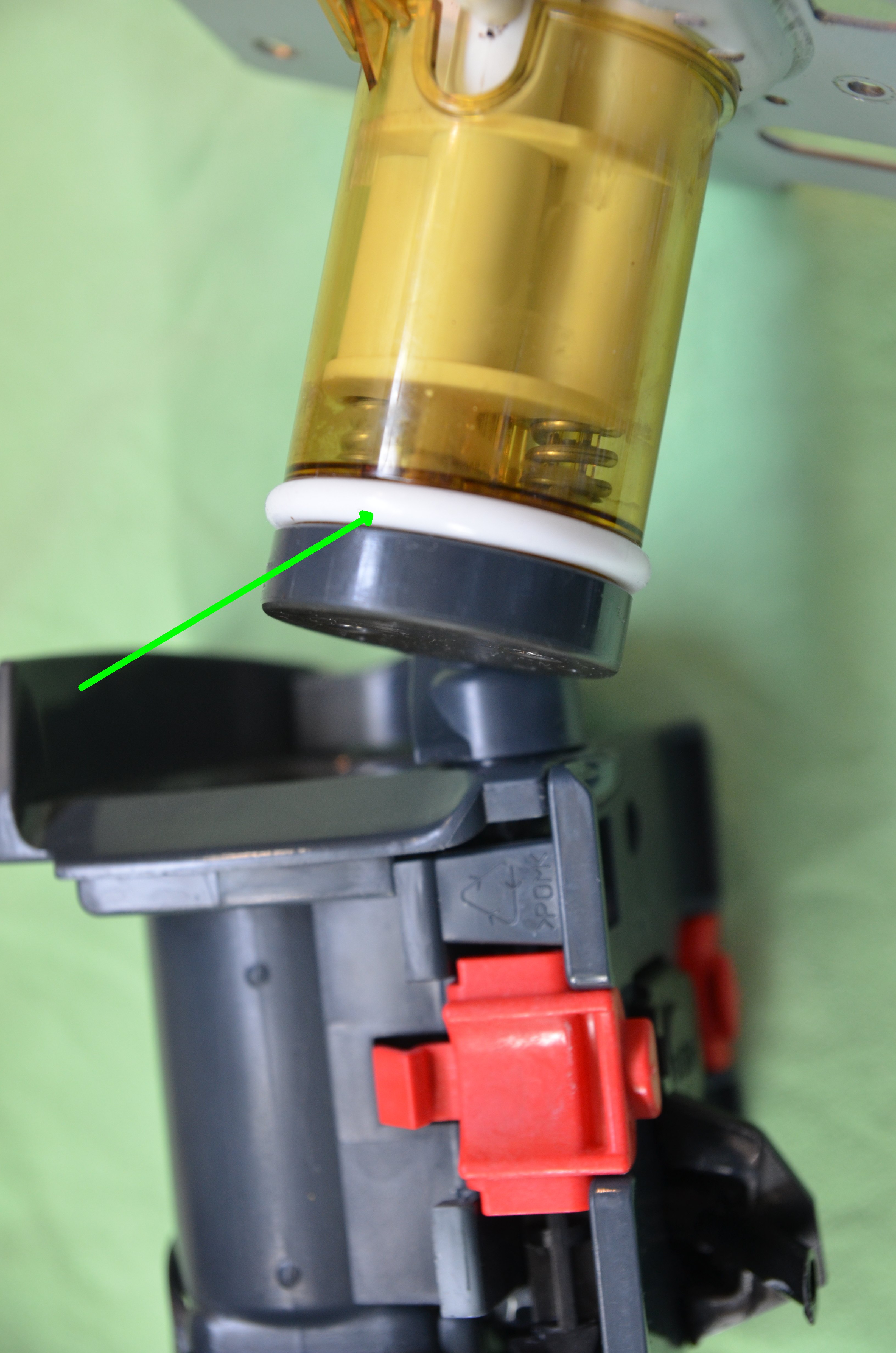

Mir ist unter anderem aufgefallen, dass schon ein recht großer Spalt zwischen oberem Sieb und Brühkolbendichtung ist.
Ist das normal?
Ist das normal?
