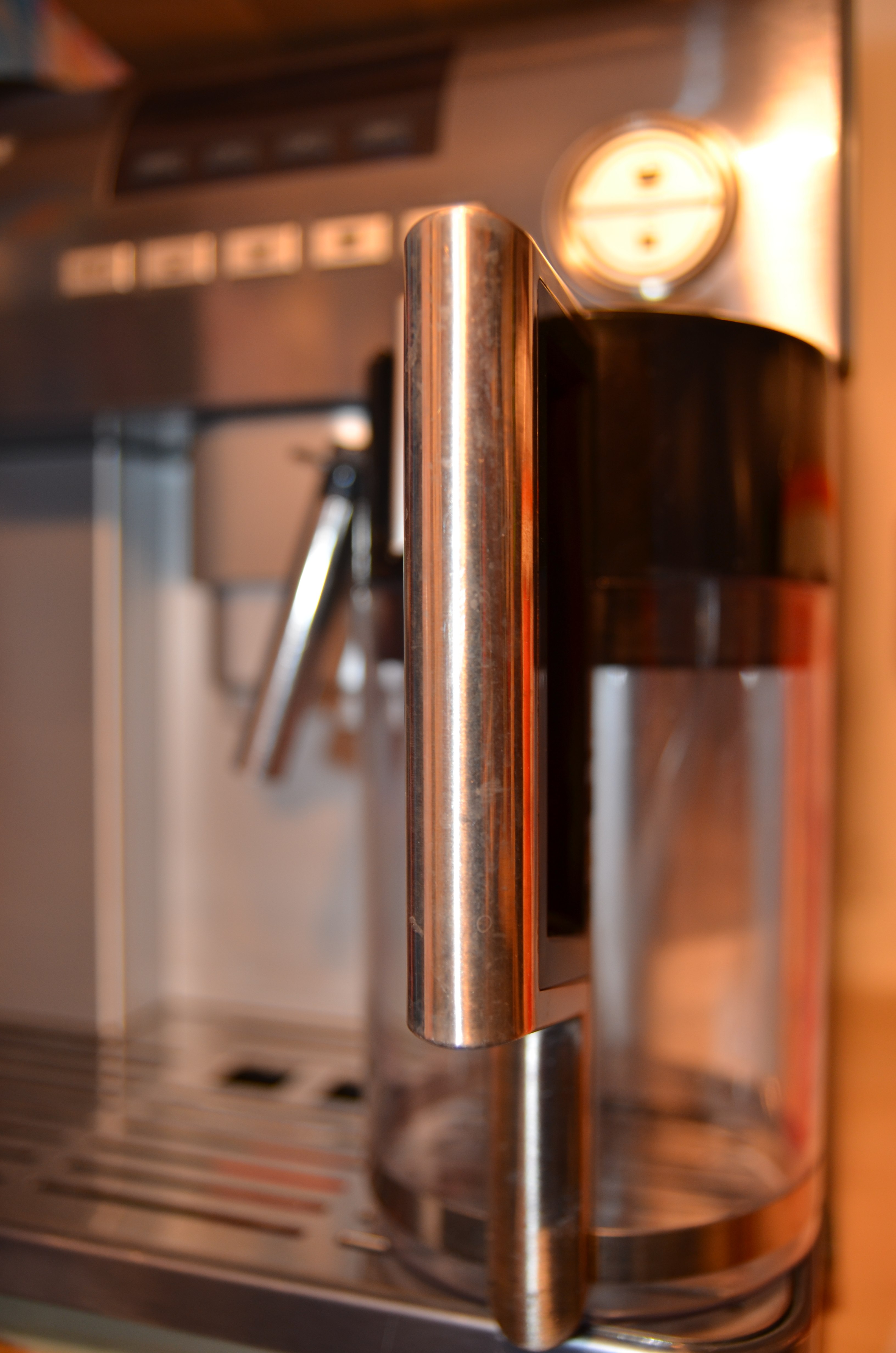

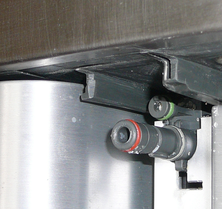

  • Mit etwas Umbau passt der Deckel der Perfecta, aber ohne Kanne, die ist zu hoch.
    Dazu müssen die Führungsschienen am Bedienpanel gekürzt werden oder die Oberschale des Deckels entfernt werden.
    Sieht nicht sehr schön aus, aber man kann schäumen...

  • Der Deckel passt definitiv, wenn die Schienen li. um ca. 2cm und re. um ca. 1,5cm gekürzt werden. Ob die Kanne der Primadonna 6600 passt, kann ich nicht sagen. Ich habe keine Kanne da.
    Da aber optisch die Höhe stimmt, wird es schon klappen.
    Du brauchst also eine Milchkanne für die DeLonghi Primadonna 6600.
    Gruß Fred

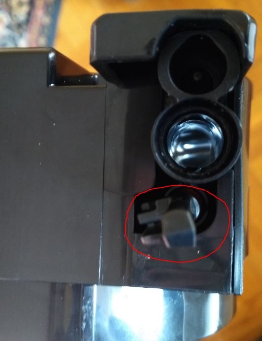

  • Entschuldigung für mein Deutsch - meine erste Sprache ist Englisch.
    Möglicherweise haben sie das Design der Kunststoffspitze geändert, die die Schalter aktiviert.
    Das lange Ende der Spitze soll den CLEAN-Schalter drücken. Die seitliche Lasche aus Kunststoff soll den Kaffeeschäumer aktivieren.
    Ich schneide die Kunststoffschienen auf Größe 42,55mm und 49mm und noch weniger (danke an Michael für das hervorragende pdf), aber nichts passiert. Die Maschine gibt mir die Nachricht, dass kein Krug eingesetzt ist. Wenn ich einen Schraubendreher in den Schlitz stecke, kann ich CLEAN- und Kaffeeschaumfunktionen aktivieren, jedoch nicht mit der Kanne. Entweder sind die Spitzen in der neuesten ESAM6600-Kanne unterschiedlich oder zu kurz, oder die Kunststoffspitze wurde in der neuesten 6600-Kanne gekürzt oder geändert. Soll ich die Schienen kürzen oder aufgeben?

    To get the jug lid recognised as the water spout after pressing clean (as a way to check the jug is at least partly in position!) I bent the tip to the right (looking at the tip face on or face to face as in this photo). Perhaps the whole tip needs to be rotated a degree or two, but I cannot see how that can be done without breaking it.

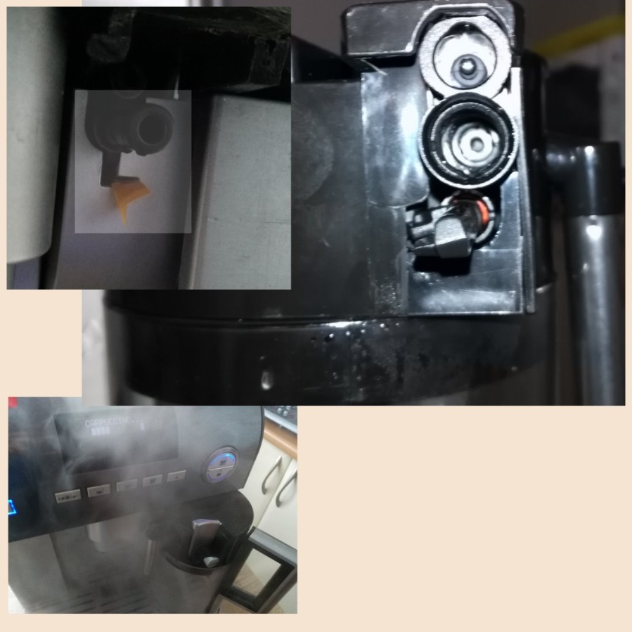

  • Breaking news ... :1f609:
    If I press down on the right side of the jug lid (nearest the water tank) I get the message "jug inserted". But I have to keep pressing down. So the tip is at the wrong angle or too high.
    After the plastic returns to its usual position, it doesn't work again.
    Delonghi perhaps changed the angle of the tip or I have a badly assembled (new) one with the tip inserted at an angle instead of straight. So it doesn't work. I will have to find another solution or find a shop where they can show me the tips and I can see if the angle is correct or find a photo of the correct ESAM6600 tip angle.
    Possible temporary solution: Put electrical tape in the slot over the switches (2 strips back to back) and then insert the jug.
    In time this will likely stop working, however.
    Possible temporary solution: Then place tape into the slot on the switch (2 strips back to back) and insert the pot.
    Over time, however, this will probably stop working.
    Do not activate machine unless jug and spout in position - danger of scalding!
    Activate the machine only when Krug and outlet are in position - scalding!
    New problem - milk does not froth. Only a little water comes from the jug spout. Likely poor connection to the machine's steam outlet with the ESAM jug or more likely steam pressure too low. But anyway, not good of Philips to stop making the right jug and cause these problems for owners.
