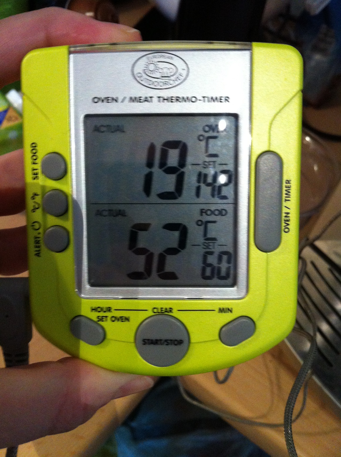

    Bild 1: Wassertemperatur nach Heißwasserbezug 65 Grad C

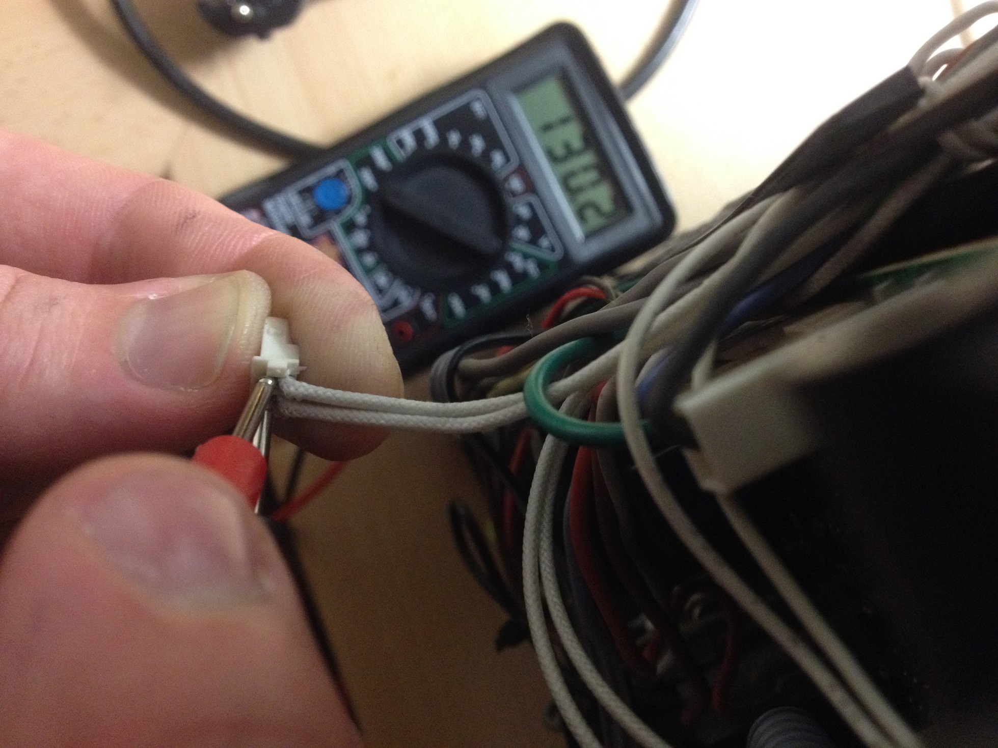

    Bild 2: Widerstandsmessung des Thermosensors auf dem Thermoblock 130,2 Ohm Der ist dann wohl defekt, oder?

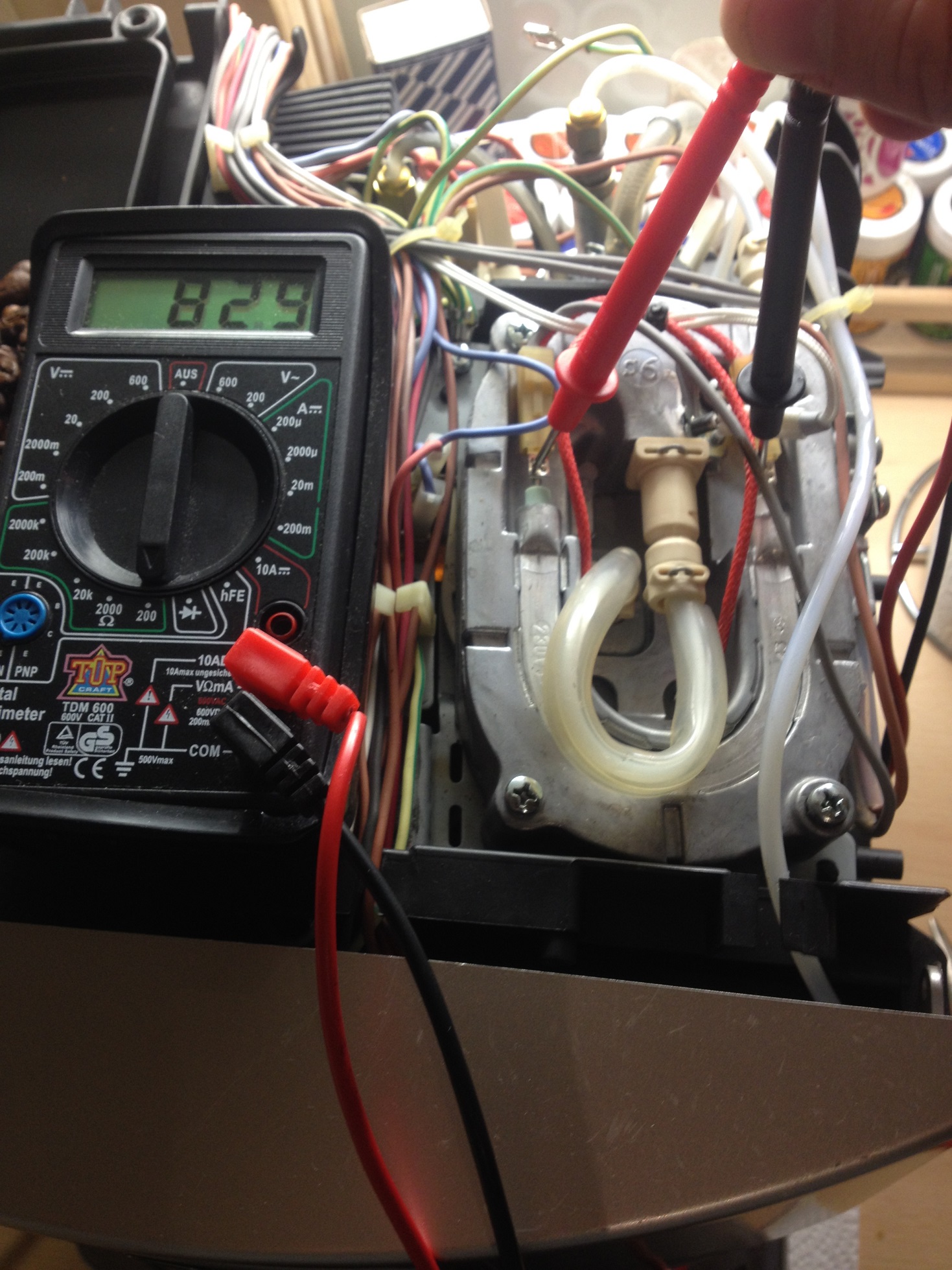

    Bild 5: Widerstandsmessung Thermoblock im angeschlossenen Zustand 82,9 Ohm
    Bild 6: Kaffeetemperatur nach gewöhnlichem Kaffeebezug 52 Grad C

  • Der Thermoblock ist hinüber, die obere Heizung genauer.
    Der Sensor ist m.E. in Ordnung, der Messwert auf deinem Foto ist in Kilo-Ohm zu verstehen (weil Messbereich 200 Kiloohm ausgewählt).
    Okay, damit habe ich gerechnet. War mir nur nicht ganz schlüssig wegen der Messwerte.
    Da habe ich dann wohl die falsche Position am Messgerät gehabt.

  • >>Da habe ich dann wohl die falsche Position am Messgerät gehabt.
    Nein, nur vergessen das "K" vor die Einheitsangabe zu setzen. :1f642:
    >>Könnt ihr euch vielleicht noch zu der Heißwasser Temperatur äußern? Sind 65 Grad C normal? mir kommt das so wenig vor ?(
    Beim teildefekten Thermoblock (der hat 2 Heizungen, eine unten eine oben) ist das normal.
