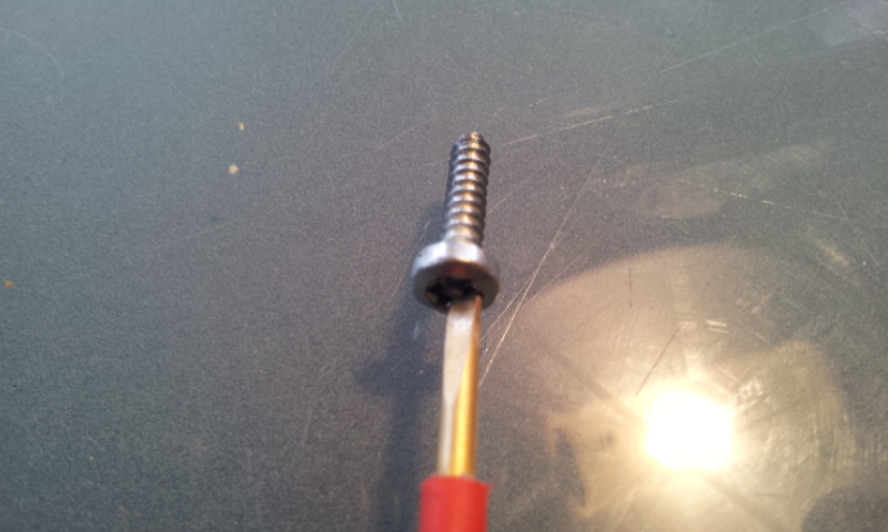

    Den Motor kann ich leider heute nicht ausbauen, da ich kein passendes Werkzeug für die Sicherheitstorxschrauben parat habe; da muss ich erstmal einkaufen gehen...
    Wer braucht denn da extra Werkzeug?

    ist zwar ein bischen fummelig, der Trick funktioniert aber tatsächlich :1f602: (wenn ich mehrfach solche Schrauben rauslösen müsste, würde ich aber doch mal die vorgesehene Methode vorziehen...).
