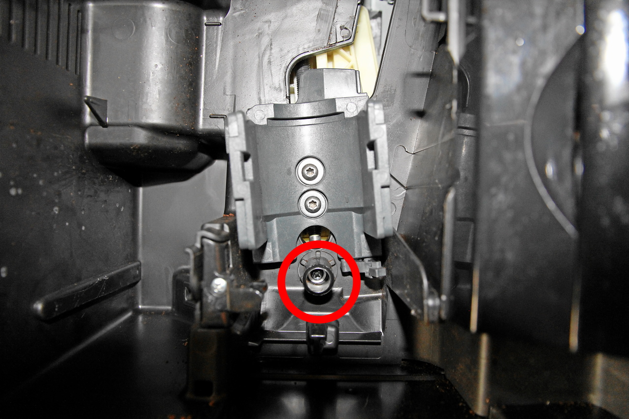

Ah, jetzt denke ich hab ich es verstanden. Der Zylinder mit dem Sieb ist quasi auf -5cm. Dann Pulver rein, rechts hoch vor den Stempel, "Kaffee kochen", dann wieder gerade und nach unten. Dabei wird das Sieb mit dem Puk nach oben geschoben und vom Auswurfhebel in den Behälter geschoben. Die Einheit fährt wieder hoch und das Sieb steht wieder auf -5cm.
Bitte korriegieren falls ich falsch liege. Man kann halt schlecht durch den Kunststoff ins Innere schauen.
mfg
