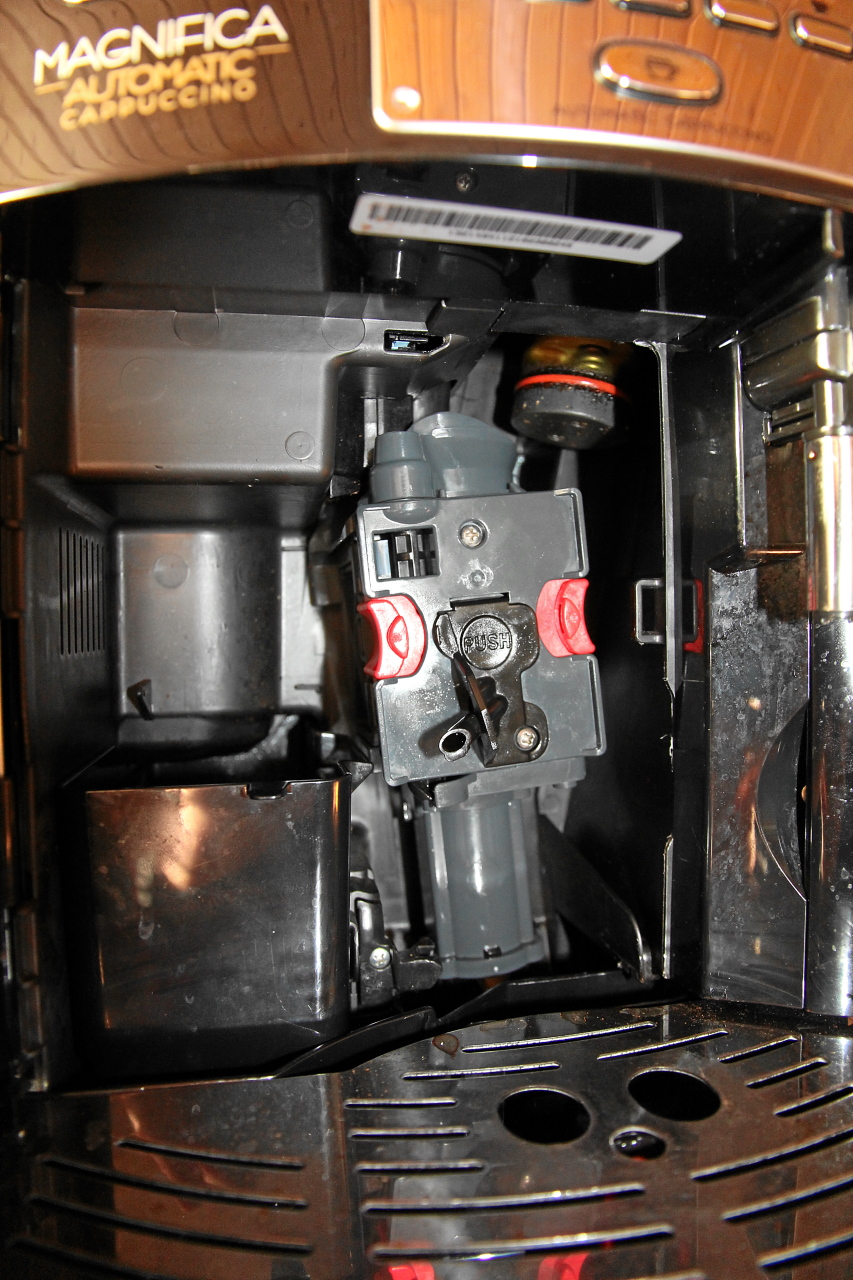

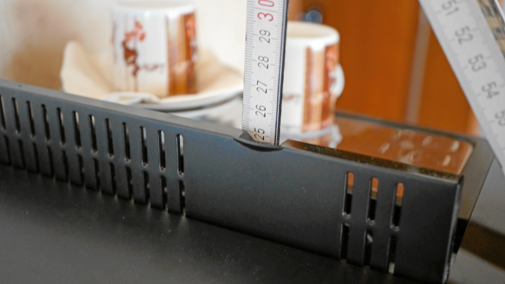

    ich tippe auch auf einen Defekt in der Brühgruppe bzw. falsche Montage. Bei eingeschalteter Maschine habe ich von der Oberkante bei geöffneten Fach für gemahlenen Kaffee bis zum Sieb der Brühgruppe einen Abstand von 25 Zentimeter, der müßte ja bei deiner Maschine erheblich kürzer sein.
    Gruß Peter

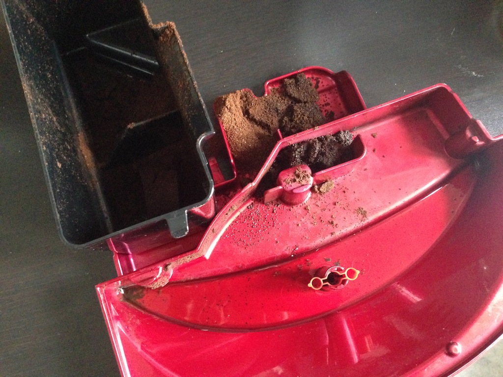

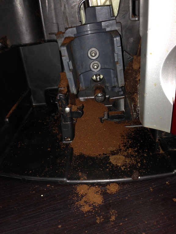

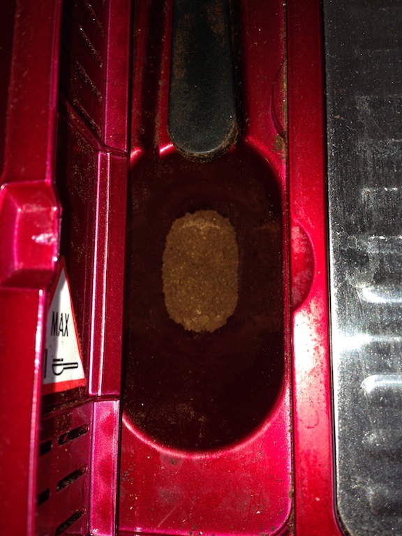

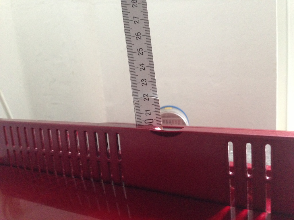

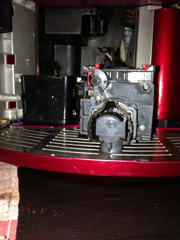

  • So, hallo nochmal. Ich habe jetzt mal alles, in meinen Augen relevante, fotografiert.
    Bild1: Kaffeepulverstau im Trichter bei der ersten Tasse
    Bild2: vollgesaute Brüheinheit
    Bild3: Vollgesautes Sieb
    Bild4: Menge an Kaffeepulver aus dem Stau in Bild 1
    Bild5: Abstand zum geöffneten Deckel Menge an Kaffeepulver aus dem Stau in Bild 1
    Bild 5 ziegt den Abstand von nur 20cm anstatt von 25cm wie im Bild von PeWa gezeigt. Es fehlen also 5cm!
    Bzgl. dem Hinweis "falsche Montage". Was kann da falsch moniert sein? Der KVA lief 5 bis vor ein paar Monaten problemlos. Bis jetzt sind 4643 Einheiten durchgelaufen.
      150,16 kB, 576×768, 312 mal angesehen
      259,55 kB, 1.024×768, 346 mal angesehen
      110,46 kB, 576×768, 361 mal angesehen
      173,96 kB, 1.024×768, 314 mal angesehen

    20 cm ist eindeutig zu wenig, d.h. der Brühkolben fährt mit hoch, eigentlich sollte ja nur der äußere Zylinder hochfahren und der Brühkolben bleibt in der unteren Position. Deshalb meine Vermutung eines Defektes oder fehlerhaften Zusammenbaues der Brühgruppe.
    Bei meiner alten ESAM 3300 ist Beträgt der Abstand Oberkante Klappe zum Sieb des Brühkolben auch ca 25 cm.
    Gruß Peter
