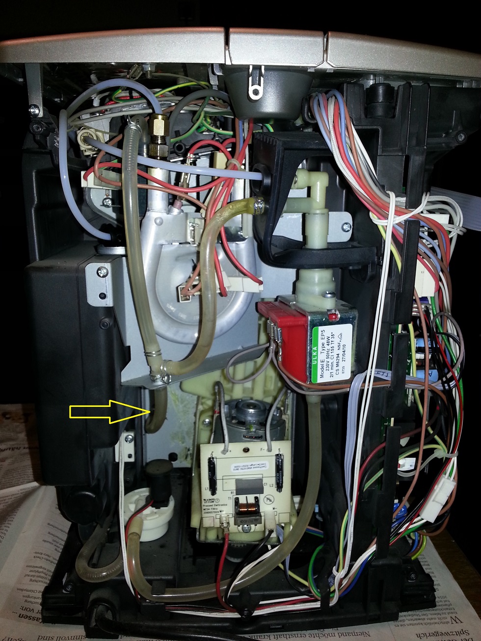

Über diesen Schlauch hier auf dem Bild
Beim Spülvorgang kommen nur ein paar Tropfen Wasser in die Schale... -
