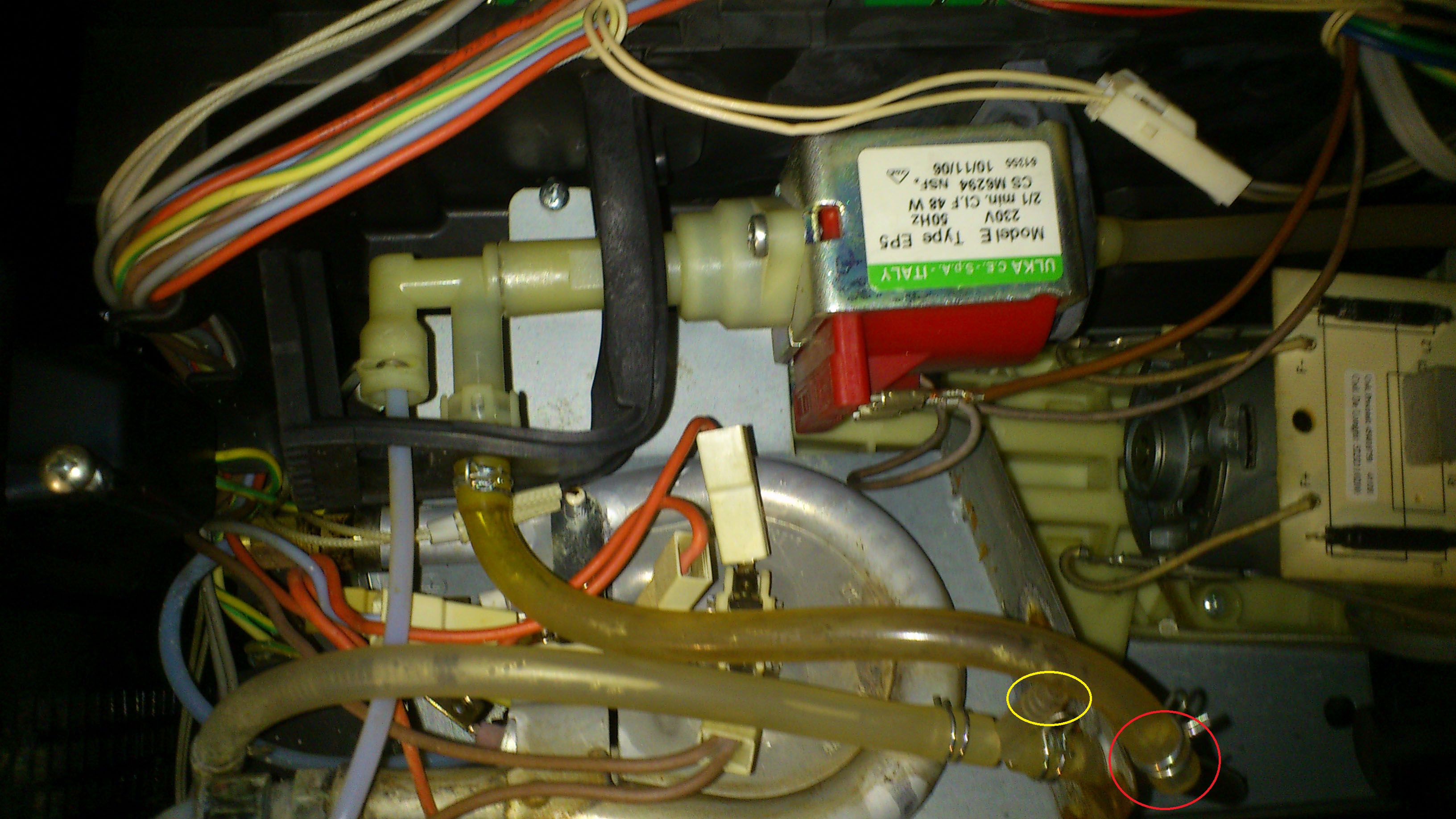

    Aber jetzt will meine PrimaDonna mir keinen Kaffe und auch kein Heißwasser mehr rausgeben. In der letzten Zeit kam das immer wieder mal vor, aber funktionierte nach ein paar Mal spühlen immer wieder. Nun läuft kein Wasser und kein Kaffee.
    Die Pumpe läuft, es kommt nur kein Wasser raus.
    Ich habe den Schlauch von der Pumpe abgemacht (siehe Bild). Müsste dann nicht eigentlich das Wasser laufen wenn ich auf Heißwasser drücke? Wie gesagt, die Pumpe läuft aber es kommt kein Wasser durch den Schlauch. Wenn ich den Zuleitungsschlauch zur Pumpe abklemme, kommt die Fehlermeldung "Kaffepulver zu fein" oder so ähnlich.
    Vielen Dank schonmal für eure Hilfe.

    hast du den dünnen Druckschlauch der von der Pumpe zum Thermoblock geht am TB abgemacht? Wenn ja, kommt dann Wasser wenn du einen Spülvorgang startest?
    Wenn du den Schlauch unten an der Pumpe abmachst, kommt dann Wasser?
    Wird die Pumpe lauter oder leiser?

    die Pumpe ist glaube ich ein bisschen leiser als wenn sie Wasser durchpumpt. Mir kommt es so vor, als wenn irgendwie der Durchlauf verstopft wäre. Ich habe, wie auf dem Bild zu sehen, den Schlauch von der Pumpe kommend (roter Kreis) von dem Verteiler (gelber Kreis) abgemacht. Dann auf Spühlen und Heißwasser gedrückt. Aus dem Schlauch (roter Kreis) kommt kein Wasser. Pumpe läuft.

    Nach meinem Wissensstand ist der untere (dicke) Schlauch nur ein Ablauf für das Überdruckventil - da kommt also normalerweise kein Wasser.
    Aus dem oberen (dünnen) Hochdruckschlauch, der zum TB führt, sollte aber welches kommen.

    Ich habe den Schlauch von der Wasserpumpe zum Thermoblock getrennt. Auch jetzt kommt kein Wasser aus dem Hochdruckschlauch. Ist meine Vermutung richtig, dass die Pumpe, obwohl sie vor sich hin brummt defekt ist? Und wenn ja, hat die schon einer geöffnet und repariert?
    Gruß Reklov
