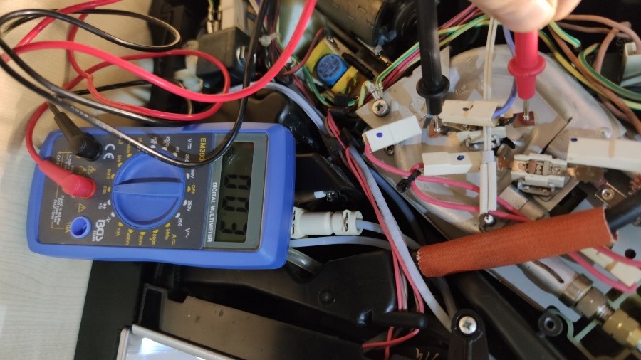

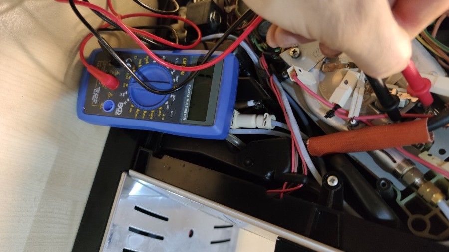

  • Hallo, ich habe hier die ECAM 26.455 meiner Schwiegereltern. Sie hat das gleiche Problem. Heißwasser funktioniert, aber bei Dampf und Milchbezug kommt immer nur ein kurzes Pumpgeräusch. Der Dampfheizer bleibt kalt.
    Nun habe ich versucht die Widerstände der beiden Thermo Schalter an der Dampfheizung zu messen, beide habe aber so gut wie gar keinen Widerstand, beide ca. 0,3 Ohm. Im Gegensatz dazu hat der Heizer selbst gar keinen Durchgang / Kontakt (Messgerät auf bis 200Ohm gestellt und die Stecker der Komponenten natürlich getrennt).
    Meint ihr das ist der Dampfheizer selbst, oder soll ich alle 3 Komponenten tauschen?
    Vielen Dank im Voraus und viele Grüße aus dem Vogtland
    Daniel

  • Die Dampfheizung ist defekt, ich würde aber die Thermostate mit wechseln
