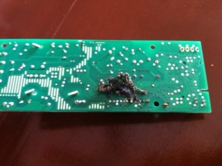

    Auf der Rückseite ist die Ursache des Problems. siehe Bilder ...
    Eine der kleinen Eidechsen, die es hier zuhauf gibt, ist wohl in den Elektrogrill geraten. Ein schneller Tod - hoffentlich nicht für die Platine. (auf die selbe Art und Weise ist bei uns for 2 Monaten schon ein Sony Flatscreen TV gestorben).

    • 5. Dezember 2013 um 09:41
    Sowas hatte ich auch noch nicht 8o Etwas ähnliches aber:
    Der Ohrhöhler war nicht schnell genug :D

    Hab die Platine mit Alkohol gereinigt und wieder eingebaut. Natürlich funktioniert sie nicht mehr.
    Fehlermeldung jetzt: Dampfanzeige und Spühlanzeige blinken. Fast ne Stunde - dann wenn der Ausschaltimpuls kommt (nach der Stunde) geht die Dreieckslampe an.
    Ich weiss nicht ob es sinnvoll ist die Platine zu versuchen zu reparieren, auf der Bestückungsseite des betroffenen Bereichs gab es neben den Anschlüssen auch ein paar mini Kondensatoren und Dioden, da mit dem Lötkolben zu arbeiten ist wenig erfolg versprechend. Auf der anderen Seite kaputt ist sie ja schon.

    Genauso sehe ich das auch, lade mal vernünftige Bilder von der Vorder- und Rückseite hoch. Aber dementspechend groß, daß man sie auch vergrößern kann.

    Makrobilder in hoher Auflösung sind unter den folgenden Links abgelegt (und runterladbar)
    [font=Helvetica]https://www.dropbox.com/s/i0yjxqvp34lorl2/DSC04667.jpg [/font][font=Helvetica]https://www.dropbox.com/s/livvexe4dmnv0pi/DSC04666.jpg [/font][font=Helvetica]https://www.dropbox.com/s/gikpyfqbekb6obl/DSC04669.jpg [/font]
    [font=Helvetica]Auf diesen Aufnahmen kann man gut erkennen, dass die Schäden noch grösser sind als angenommen. Das bloße Auge gaukelt einem da eine heile Welt vor.[/font]
    [font=Helvetica]Schau mal und kommentiere.[/font]

    Ich würde einfach mal mein Glück probieren und fleissig nachlöten. Viel kann ich nicht kommentieren, da ich 1. so eine Platine nicht vor mir habe und 2. erkennt man auf der Vorderseite nicht viel. Das Bild ist unscharf und zu dunkel. Also leg einfach mal los.

    So, seit heute wird wieder Kaffee in gewo[size=10]hnter Qualität produziert. [/size][size=10] [/size]:)[size=10] [/size]
    Leistungsplatine ausgetauscht - und alles funzt wieder wie gehabt. [size=10] [/size]:nicken:[size=10] [/size][size=10]Endlich gibt es auch auf den Philippinen wieder "richtigen" Kaffee. Nach 2 Monaten Tütchenkaffee Nescafe 3 in 1 wird das aber auch Zeit.[/size]
