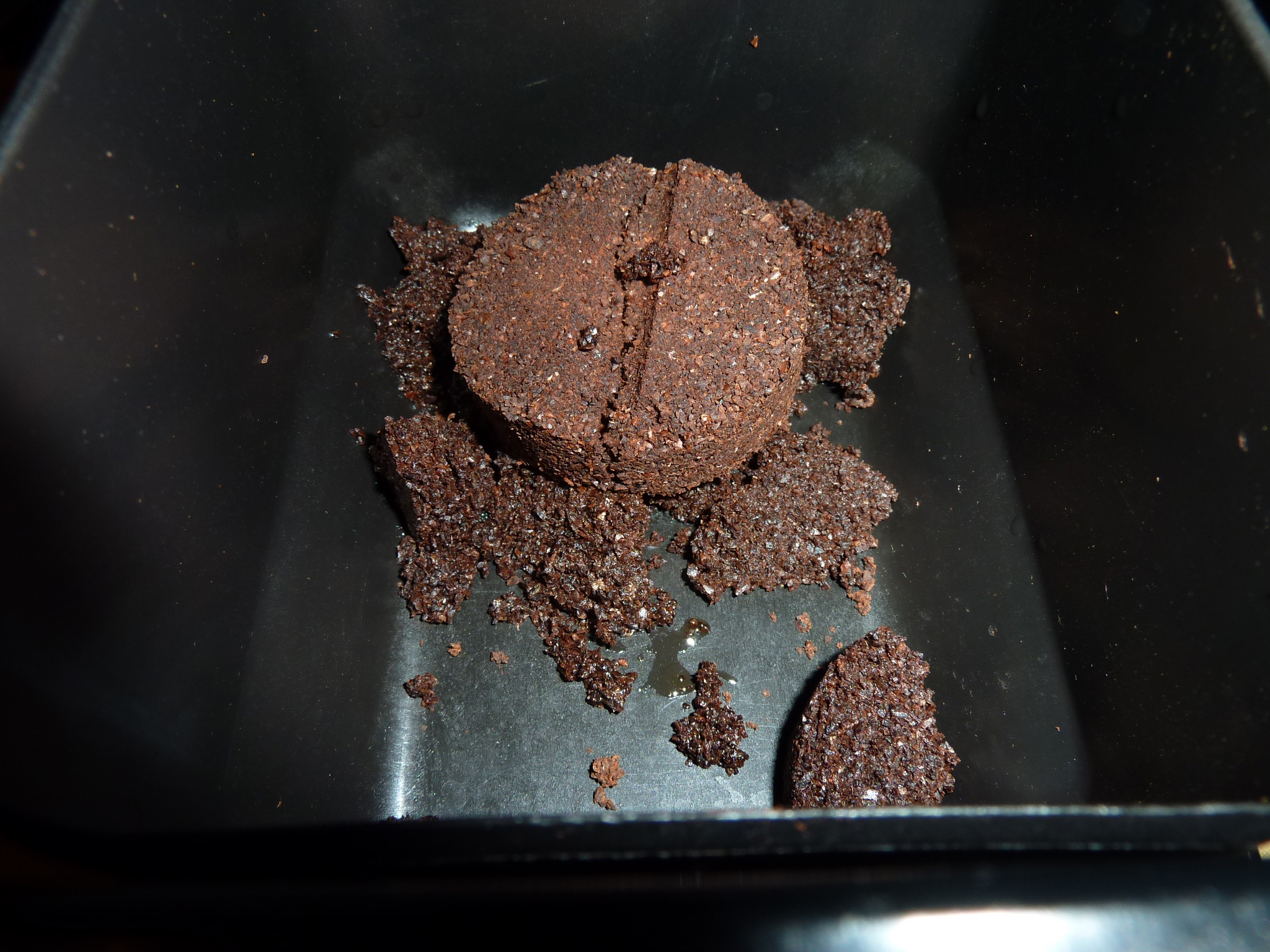

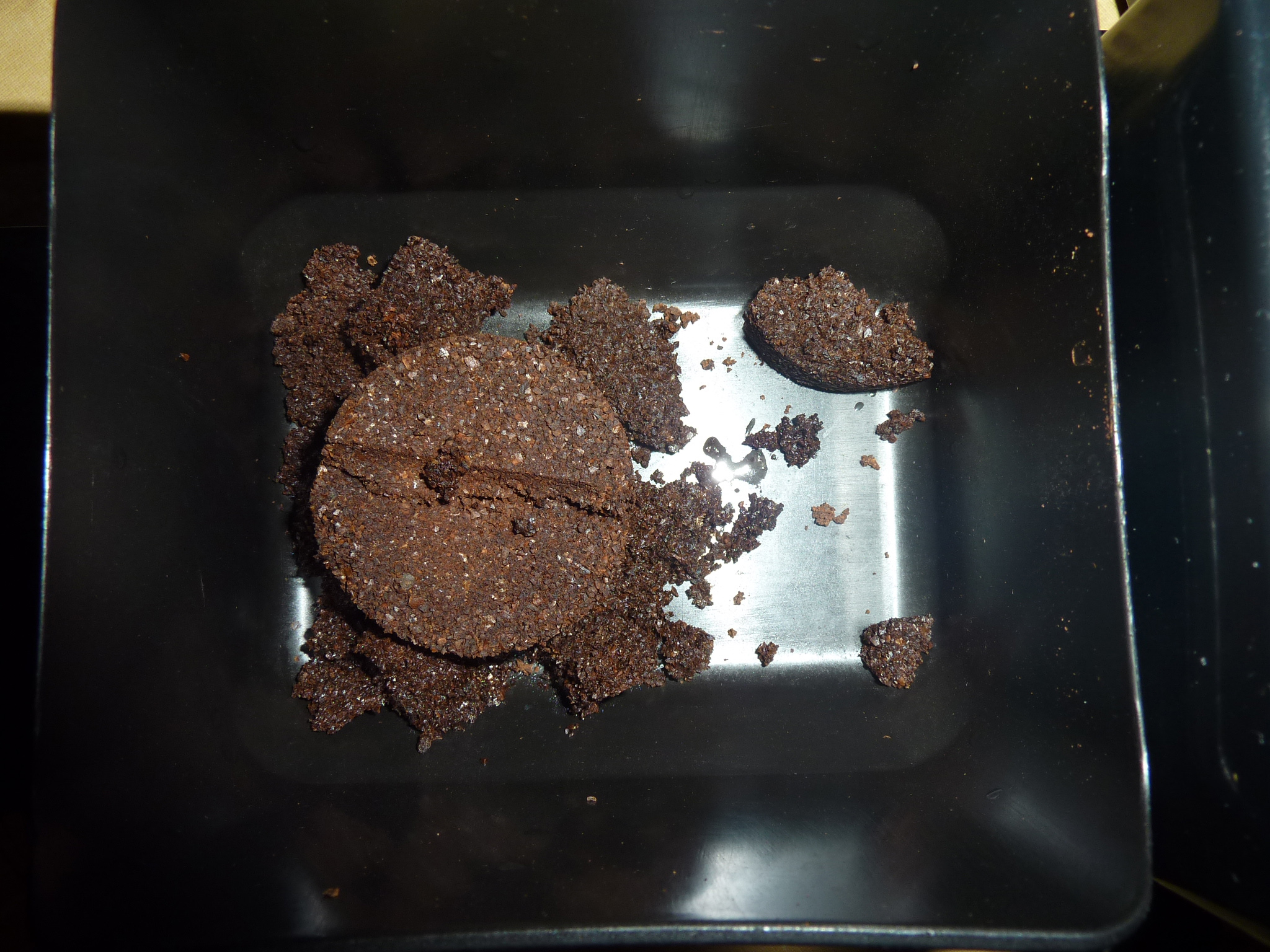

    Wie stelle ich am besten die Mahlsteine, von einer Saeco ein ?
    Bin gerade am kämpfen bei einer E40 das Mahlwerk einzustzellen mit den originalen Mahlkegeln. Wenn ich auf die Striche stelle, kommt nur Müll raus. Die Mahlkegel sind von der schärfe her genau so wie die, die ich von BND (neu) gekauft habe. Zumindest wenn man mit dem Finger entlang fährt und die Kanten anschaut. Wenn man so überhaupt feststellen kann.
    Die Bilder hab ich gerade hochgeladen. So sehen die Tabs aus, bei zwei Tassenbezug. Wasser recht wenig eingestellt, kann Heute keinen Kaffee mehr sehen. Waren bestimmt 15-20 Tassen :1f609:

  • Ich würde sagen, etwas zu grob gemahlen. :1f615:
