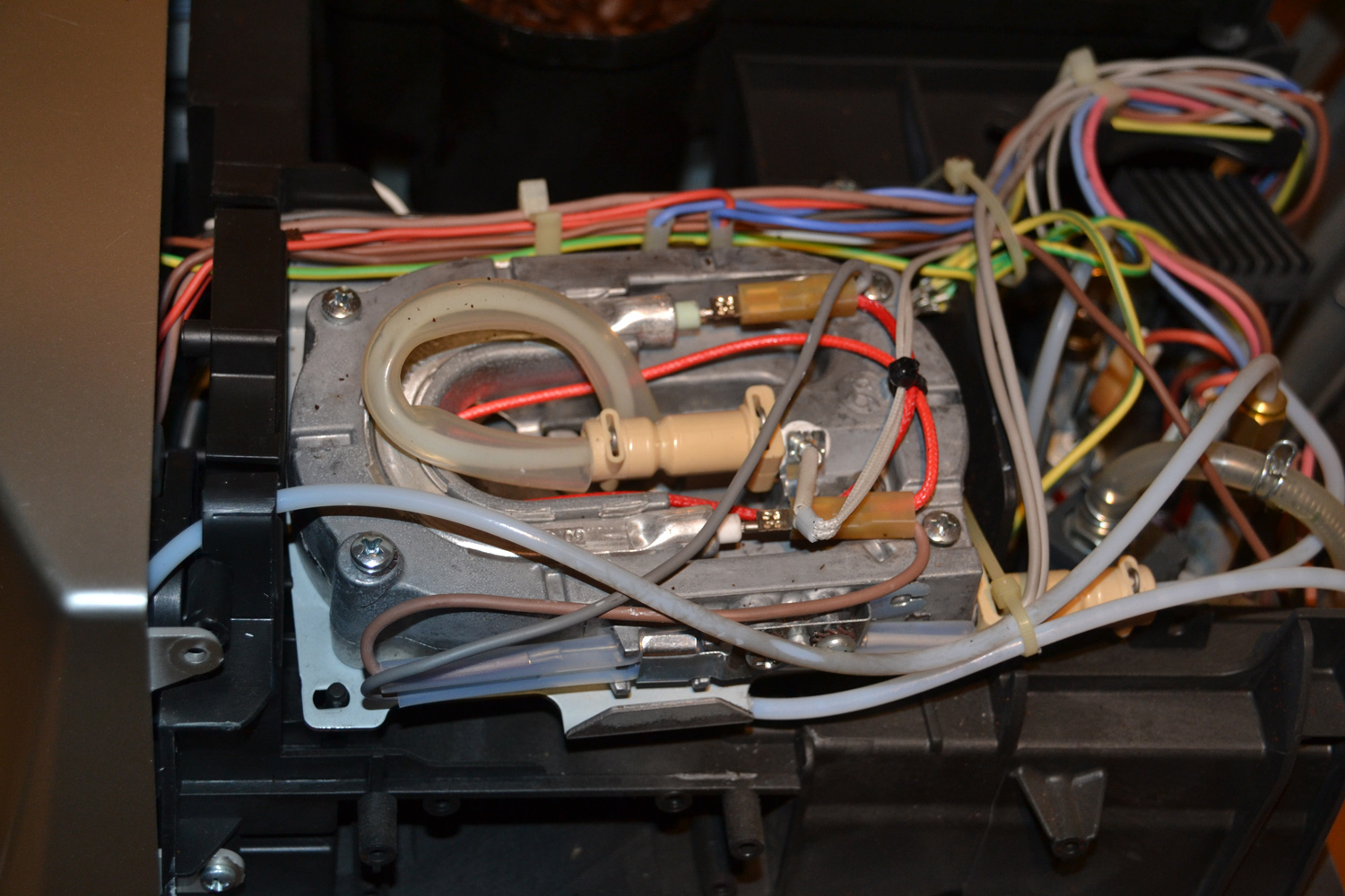

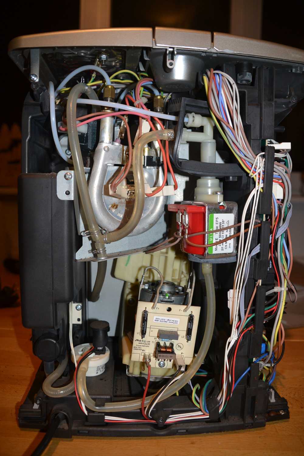

    Nach der Erleichterung habe ich die Maschine vom Netz getrennt und die Seitenverkleidungen und den Deckel entfernt. Fotos von allen Seiten folgen.

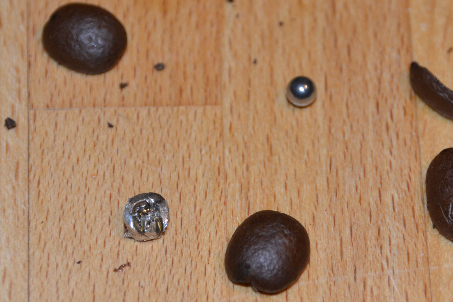

    Da über den Transport sogar noch Bohnen im KVA waren habe ich das Gerät mal gedreht und ausgeschüttelt. Dabei kam mir auch eine kleine Kugel entgegen. Mahlwerk? die Kugel lag zwischen den Bohnen ... MIt der Kugel kam auch ein zerstörtes Stück Metall (zweite Kugel, aber eigentlich sieht das Stück etwas größer aus). Fotos folgen.

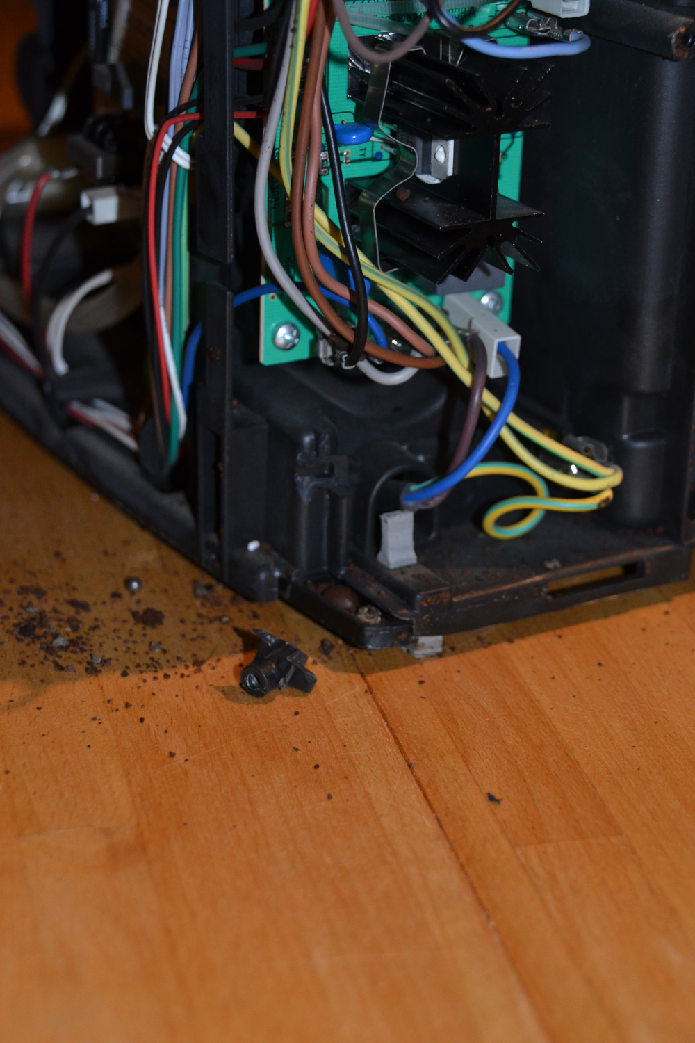

    Am Gehäuse ist ein kleiner Riss und beim Abschrauben der Rückseite kam mir ein kleines Stück schwarzes Plastik entgegen. Wahrscheinlich eine Schraubenhalterung. Foto folgt.
    Kugeln aus Metall können in der Maschine nur vom Mahlwerk stammen.
    Typischer Transportschaden, nicht weiters tragisch.

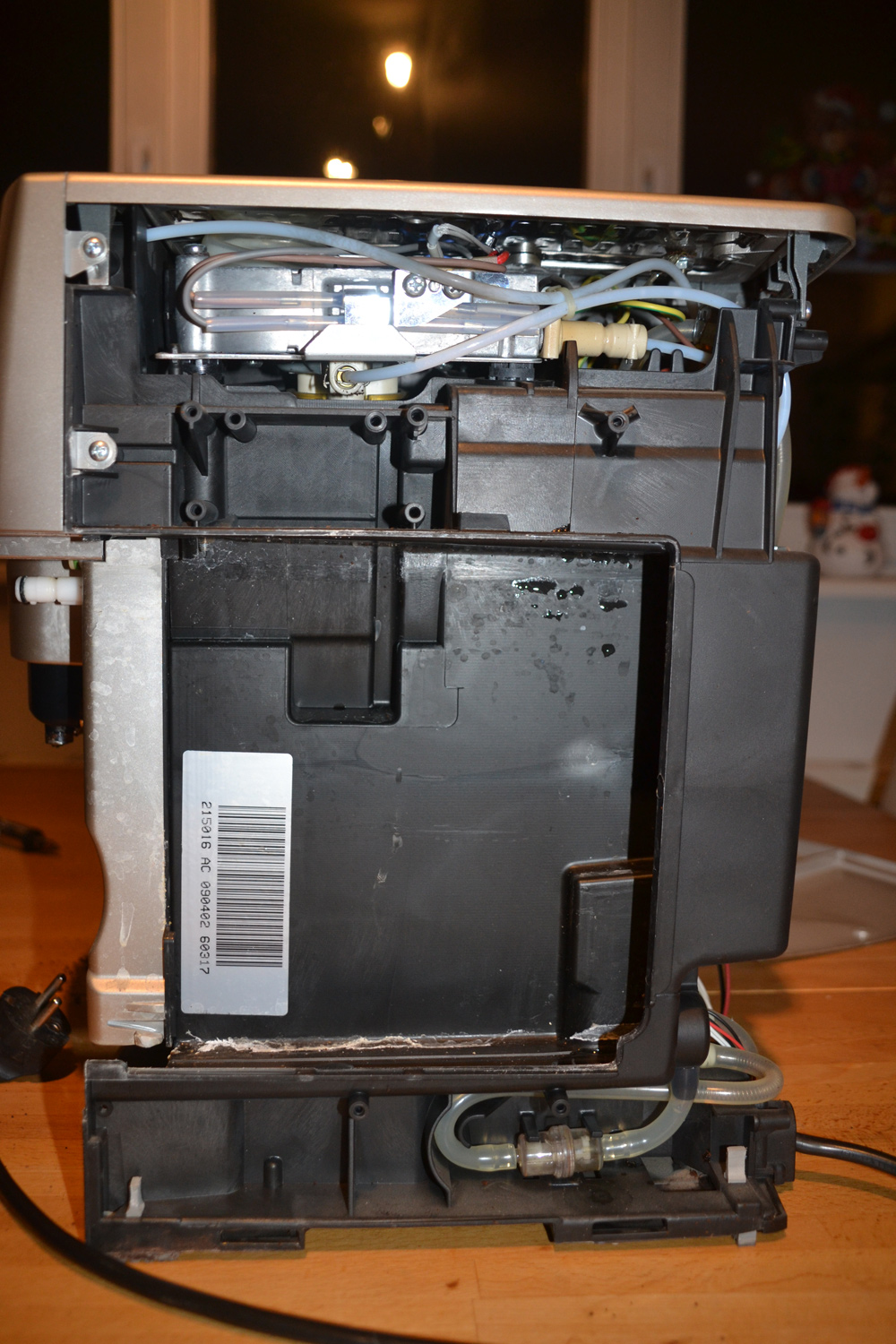

  • im ersten Post sind 5 Fotos, und da 5 Anhänge Maximum sind kommt hier der Rest
    - Kalkspuren sind hier deutlicher zu sehen
    - Man sieht im ersten Post, dass die losen Teile schon VOR dem "ausschütteln" der Maschine auf dem Tisch lagen (Bild "kaputte Ecke" --> Kugel neben Maschine und UNTER dieser Ecke liegt das zerstörte Teil)

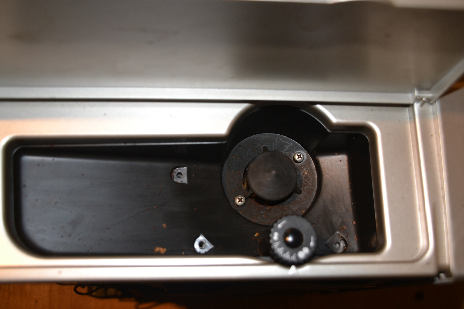

    - Sind die Bohrungen im Bohnenbehälter normal (siehe Bild unten)? Fallen da nicht Krümel durch? Das sieht für mich aus als sollten da Schraub drinn sein ...

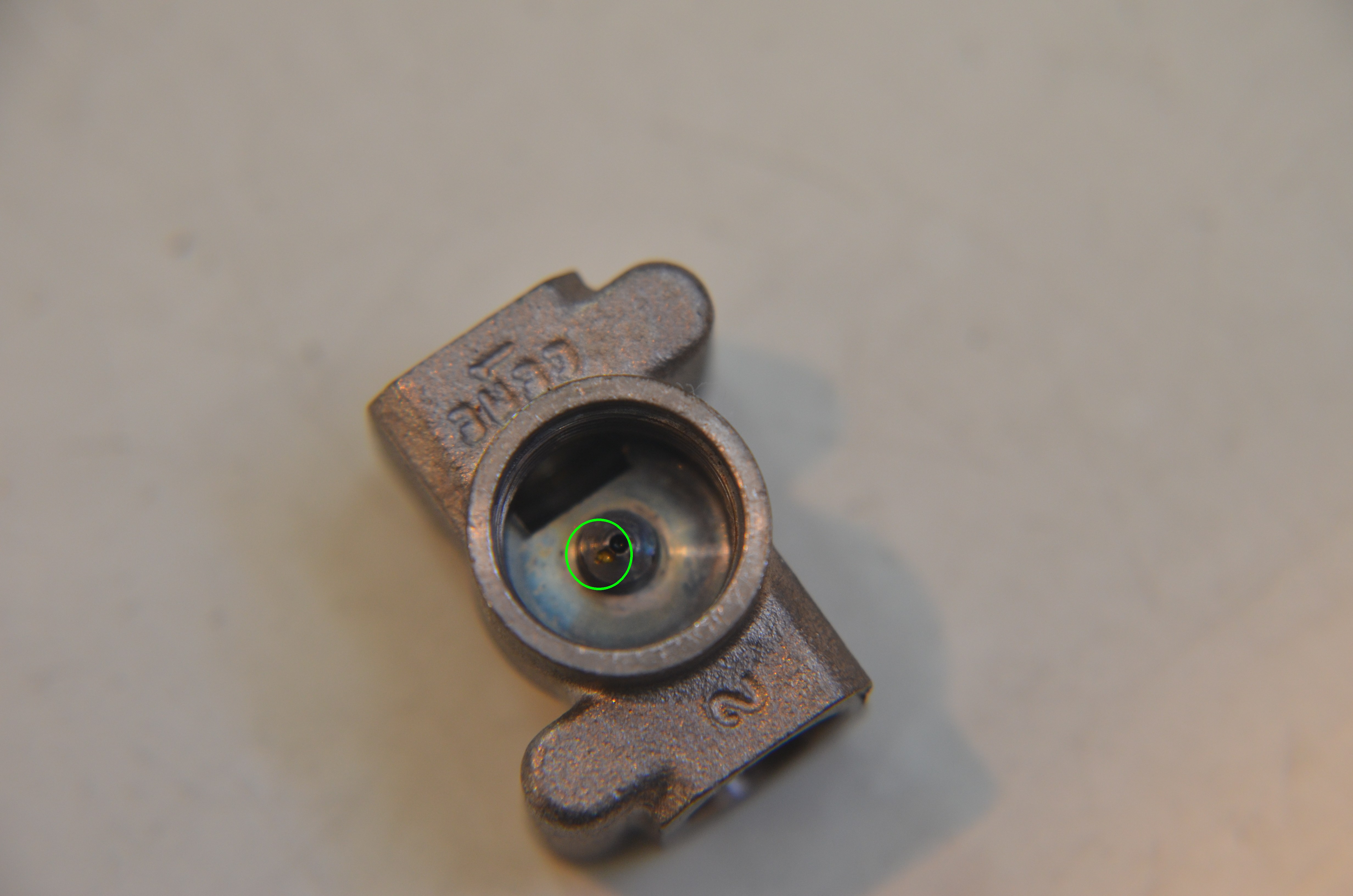

    - Bild vom TB: 6mm und äußerlich einwandfrei
      490,96 kB, 1.000×1.500, 108 mal angesehen
    Die Kalkspuren in der Wassertankrinne sind normal.
    Die abgebrochene Schraubenecke sollte die weder einen Sommer noch einen Winter machen. Die Kugeln sollten aus dem Mahlwerk stammen, da wird der michael2 nachher noch was schreiben.
    Schrauben, exakt die gleichen wie in der Verkleidung der Maschine.
    Trotzdem mal durchmessen.

  • So wie es aussieht hat sich der Vorgänger am Mahlwerk versucht.
    Das MW hat 5 Kugeln. 3 für den Fremdkörperschutz und 2 kleine für die Rasterung unter der weißen Verstellscheibe mit den vielen Löchern. Klick
    Wenn es, so wie es aussieht, eine der kleinen ist....viel Spaß dabei :1f602:

    das Mahlwerk war nicht richtig verschraubt. Es fehlt eine der 3 Federn für die großen Kugeln. Dafür war eine kleine Kugel IN einer der Federn und eine der beiden verbleibenden Federn schate ca 2 mm raus, sodass diese oben komplett verzogen ist. --> ich brauche 2 neue Federn
    da eine kleine Kugel auch schin im Gehäuse war sind diese jetzt vollzählig, aber das große verformtes Metall war wohl die dritte große Kugel --> Ersatz
    Fazit: 2 große Federn und eine große Kugel fehlen
  • Nein. eine kleine Feder fehlt auch ... :1f620:
    hättest du sowas im Angebot? (gr. Kugel + kl. Feder)
    ich denke auf die kleine Feder (und auch die Kugel nat.) für die Rasterung könnte ich erst mal für die ersten Tage (Testläufe etc) verzichten oder? Aber bei den großen Kugeln/Feder reicht eine wohl eher nicht --> Mahlwerk stillegen bis Ersatz da ist?
    der zerbröselte Klumpen Metall auf den Bildern war auf jeden Fall einmal die dritte große Kugel
