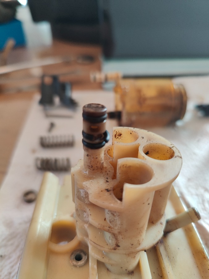

Hat eine Antwort im Thema Delonghi ECAM 26.455 Pumpe reagiert nicht, Testmodus funktioniert nicht verfasst.
BeitragIch habe jetzt folgendes gemacht: Habe vom unteren seitlichen Magnetventil mal den Schlauch zur Milch- bzw. Heisswasserkupplung abgezogen, damit mir nicht wieder die Düse um die Ohren fliegt und wieder Dampf bezogen. Pumpe taktet normal, es wird… -
