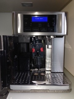

  • Alex0309
    Gast
    • 7. Juni 2015 um 08:52
    Spülen und Heißwasser funktioniert normal, nur der Kaffee eben nicht...
    einen schwarzen Schlauch gibt es da nicht, versuche gerade mal ein Bild anzuhängen..

  • Stefan
    Moderator
    918
    20.229
    • 7. Juni 2015 um 09:13
    Hier ist eine Anleitung, die du nach Anmeldung downloaden kannst: Reinigung des schwarzen Gummischlauchs und dessen Ablauf. Überarbeitete Version 11/2012
  • Alex0309
    19
    • 7. Juni 2015 um 11:34
    Wie geil ist das denn bitte??
    Habe jetzt die letzten 2 Stunden damit verbracht, mir Demontageanleitungen herunterzuladen und zu lesen und meine Maschine komplett zu zerlegen - was soll ich sagen, der schwarze Schlauch war echt schwer zu finden, habe den Deckel der Maschine auch gar nicht abbekommen, da irgendwie das komplette Mahlwerk mit dran hing...aber ich habe ihn abgemacht und er war total eklig verranzt mit schwarzem Schmodder...jetzt ist alles wieder hübsch sauber, der Kaffee läuft und ich habe wieder gute Laune :D
    Tausend Dank <3 <3 <3 <3 an Euch für die schnelle und kompetente Hilfe, ich bin echt begeistert :thumbup: :thumbup: :thumbup:
    Liebe Grüße und einen schönen Sonntag
    Alexandra
  • Stefan
    Moderator
    918
    20.229
    • 7. Juni 2015 um 11:37
    In der Mitte des Mahlgradverstellers ist ein Kunststoffpoppel, den raushebeln, darunter ist noch eine Schraube versteckelt. Aber schön dass du die Maschine hinbekommen hast :thumbup:
