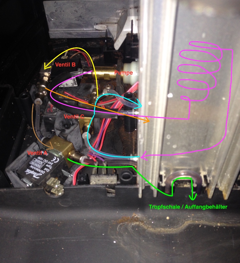

  • Ich habe jetzt die vordere Abdeckung entfernt und es ist tatsächlich nichts dahinter.
    Aber nun kann ich wenigstens sehen, wie das Wasser läuft:
    Nachdem ich den Heisswasserknopf lange gedrückt hatte, ist die Wanne mit den Ventilen tatsächlich mit Wasser vollgelaufen. Dann macht anscheinend das im Bild vordere "Ventil A" auf und transportiert das Wasser entlang des grün markierten Schlauches nach vorne in den Auffangbehälter.
    Es scheint mir so, als wäre "Ventil A" so eine Art Sicherheitsventil, das sich öffnet wenn der Druck zu gross wird und Wasser ablässt.
    Wo aber könnte nun mein Problem liegen? Wo müsste das Wasser entlanglaufen?

    Hinter Ventil B ist ein Rückschlag/Überdruckventil, das hast du bereits erneuert?
    Ventil A muss noch korrekt schliessen, da die Spule abschrauben und dann am Unterteil des Ventils die beiden Schrauben lösen, Gummi reinigen und evtl. Kaffeekrümel entfernen.
    Aber der Fehler liegt eher am Überdruckventil.

  • Da es hier um meine WMF 1000 gibt, hat sie weder ein Rückschlagventil noch ein Keramikventil, an beiden Stellen sind Magnetventile.
    Du musst m.E. die Tassenabstellfläche abmontieren um zum Fehler durchzudringen. Vermutlich ein defekter Schlauchanschluss.
    Da ich aber selbst noch keine 1000er hatte kann ich dir zur Demontage auch nichts Schlaues beitragen.
