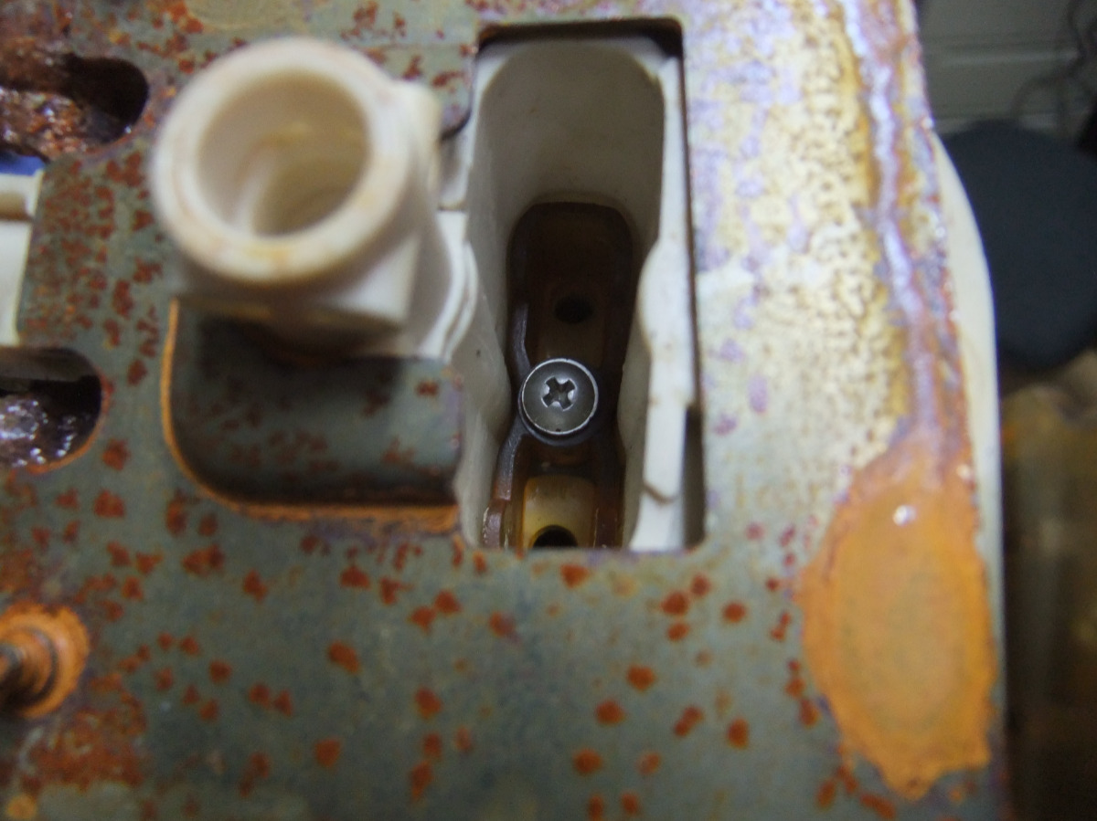

  • Hallo, die Schraube in der Mitte des oberen Brükolbens wird mit einer gelben Kunststoffhalterung eingesetzt. Diese Halterung hatte ich mal verkehrt herum eingebaut und mit der Schraube den Brühkopf zusammengezogen wie er sonst nur beim Brühen zusammengepresst wird. Dadurch hatte ich auch immer den Wasseraustritt vom Brühkolben und ewig den Fehler gesucht.
      241,12 kB, 1.200×899, 161 mal angesehen
  • Hallo Maze,
    Danke für den Hinweis. Werde ich noch einmal prüfen. Glaube aber das richtig gemacht zu haben, nämlich mit den Ausbuchtungen / Kerben nach aussen vom Geräteinnerem weg, flache glatte Seite nach innen zum Gerät hin. Da der normale Kaffeebezug funktioniert, müsste da nicht auch Wasser an dieser Stelle austreten? Ist nicht der Fall bei mir.
