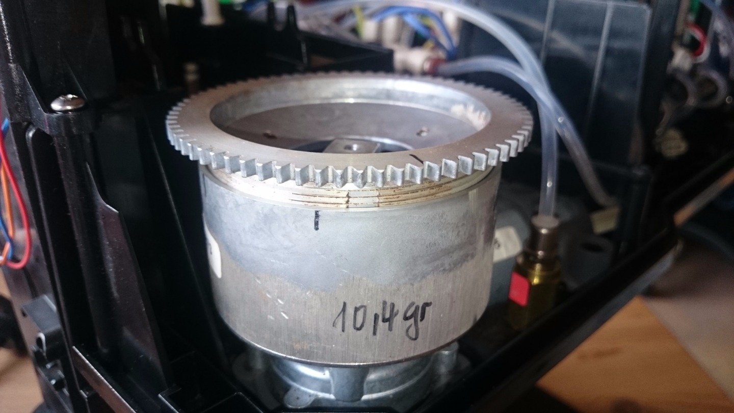

    Habe jetzt die Mühle auseinander, jedoch nur 2 Markierungen auf dem Gehäuse.
    Die Linke ist definitiv auf Block, die andere wohl die Mittelstellung und dann ist das Gehäuse rechts angekratzt...ich denke, das soll der rechte Strich sein, oder?
      • 221,94 kB
      • 1.440 × 810
  • Mich@el
    17
    249
    Interessengebiet
    • 11. Februar 2016 um 16:49
    Block-dann 4 Zähne auf- feinste Einstellung
    6 weitere Zähne auf- grobe Einstellung
  • tomekk81
    7
    97
    • 11. Februar 2016 um 16:53
    Sehr gut...der Rechte der beiden Striche markiert die Mittelstellung!
    Ich muss mal sagen: Ne tolle Maschine! Macht Spaß mit der Unterstützung, die ich hier bekomme, daran zu schrauben!

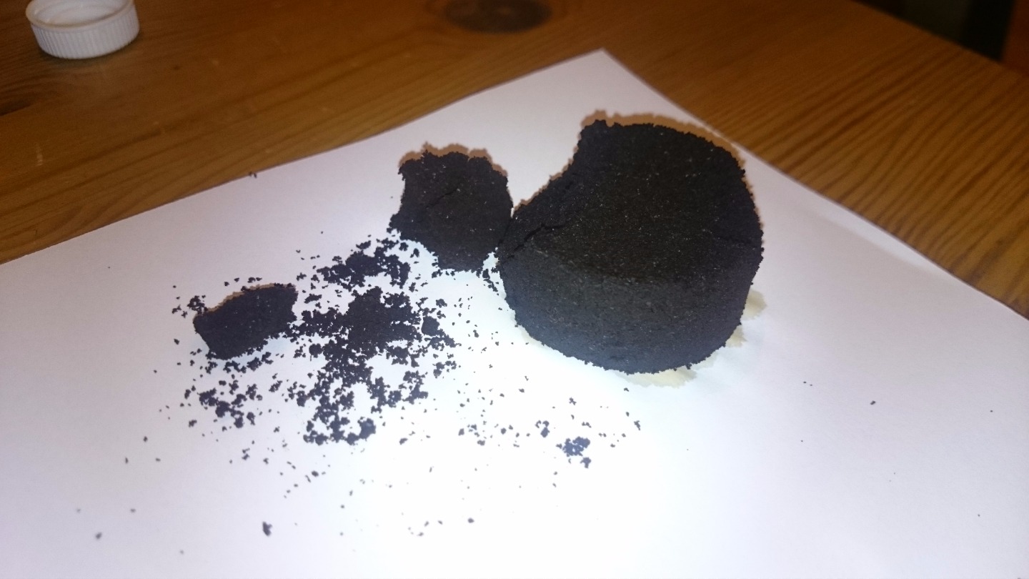

    • 11. Februar 2016 um 19:10
    • #16
    so...hier mal ein Bild vom Tresterpuck eines Cappuccinos, 150% Tassengröße, 65ml Wasser

  • Kekse
    22
    462
    • 12. Februar 2016 um 08:57
    • #17
    Mahlung sieht gut aus.Den unteren Kolben bekommst du nur mit einweichen im Reiniger und Druckluft sauber.Mit abnehbarem Sieb ist's natürlich besser.
  • tomekk81
    7
    97
    • 12. Februar 2016 um 10:21
    • #18
    Habe den Kolben in eine Mischung aus dem Wmf Reiniger und Amidosulfonsäure eingelegt und dann mit kleinen Zahn-Zwischenraum-Bürsten gereinigt. Die passen Super in die kleinen Löcher und Kanäle.
    Zumindest beim "Blastest" ist jetzt wieder alles freigängig.
    Dankeschön für eure Unterstützung!
