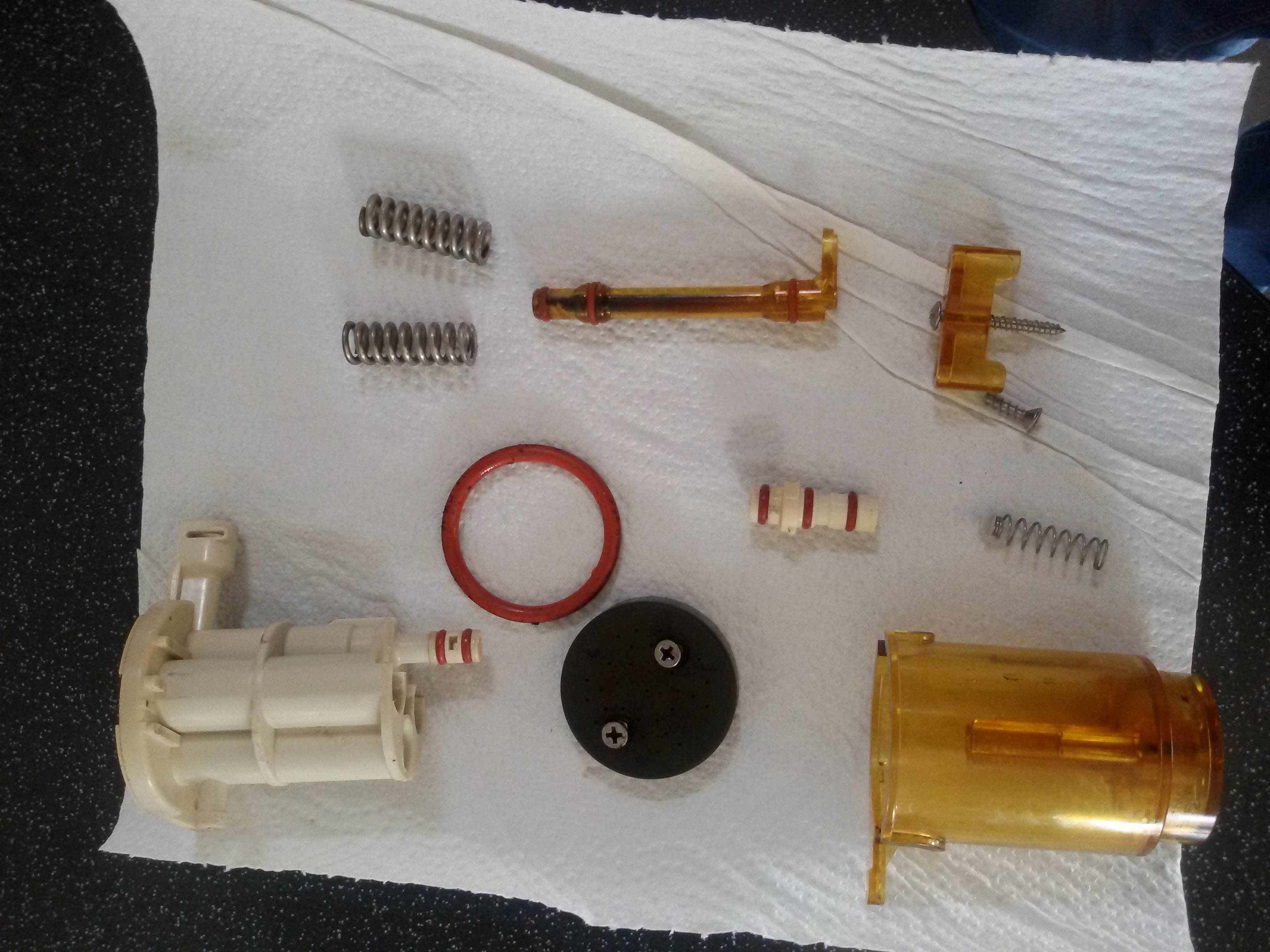

    Hab die Brühgruppe revidiert und vorsichtshalber auch mal ein anderes (gebrauchtes) Cremaventil eingebaut. Das stammt zwar aus einer ESAM aber soweit ich weiß sind diese gleich. Soweit ich sehe geht es "normal schwer". Die Öffnung im Kolben ist durchgängig, Brühsieb und alle Teile vom Cremaventil habe ich mit Lauge gereinigt. Kolbenringe sind natürlich auch neu usw.

    Edit: Hab grad mal den Mikroschalter vom Wassertank überbrückt, wasser aus ner schale ans flowmeter und mir das ganze mal während des Betriebes angeschaut. Nach der Einschaltspülung (wenn die Gruppe wieder runter fährt) kommen aus dem Loch, in dem der Pin des UNTEREN Brühkolbens greift ca. 3 Tropfen, die größere Menge kommt aber vom Brühsieb (in dem Moment, in dem vom oberen Brühkolben runtergefahren wird, logisch).
    Das Cremaventil habe ich nochmal rausgenommen, es scheint aber alles in bester Ordnung zu sein. Mir würde jetzt nur mal testweise einfallen ein paar Windungen der Feder abzuschneiden, damit es leichter öffnet oder die Brühgruppe gegen eine neue zu ersetzen. Aber komisch ist das schon..
