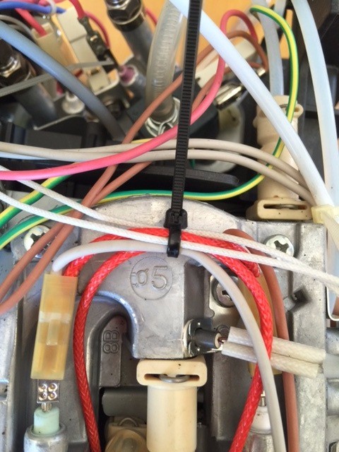

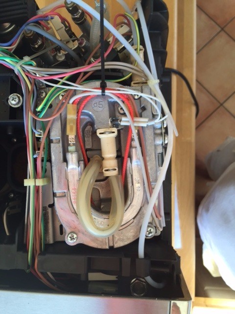

    Mach mal die Maschine auf und fotografier mal die Bauteile. Vermutlich hat die Maschine schon den neuen runden Thermoblock, da fällt der dann als Fehlerquelle weg.

    Die neuen, das sind dann die 5-mm-Modelle, oder?
    servus, viggo

    Hallo, anbei das Bild, was meinst DU dazu?
    Servus, Markus

    Jein, der 5mm ist später rausgekommen als der 6mm, aber der ganz neue schaut total anders aus. Im Downloadbereich findest du eine Anleitung zum durchmessen einer ESAM, da kannst du alles nachlesen.

    Also hab ich quasi den mittleren? :) meiner ist aber ein 5mm, richtig? Durchgemessen hab ich, der wiederstand liegt bei 42 Ohm...
