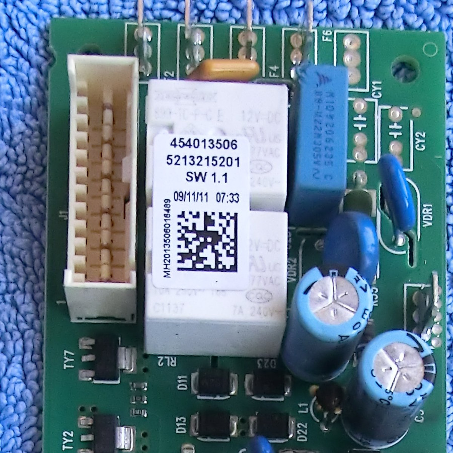

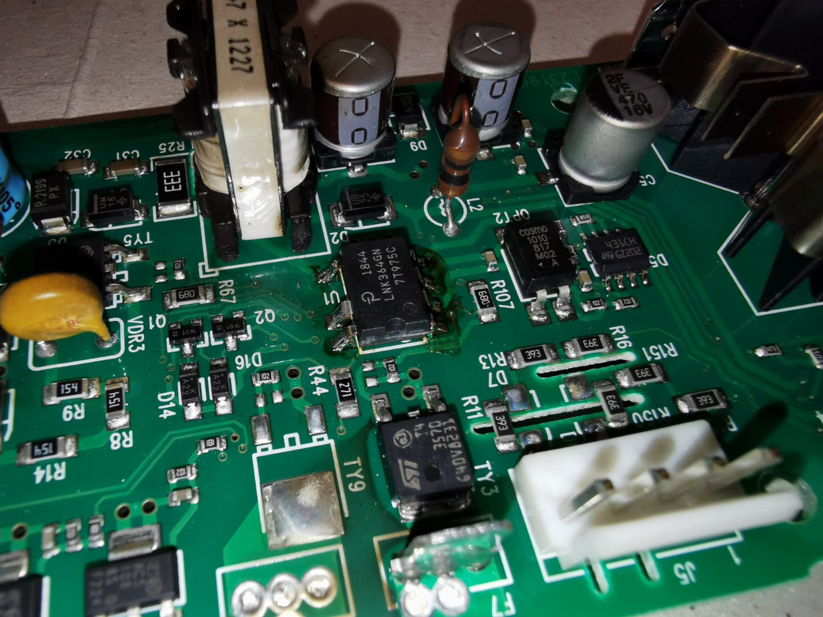

  • Sorry wenn ich diesen Thread ausgrabe. Ich wollte mich aber speziell bei Roland bedanken, da die hier genannten Informationen sehr hilfreich waren bestimmte Bauteile zu messen. In meinem Fall war es eine ESAM6700 EX:3.

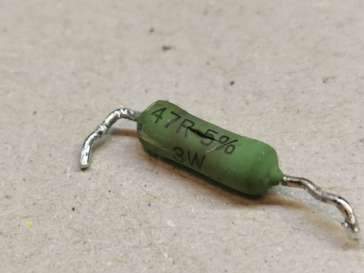

    Widerstand R55 hatte eine leichte Trübung der Farbe. Ausgelötet hatte der 47Ohm Widerstand eine Unterbrechung. Auf der Unterseite ist ein Riss in der Keramik erkennbar.

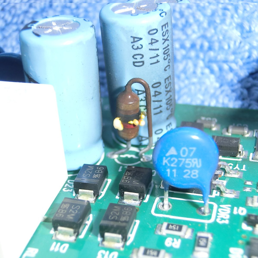

    Des Weiteren hatte die Spule L1, wie hier auch auf einigen Bildern erkennbar ist, kleine gelbe Blasen. Auch hier war der Widerstand abweichend zur neu Bestellten. Die defekt Spule hatte 1,2Ohm und die neue 3,8Ohm.
    Auch das IC (in meinem Fall U1) hatte zwischen Drain und Source einen viel zu geringen Widerstand. Das neue IC hat im eingebauten Zustand mehrere MOhm.
    Meine bestellten Artikel bei Rei**elt.de sind folgende:
    L1 = Art.Nr.: EPCO B82144-A212 - Power-Induktivität, axial, Ferrit, 1 mH
    R55 = Art.Nr.: CR254R47 - Drahtwiderstand, axial, 3W, 47 Ohm, 5%
    U1 = Art.Nr.: LNK 364GN - AC/DC-Offline-Schalter, 85-265 VAC, 4W, SMD-8B-7

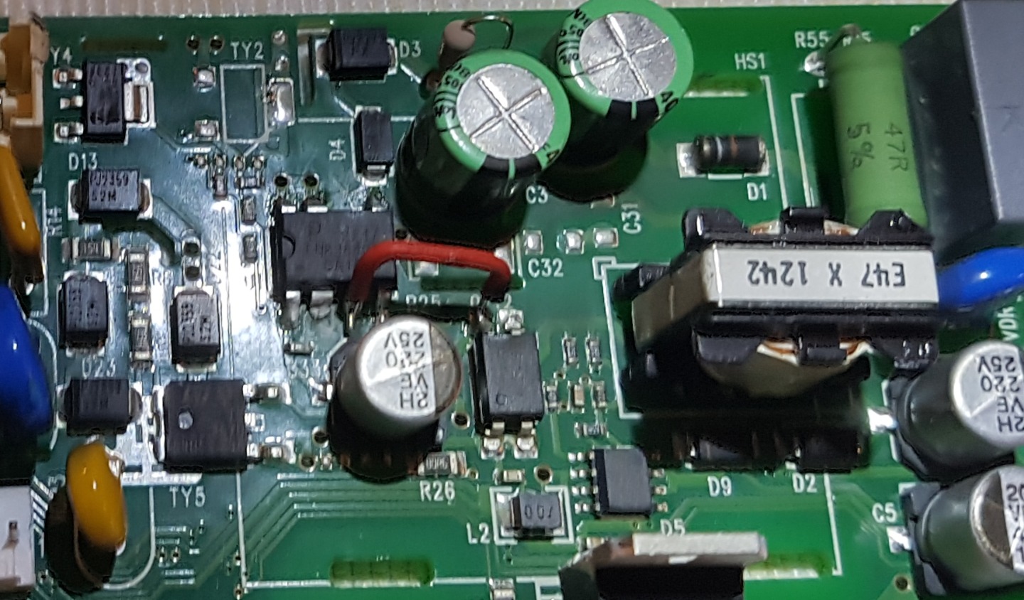

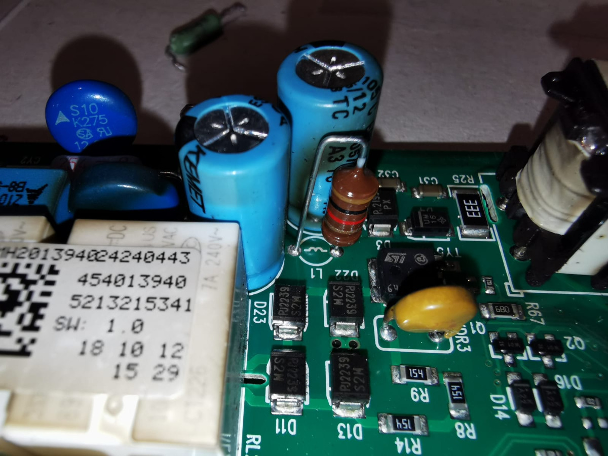

  • Vielen Dank für diese Beitragsreihe.
    ECAM26.455 Primadonna S Deluxe konnte mit Tausch von Widerstand, L1 und IC gerettet werden. Nummer vom Board als Bild angehängt.
    Maschine war irgendwann einfach "aus".
    Es ist von Vorteil die großen Kondensatoren auszulöten, dann kommt man besser an L1 und Widerstand.
    Das IC habe ich "zerdremelt" und die verbliebenen Beinchen einzeln abgelötet.

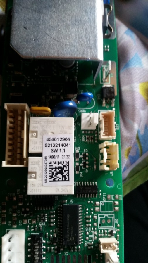

  • Liebe Leute hier!
    Meine ecam 22.110b läuft wieder.
    DANKE!
    Durch eure großartig Arbeit können Hobbybastler auch was reparieren. Die Fotos, die Schaltpläne- herrlich!
    Teile für 10€ Inc. Versand und die Leistungsplatine läuft wieder. Perfekt! Waren die Induktivität der 47R und der Chip. Auf den ersten Versuch ging nix. Dann alle dioden gemessen - alles ok. Hmmm. Dann nochmal genau den Chip angesehen und festgestellt, dass ich beim auslöten die leiterbahn bei PIN 3 abgerissen habe. - ich dachte erst da war keine. Aber da ist's wieder fein einen Schaltplan zu haben. Der Thread ist goldwert.
    Nachgeschaut, gemessen und auf den optokoppler gebrückt. Funzt. Richtig fein. Tausend Danke und viel guten Kaffee wünsch ich euch allen!
    Lg Bernhard
