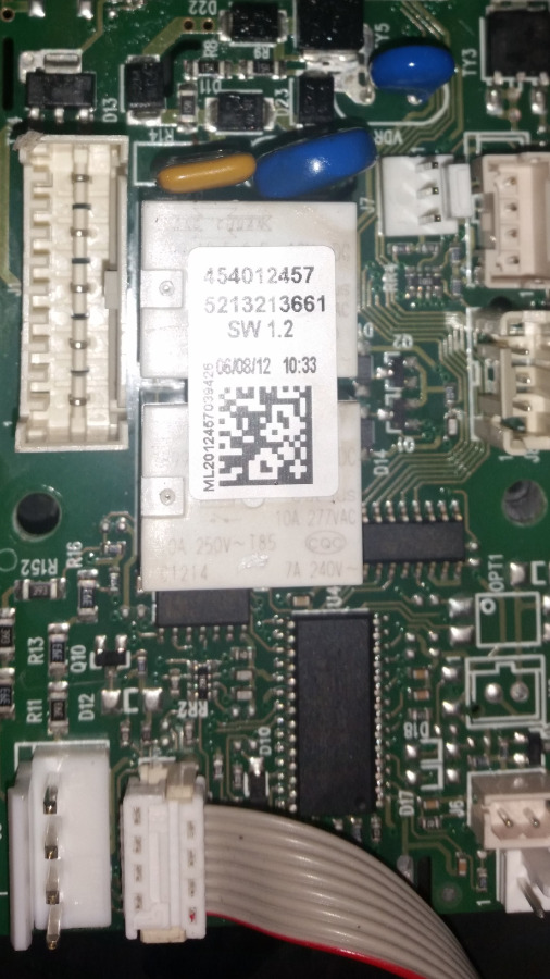

Hast du auch einen ECAM 22.110 oder eine andere Maschine?
Dann hast du wahrscheinlich irgendwo noch einen kurzschluss in -5V oder -12V (-20V?) Teil von Platine.
Spule, IC und Widerstand wieder entfernen und dann mal mit Multimeter in Widerstandsbereich messen zwischen "-5V" und "GND".
Oder als du bei beide 5V dabei addiert: "GND" und "+5V", kannst du auf diese Punkte messen z.B.:
Bei eine gute Platine solltest du zwischen diese zwei Punkte (zwischen "pin 8,19" und "pin 20") 2,9 kOhm haben. Wie ist das bei dir?
In Dioden-Messbereich in eine Richtung Spannungsfall von 0,5 V, in andere Richtung 1,0 V.
Es gibt noch einige essentielle Dioden die fuer die Speisung notwendig sind.
Hast du eine zweite (gute) Platine um Differenzmessungen zu machen? Das ist wohl das einfachste.

Willst du vielleicht einfach eine Ersatzplatine?
