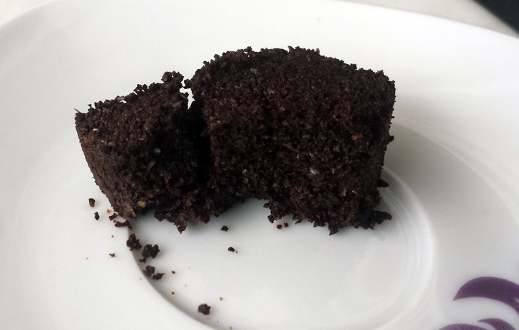

    Wo steht eigentlich der Mahlgrad? Lade mal ein Bild von einem in der Mitte auseinandergebrochenen Trestertab hoch.
    Das Mahlwerk steht auf 6 - wie werksseitig wohl schon eingestellt.
    Was es doch alles für Begriffe gibt - ich lerne nie aus. Ich mußte erst einmal nach "Trestertab" googeln - peinlich! :1f600:
    Ich frage mich nur, was man daraus erkennen kann - ich als Laie wahrscheinlich nix.

    Ich wurde den Mahlgrad viel feiner stellen, als ich deinen Bild anschaue!
    Wie viel Zeit dauert es um einen normalen Kaffee zu machen [Zeit dass die Pumpe laueft bei 120 ml Wasser]?
    Mahlen -> BG geht hoch -> Pume wird eine Sekunde angeschaltet -> kurze Pause -> Pump faengt an zu pumpen so lange bis die Tasse voll ist <------ alos Dauer von diesem letzten Periode
    Fuer mich ist 18 - 30 Sekunden normal fuer diese letzte Periode, ich fuerchte das bei deinem Mahlgrad es viel schneller geht: duenne Kaffee die nicht zu trinken ist!
    Einmal editiert, zuletzt von Roland11 (15. Januar 2017 um 11:28)
