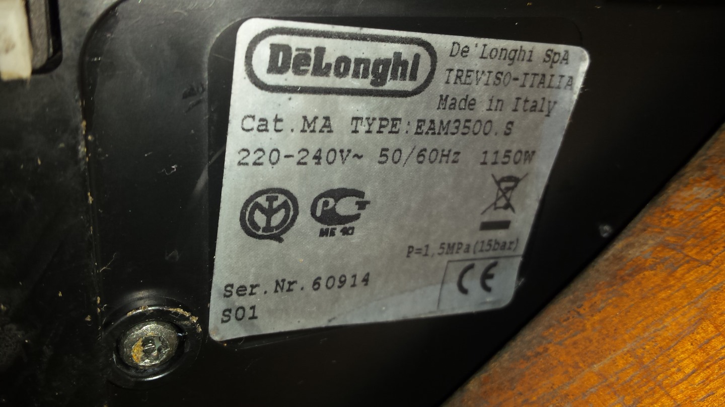

tonihandwerk schrieb:
Auf der Bedienungsanleitung steht kein spezieller Typ drauf.
Eam 3500 Milchschaum
Die Maschine ist eine EAM, sieht man am Bild vom oberen Brühkolben. Der Stutzen, der in den Thermoblock geht, ist bei der EAM rund und hat bei der ESAM noch links und rechts eine Nase.
Ich habe den Titel dementsprechend abgeändert.Gruß Stefan
