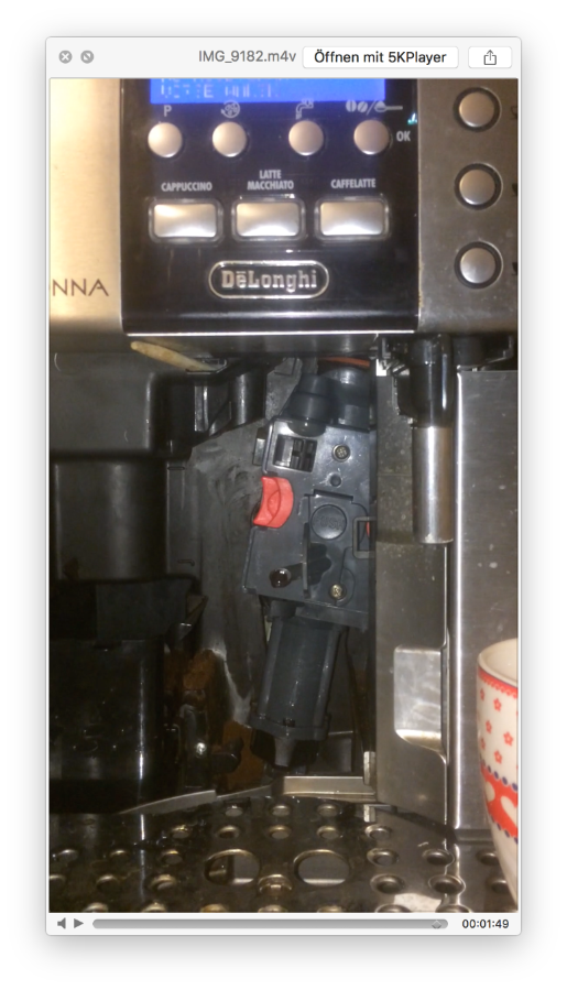

    nach vielen Jahren des Kaffeegenusses mit der Delonghi 6600 habe ich nun ein größeres Problem, oder auch nicht?
    Seit einigen Tagen fährt die BE zu weit nach oben, bzw. kippt zu früh nach rechts.
    Im Normalfall sollte die BE direkt unter dem Kaffeeinfüllstutzen halten, aber leider bleibt sie erst in der gezeigten Stellung stehen. Die Folge ist, dass der Kaffee links an der BE vorbei fällt.
    Die Endschalter oben und unten habe ich mit der Selbstdiagnose getestet. -> i.O.
    Maschine habe ich zurückgesetzt. -> i.O.
    BE habe ich gewartet und ist jetzt wieder leichtgängig. -> i.O.
    Könnte evtl. der Hallenser defekt sein? Soweit ich gelesen habe wird der für die Positionierung zwischen den Endschaltern genutzt.
    Oder habt ihr eine andere Idee?
    Bisher habe ich die Maschine noch nicht aufgeschraubt :1f609:
    Bevor ich das mache, wollte ich schon die Richtung wissen, in die die Reparatur geht.
    Danke schon mal für eure Hilfe!
    :1f44d: , aber heißt richtig Reedplatine
    Danke für die schnelle Antwort.
    Dann war ich nicht ganz auf dem Holzweg :1f602:
    Melde mich wieder, wenn ich die Reedschalter gewechselt habe.....

    Hallo Stefan, hallo Roland,
    Danke für die Hilfe.
    Habe heute eine neue Reedplatine mit einem neuen Hallsensor eingebaut. :1f609:
    Und siehe da! Die Brühgruppe bleibt da stehen, wo sie soll.
    Alles wieder Tippi Toppi.
    Gruss,
    Jörg
