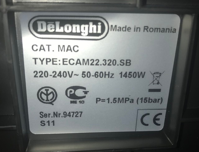

    Ich habe mir das jetzt alles mal durchgelesen und leider muss ich feststellen, dass ich keinen Entkalkungsknopf habe bei meine Magnifica S Plus und so auch nichts habe, dass ich 5 Sekunden lang drücken kann. Ich habe nun versucht den Bestätigungsknopf 5s lang zu drücken, dasselbe wie die ganze Zeit vorher (seit 4h): Es rinnt einmal durch den Milchaufschäumer und dann durch den Kaffeeauslauf, abwechselnd.
    Ich bin nun schon am Rande der Verzweiflung und werfe entweder bald meine Nerven oder die Maschine weg....
  • Pusche
    214
    2.159
    • 19. Februar 2020 um 19:18
    • #17
    Hy, was für ein Modell hast du?? Ecam 22.32[size=12]0??[/size]
  • arrr.jay
    10
    • 19. Februar 2020 um 19:33
    • #18
    Mein Modell ist Ecam 22.32x.
  • Pusche
    214
    2.159
    • 19. Februar 2020 um 19:55
    • #19
    Dann hast du ja im Menü am Display die Entkalkungsfunktion....
  • arrr.jay
    10
    • 19. Februar 2020 um 20:07
    • #20
    Die habe ich auch und auch durchgeführt. Aber das Problem ist, dass bei der Beschreibung von Ceiber steht, man soll 5s den Entkalkungsknopf drücken, damit zuerst das Mittel in das Gerät läuft. So einen Knopf habe ich nicht, ich muss es mit der OK Taste bestätigen. Habe diese deshalb 5s gedrückt und bei mir kam das Wasser sofort nur durch den Milchschäumer.
