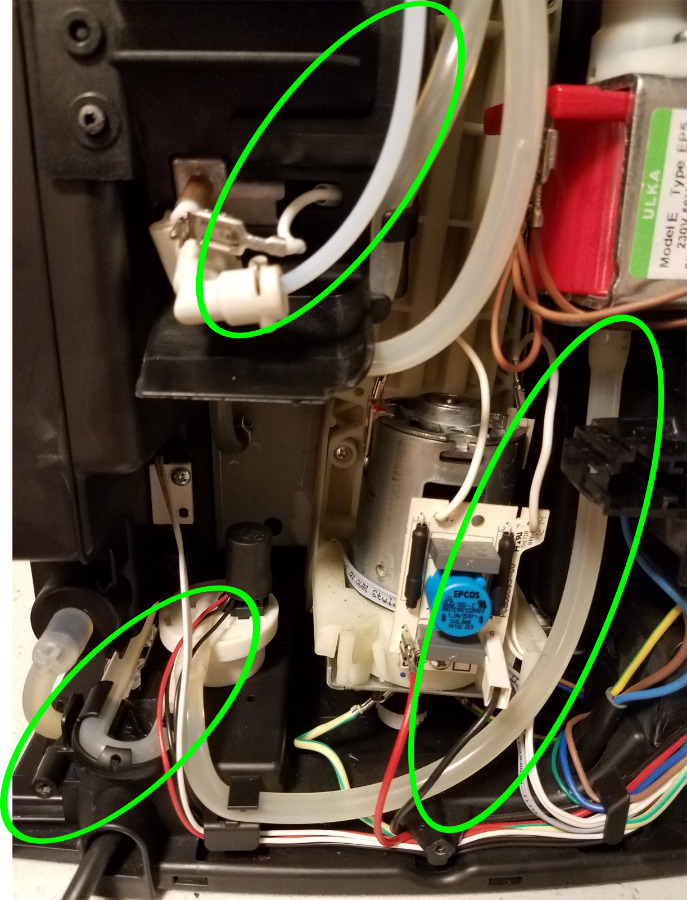

    Mein Problem ist folgendes: Ich bin vor kurzem in die USA umgezogen und betreibe die Maschine an einem Transformator, d.h. 230V 60Hz. Soweit sollte das kein Problem sein. Meine deLonghi Perfecta Esam 5400 sollte laut Betriebsanleitung mit 60 Hz funktionieren. Am Anfang hat sie das auch getan, dann aber relativ schnell immer weniger Druck aufgebaut, so dass zwischendurch oft keinen Kaffee mehr kam und die Maschine mit "Mahlgrad zu fein" ausgestiegen ist. Daraufhin habe ich zunächst darauf getippt, dass der Transformator zu schwach ist und die Spannung beim Pumpen einbricht. Inzwischen habe ich einen größeren Transformator mit 3KW, das sollte also kein Problem mehr sein. Das hat auch erstmal geholfen allerdings ist das Problem nach und nach wieder stärker geworden und inzwischen kommt überhaupt kein Kaffee mehr und beim Spülen auch kein Wasser. Die Pumpe pumpt und anscheinend merkt die Maschine dann auch, dass der Druck nicht reicht und schaltet noch den Nachbrenner ein (hat sie vorher nie gemacht). Dampf und Wasserauslass funktioniert einwandfrei. Nachdem ich jetzt die Maschine mehrfach halb zerlegt hatte kommt auch immer wieder zwischendurch Luft aus dem Wasserauslass.

    Was auffällt, wenn man die Maschine geöffnet betreibt ist, dass tatsächlich Luft in den Druckschläuchen von und zum Thermoblock zu sein scheint. Man sieht beim Pumpen immer wieder Luftblasen. Das könnte daraufhindeuten, dass Luft ein Problem ist, aber auch längeres Wasserzapfen ändert daran nichts. Es scheint fast so als ob irgendwo Luft gezogen wird. In den Schläuchen um die Pumpe sehe ich allerdings keine Luft.

    klingt so natürlich total plausibel. D.h. also Ursachensuche was die Luft angeht. Um nochmal klarzustellen, was ich sehe. Ich sehe keine Luft in den Schläuchen vor und nach der Pumpe (grün), sondern nur in den zwei Schläuchen um den Thermoblock herum (rot):

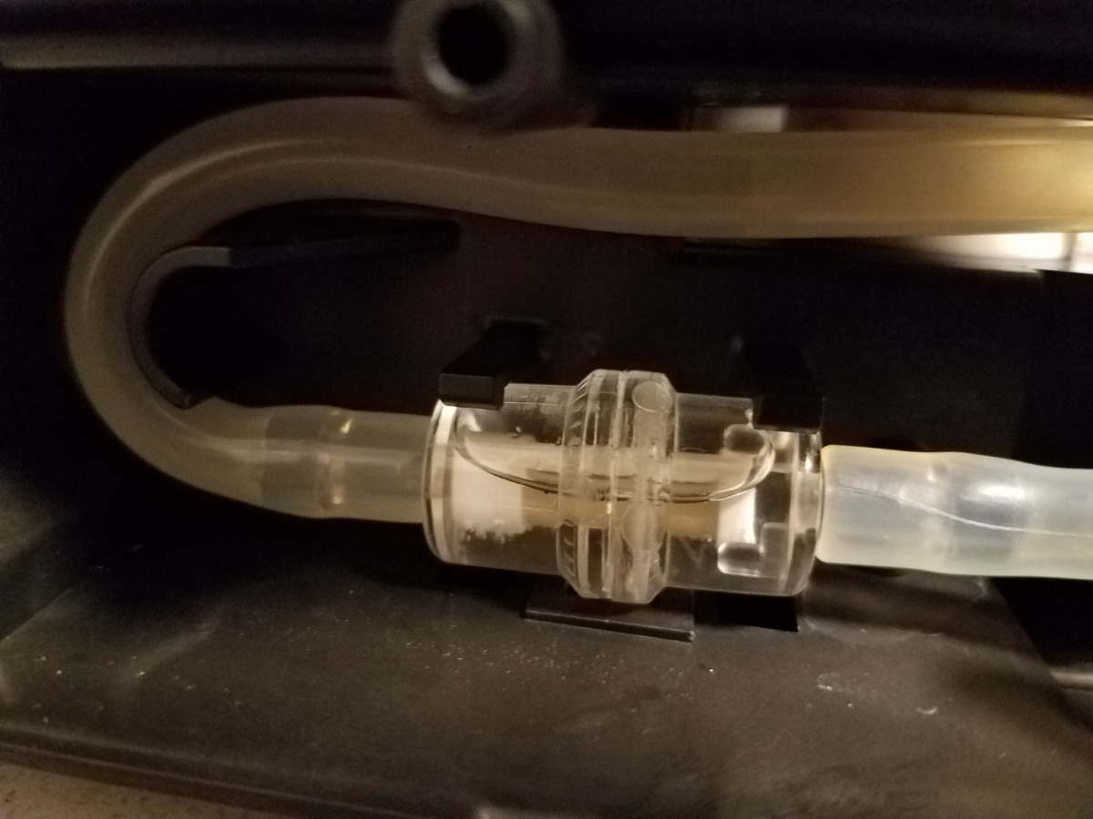

    Ich tippe mal, das wenn Du den oberen Schlauch (Bild 2) an der linken Seite abmachst, das dann Wasser rauskommt. Das würde auf eine Verstopfung des oberen Brühkolbens hindeuten.
    Dafür spricht, das Heißwasser bezogen werden kann (das wäre der untere Schlauch im Bild 2). Daher würde ich als nächstes den oberen Brühkolben zerlegen und entkalken (am Besten über Nacht in Entkalkerlösung einlegen).

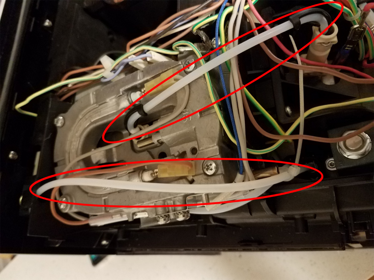

  • Also das Thema mit der Luft habe ich immernoch nicht verstanden. Es ist nach wie vor so, dass ich die Luft in den zwei Schläuchen sehe, aber nicht in dem Schlauch, der direkt von der Pumpe zur Heizung geht. Also eigentlich bedeutet das, dass man Luft ziehen ausschließen kann. Wenn Luft gezogen werden würde, dann doch nur vor der Pumpe. Dort wo alles unter Druck steht, würde es ja eher das Wasser herausdrücken, statt die Luft rein. Sehr komisch. Evtl. doch Wasserdampf?
    Da du keine Luftblasen vor der Heizung siehst, sondern erst ab der Heizung, würde ich mal den Temperatursensor an der Heizung prüfen und durchmessen (Anleitung mit entsprechenden Ohm-Werten im DL-Bereich).
    Auch würde ich mir mal die Wärmeleitpaste unterhalb des Sensors anschauen. Falls sie brökelig oder alt ist, erneuern....
    Beide Punkte würden dazu führen, das das Wasser zu stark erhitzt wird, sprich verdampft....
  • Jetzt hatte ich doch mal wieder Zeit mich ein wenig mit der Maschine zu befassen. Ich komm einfach nicht dahinter. Den oberen Brühkolben habe ich noch einmal zerlegt und genau nach Anleitung aus dem Downloadbereich wieder zusammengebaut. Das hat aber nichts geändert und genau so war es vorher auch. War also nicht falsch zusammengebaut.
    Die Anleitungen im DL Bereich beziehen sich alle auf die älteren Modelle. Dort ist die Heizung komplett anders aufgebaut. Bei der ESAM 5400 schaut es so aus, als ob die obere Heizung (Bild 2 oben) überhaupt nicht mehr in den Wasserkreislauf eingebunden ist und nur die Tassenabstellfläche heizt (stimmt das?). Stattdessen gibt es die untere Heizung. Die ist rund und in einem schwarzen Kunststoffgehäuse. Von dort geht der Druckschauch direkt zum oberen Brühkolben bzw. von dort weiter über zwei Solenoidventile zum Wasserauslass. Kann das so sein? Von daher weiß ich natürlich jetzt auch nicht was ich da messen soll. Hat jemand schon mal eine entsprechende Anleitung für die neueren Maschinen gemacht/gesehen?
    Zum Verständnis: Demnach habe ich bei meiner keine gesonderte Dampfheizung mehr? Sondern die runde Heizung ist für beides zuständig? Bei Bedarf kann ich auch noch mal ein paar Bilder machen und posten.
    korrekt
    korrekt
    Hast du schon mal den Temperatursensor durchgemessen? Der Sensor nach meinem Kenntnisstand bei allen ESAMs und ECAMs gleich.
    Interessant sind die Ohm-Werte bei Zimmertemperatur und wenn die Heizung betriebstemperatur hat. Zum messen einfach das Kabel von der Platine abziehen und dort messen.
    Wie sieht denn die Wärmeleitpaste unter dem Tempsensor auf der Heizung aus?
