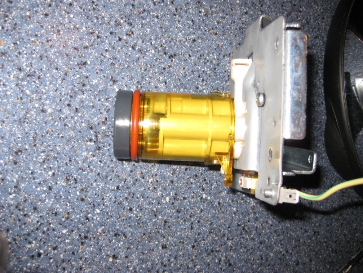

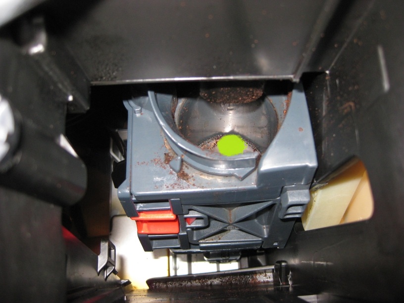

    • Hallo zusammen, leider finde ich die Schraube nicht die du meinst!
      Habe den Zylinder ausgebaut, jedoch nichts gefunden. Das Quietschen geht weiter.
      Hänge mal einige Bilder an. Vielleicht kannst du mir da die Schraube zeigen, mit der ich die Feder ausbauen kann.
      Grüße Peter

    • Grün markiert ist das Sieb, welches auf den utneren Brühkolben geschraubt ist.
      Wenn du von oben in die Brühgruppe schaust, siehst du die Schraube, die gemeint ist.
      Schraube etnfernen, Sieb entfernen(Ich fand dabei nen Magneten immer hilfreich) und dann wie beschrieben weitermachen.
