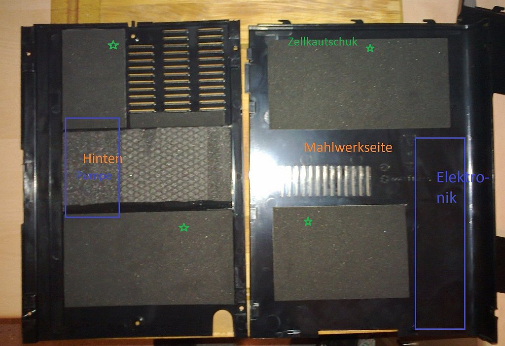

    • Heute habe ich das "Zellkautschuk" vom Gummifritz bekommen.
      2mm sind aber zu dünn, um relevant zu dämmen. Nur passt das dickere nicht
      an die Seitenwand wo das Mahlwerk ist.
      Selbst mit den 2mm ist es schon schwieriger das Seitenteil wieder aufzuschieben (letzten 2cm).
      Wo es da klemmt konnte ich noch nicht rausfinden.
      Ja, die Erfahrung hatte ich damals auch gemacht, hat aber nicht weiter gestört, weil einmal zu ist zu :1f642: Die Gerhäuseteile liegen sehr nach am Teileträger, deshalb wird man dort kein dickeres Dämmmaterial benutzen können.
      Hast Du auch unter de, Bohnenbehälter gedämmt? Hatte ich damals gemacht, weil das Mahlwerk in einem schönen Hohlkörper montiert ist, der den Schall noch verstärkt. Um das Mahlwerk rum hatte ich noch dünnen Noppenschaumstoff gelegt, dabei aber darauf geachtet, dass der Motor noch möglichst frei liegt um keinen Schaden zu nehmen.

      Noch nicht. Habe bei Gummifritz 10mm geordert und werde das mal damit probieren.
      Genauso beim Deckel, weil was ich da jetzt habe ist nicht schön und weil es Bitumen enthält sicher auch nicht ideal.
      scalpel schrieb:
      konntest du ansonsten mit dem 5mm Material arbeiten?
      Nein, höchstens im hinteren Teil, oder dort wo die Leistungsplatine ist (das habe ich aber wegen Kühlung des Trafo usw extra ausgespart).
      Hinten habe ich im mittleren Abschnitt 10mm Schaumstoff erst mal genommen. Und musste entsprechend ausdünnen an einigen Stellen, weil
      es zu stramm anliegt. Dort könnte 5mm Zellkautschuk wohl sonst ran.
      Das werde ich nun aber erst weiter probieren, wenn auch des Auto-Cappo-Teil da ist :nicken:
      Ich habe da eine Lösung zu gefunden. In der Tat liegt es im vorderen Bereich dicht an, weil da "Halte-Clips" unter die andere Abdeckung geschoben werden.
      Man konnte gut die Abdrücke sehen :nicken:
      Die Lösung ist: in dem Bereich ca. 3,5cm Abstand nach Vorne zu lassen.

      Mit 5mm Zellkautschuk habe ich das Mahlwerk so gut es geht gedämmt. Bringt meiner Meinung nicht viel. Vielleicht eine Idee dumpfer jetzt.
      Mehr würde wahrscheinlich das Zeug aus der PC-Technik bringen, wo auch Bitum an ist.
      Das jedenfalls ergibt ein Test mit zwei Deckeln vom Bohnenfach.
      Mit 10mm Zellkautschuk kaum Dämpfung, meine alte Lösung mit dem der PC-Dämpfung (ca. 6mm, inkl Bitumschicht) ist steifer und dämmt
      deutlichst.
