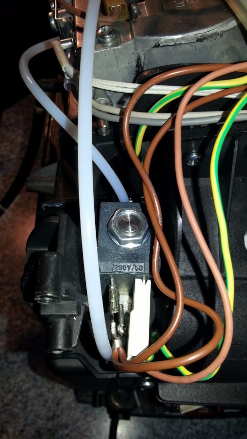

ESAM 6700 ex:1 mit einem Heizkreis; MV`s schalten zu spät
  • Fischkin1952 schrieb:
    Ich denke, die 1 ist der Eingang und 2 der Ausgang (hier sieht man die Bohrung im Ventil).
    Bei den alten Messingventilen ist die Bohrung auf alle Fälle der Eingang.
    ok, vielen Dank. Das sieht so aus, als ob mein vorderes 3-Wege-MV falsch montiert ist. Ist ein Neuteil, über BND-Kaffeestudio bezogen.
    Das habe ich so wie geliefert eingebaut, ohne groß nachzudenken. Die Lage der Flachstecker bestimmte da die Einbaurichtung.
    Bei meiner ex:1-Maschine ist im Moment die Druckleitungsführung so:
    Pumpe >>> Membranregler >>> Ringheizung >>> Brühkolben(Mittelanschluss) >>> Brühkolben(seitl. Ausgang) >>> Anschluss 1 - MV hinten (2-Wege) - Anschluss 2 >>> Anschluss 1 - MV vorn (3-Wege) - Anschluss 2 >>> Kupplung Milchaufschäumer .
    Der Dampfgenerator fehlt ja, daher ist MV1 und MV2 direkt miteinander verbunden. Gilt dann das o.g. auch noch ?
    PS: Mein altes 2-Wege-MV mit Metallkorpus hat nur einen Kennzeichnungspfeil für die Flussrichtung. Vergleiche ich das mit dem neuen MV mit Kunststoffkorpus wäre die gleiche Flussrichtung von 1 >>> 2. Dabei wäre dann die 1 der Eingang und die 2 der Ausgang. Schaue ich in den Eingang, dann ist dort aber nicht die Bohrung !!!
    Mein altes 3-Wege-MV mit Metallkorpus hat keinen Pfeil, dafür die Nummern 1 und 2. Auch hier schaue ich bei 1 nicht in die Bohrung. Würde also bedeuten, dass nur das 3_Wege-MV verdreht eingebaut werden muss, so wie ihr oben geschrieben habt.
    Gebt mir das ok und ich baue um.
    Noch eine Frage: der angegebene Druck auf der Spule: P 0,1 - 3 bar (3-Wege) und P 0,1 - 3,5 bar (2-Wege) ist sicherlich wichtig, hatte auch die gleichen Typen bestellt.
    Gibt das den Druck an, bei dem der innere Zylinder aufgedrückt wird ?
    Gerhard
    Dieser Beitrag wurde bereits 2 mal editiert, zuletzt von Fischkin1952 ()
    habe das nun ausprobiert. Das 3-Wege-MV vorn umgebaut, d.h. den Ventilkörper um 180 grd. gedreht, damit der Eingang nun an der Bohrung liegt.
    Ergebnis: Beim Milchbezug kommt nun sowohl am Überlauf als auch am Ausgang, d.h. an der Milchschaumdüse Dampf bzw. Heißwasser, das MV brummt/ächzt , weil ... ja weil das MV eben immer noch nicht schaltet, erst nach einer Verzögerung. Erst dann beruhigt sich alles , es läuft auch der Balken auf der Anzeige.
    In jedem Fall ist es ein unsauberes Schalten, mit viel Geräusch verbunden. Vorher war das wesentlich besser.
    Mag sein, dass nun das MV richtig eingebaut ist, mein Problem ist aber nicht gelöst. Das MV wird willkürlich zugeschaltet, die Verzögerung ändert sich ständig.
    Wie nun weiter.

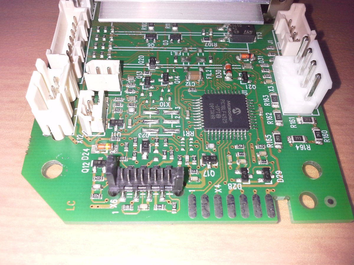

  • Hallo SpanierHH,
    habe über dem Wochenende wieder einiges ausprobiert.
    Unabhängig davon, wie die Einbaulage der MVs richtig oder falsch ist, bin ich immer noch der Meinung, dass das Problem in der LE steckt. Habe daher alle Bauteile, die im Signalweg vom Prozessor Pin 3 bis zum Triac TY6 liegen, nachgelötet und zusätzlich den Leiterzug mit einer Litze gebrückt, um Durchkontaktierungs- und LZ-Fehler auszuschließen.
    Und plötzlich reagierte meine Maschine etwas anders als bisher:
    Bisher (bei Taste MILK) schaltete das vordere 3-Weg-MV rein zufällig, dieser "Abstand" schwankte ständig, mal kurz, mal länger, mal gar nicht.
    Jetzt passiert folgendes: bei Taste MILK schaltet das MV gar nicht mehr. Unterbreche ich den Vorgang (nochmals Taste MILK) und starte dann neu (Taste MILK), dann schaltet das MV regelmäßig nach ca. 4 sec. zu, die Anzeige läuft wie es sein soll und beendet den MILK-Bezug korrekt. Habe dann die Milchmenge sehr gering programmiert, um schneller testen zu können. Habe nacheinander ca. 15x wiederholt, MV schaltet regelmäßig zu.
    Sobald ich aber den CLEAN-Schieber drücke (das MV schaltet sofort zu) und die Reinigung abgeschlossen ist und dann wieder MILK beziehe, dann schaltet das MV wieder nicht mehr zu.
    Ich begreife das nicht.
    Dazu hätte ich gern deine Meinung gehört.

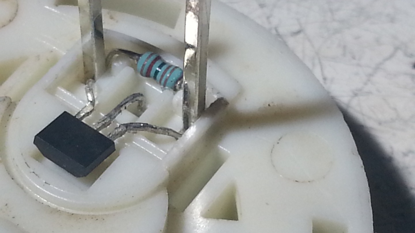

    Nachdem ich deinen Hinweis vom evtl. defekten Flowmeter las, habe ich das Teil ausgebaut und zerlegt. Flügelrad ist leichtgängig, die Magneten noch fest eingebettet. Als ich das schwarze Kunststoffteil entfernte (lies sich von den Stiften nach oben vorsichtig abhebeln) sah ich das Innenleben: der Hall-Chip mit 3 Pins, diese sind mit den Stiften und einem R 1,2k zwischen + und # im Grundkörper eingepresst, mit Silikon eingebettet. Ein Bild im Anhang. Den Mittelstift musste ich wieder einsetzen. Habe dann alle Kontaktstellen verlötet und wieder mit Silikon abgedichtet, montiert und mit Oszi überprüft. >>> funktioniert prinzipiell. Trotzdem habe ich das neue Flowmeter eingebaut.
    Das hat aber den Ablauf wie oben beschrieben nicht beeinflusst. Das war es also auch nicht.
    Ein neues Kabel konnte ich nirgendwo bestellen. Habe es mal durchgeklingelt, auch die Kontakte sind noch ok.
    Nun warte ich noch auf Antwort von dir bezüglich Einbaulage deiner MVs und Meinung zum neuen Ablauf oben.
    PS.
    Noch eine Frage nebenbei: Hast du dich schon mit dem Schaltplan der ESAM 3500 beschäftigt? Ist ja der Einzigste, der in den Foren verfügbar ist.
    Habe diesen mit meiner LE verglichen, ist vieles gleich, vieles aber doch anders.
    Meine Frage: bei der ESAM 3500 wird GND an allen Stellen verwendet. Bei meiner LE gibt es 2 weitere Potentiale, wo über FET`s das GND-Potential erst zugeschaltet wird.
    Das ist der Fall bei Flowmeter (X9) und Motor-Hallsensor (X8) : wird über Q20 erst mit GND verbunden, und dann noch Wassersensor X5 und Endschalter M1,M5,M6 (X2) : wird über Q17 mit GND verbunden. Hast du evtl. dafür eine Erklärung ?
    Gerhard

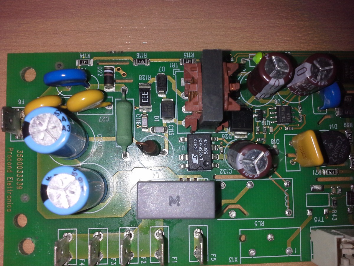

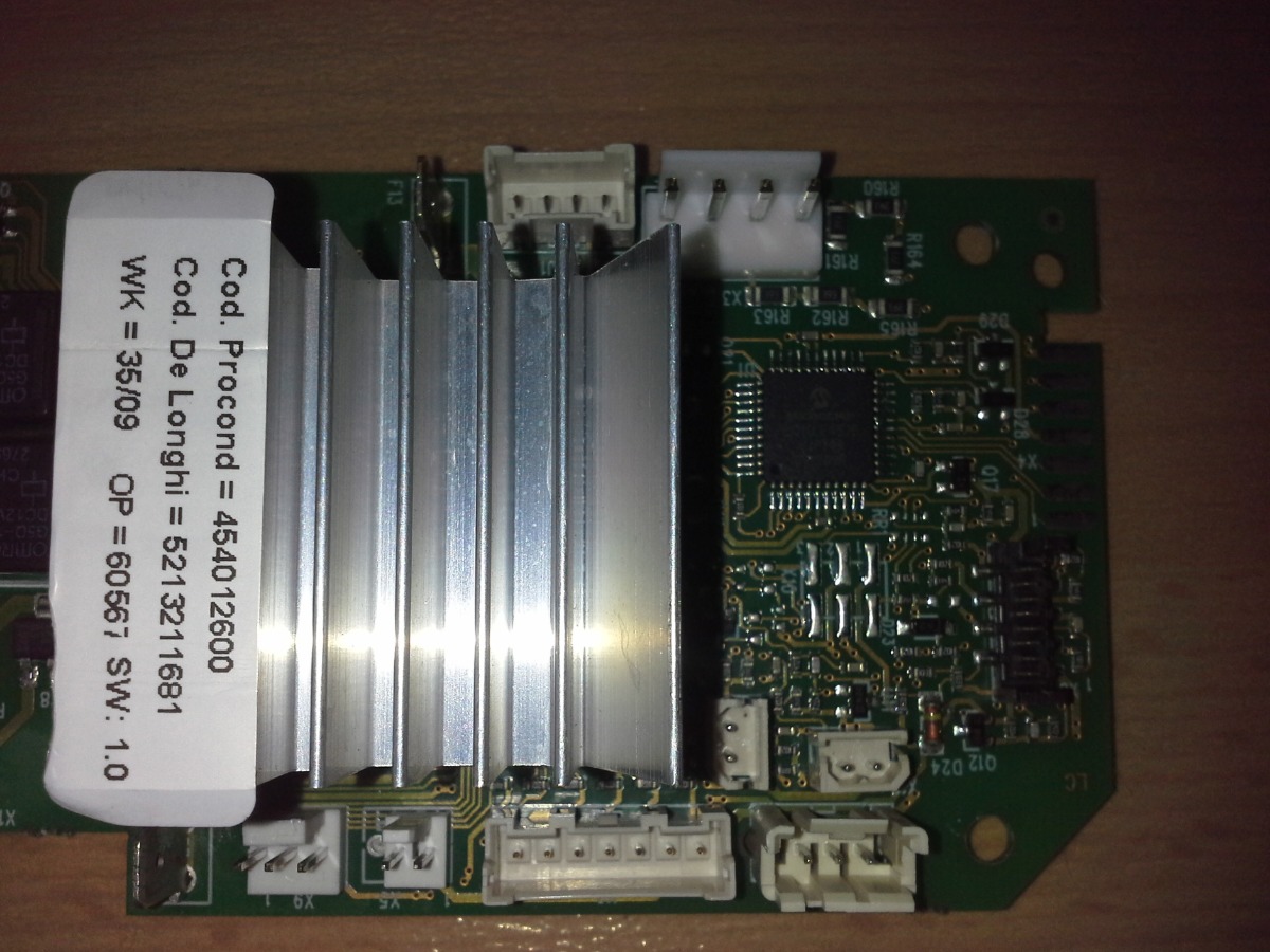

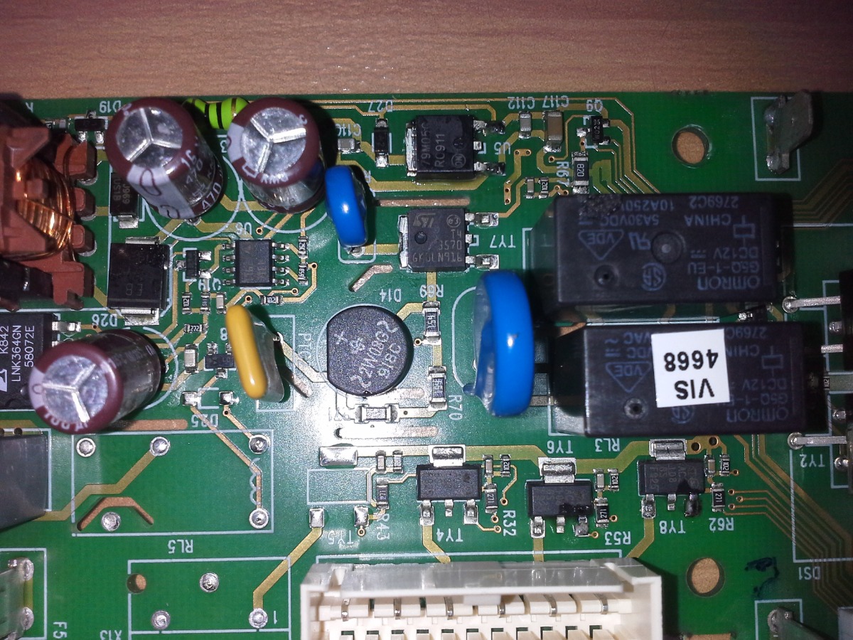

  • Hallo Roland11,
    sorry, das Foto fehlt. Hier im Anhang und auch weitere zur Ausführung meiner LE 5213211681 SW 1.0.
    Es ist wirklich eine ex:1 mit all ihren schlechten Eigenschaften.
    Warum willst du das wissen ?
