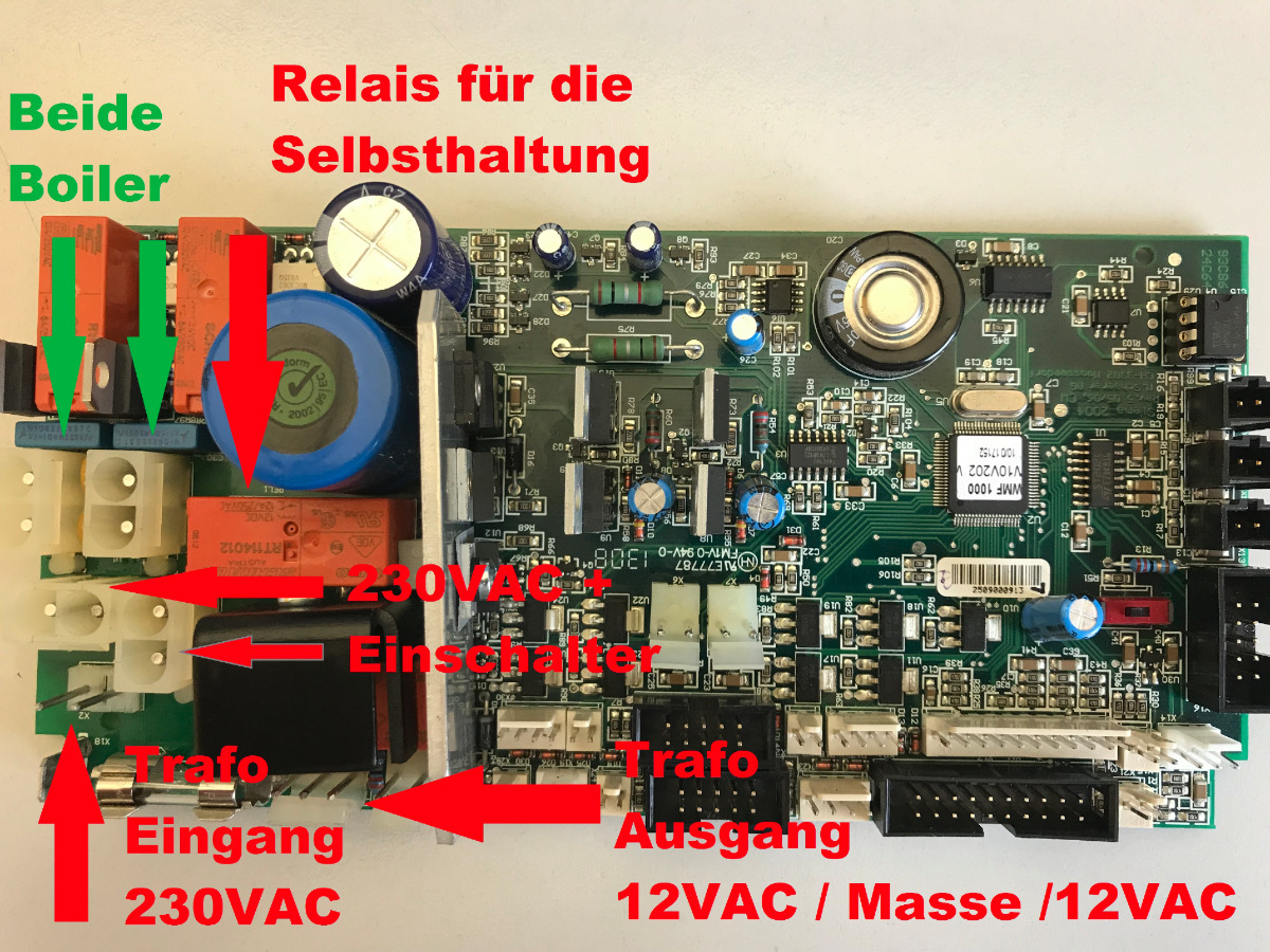

  • Also die Bauteile für die Heizung sind:
    Relais RY531024 Menge 2x die 2 orangen Klötze oben links
    Triac BTA16-800BW Menge 2x das sind die schwarzen IC´s die aussehen wie Leistungstransistoren TO220 Gehäuse
    Optotriac MOC3062 Menge 2x weiße 6-PIN IC oben links
    Diode 1N4148 Menge 2x Freilaufdiode für Relais
    Damit kannst du beide Heizkreise erneuern, bzw. den Leistungsteil

  • jrgen14758 schrieb:
    das was du da beschreibst ist ein ganz bekannter fehler auf deiner platine ist die steuerung für den dampf defekt .
    das heisst die maschine überhitzt und und die sicherheits abschaltung schaltet sie dann ab du musst also das relais den triac und den optokoppler der heizung tauschen.
    gruss jürgen

    Ich habe das gleiche Problem.
    Fur die Optotriac MOC3062, sind verschiedene types:
    be.farnell.com/c/optoelectroni…t-optocouplers?st=moc3062
    welches soll es sein? 5.3kv, 4.3kv oder 7.5kV ? Allen sind moc3062 versionen...
    Auch, der 1N4148 ist extrem klein, ich kann das nicht selbst löten, oder?
