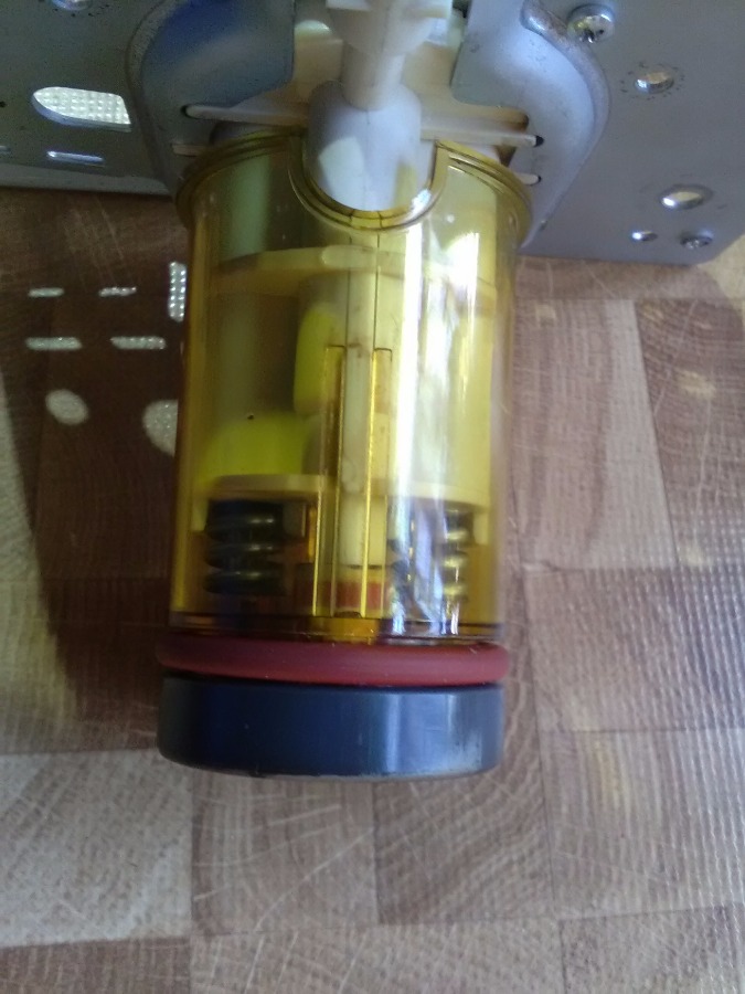

    Das ist normal. Wie schaut der Obere Brühkolben (gelber Becher) aus, sieht man da im Inneren Wasser/Schmodderspuren?
  • Lade mal ein Foto hoch.
  • Guten Morgen Stefan,
    Wie gewünscht von dir,
    hab ihn inzwischen gereinigt, sieht wieder viel besser aus.
    Gruß Peter

  • Überbrück mal die Türe und beobachte bei Dampfproduktion, ob man im gelben Becher Wasser sieht.
