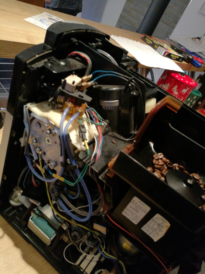

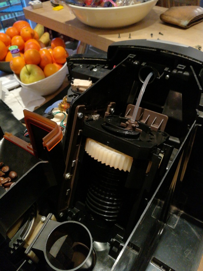

    so, hier schon mal die Bilder. Habs gerade nochmal angeschaltet und es hört sich so an, als wenn die Brüheinheit schwergängig verfährt

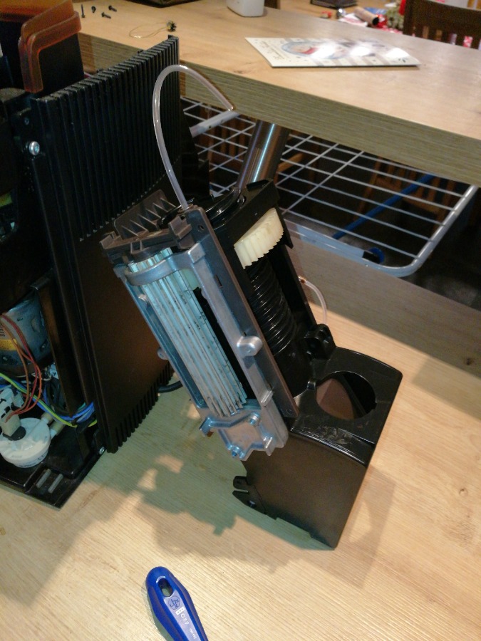

    Hier noch die Brüheinheit

    Das einzige, was auf den Fotos zu erkennen ist, ist, dass die Brüheinheit am Rahmen falsch angeschraubt ist.
    Ansonsten kann man mit der Perspektive der Fotos null anfangen...

    Was meinst du denn mit falsch angeschraubt, Löcher sind doch vorgegeben?
    Hab glaub ich die eigentliche Ursache gefunden, der Zahnradschieber des unteren Stempel wahr falsch herum und so hat sich der Stempel verklemmt.

    Nicht in jedes Loch im braunen Getrieberahmen gehört eine Schraube, schau noch mal in die Anleitung...

    Am Rahmen mit dem Alu-Zahnrad gehören nur in den unteren Löchern zwei Schrauben und eine am Drainageventil sonst verspannt sich der Antrieb.

    Genau deshalb wollte ich EIN Foto direkt von der Seite auf die Stelle, an der die Metallwelle sitzt, und keine Panoramabilder...
