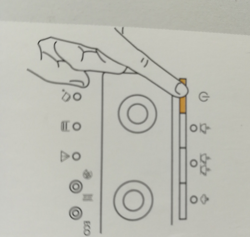

    Hallo liebe Kaffeegenießer*innen,
    ich habe eine Delonghi Magnifica ESAM 3000, die seit ein paar Tagen Probleme mit der Aktivierung der Einschaltung hat. D.h. ich betätige den Druckknopf für die Einschaltung und nichts passiert. Wenn ich es lange genug probiere, dann wird sie aktiv, allerdings werden diese Abstände, dass es dann funktioniert, immer länger. Ansonsten funktioniert sie ganz wunderbar. Kann mir bitte jemand weiterhelfen? Vielen Dank im Voraus :1f642:

    Servus,
    da wird der Ein-Aus-Taster defekt sein.
    Gibts hier im Forenshop:
    https://www.kaffee-welt.net/shop/index.php…-Steuerplatine/
    MfG
    Michael

    Ui, das ging ja flott mit der Antwort. Dankeschön dafür und den Link. Zur Sicherheit, dass wir nicht aneinander vorbeireden, du meinst nicht den Haupteinschaltknopf, richtig? Dann habe ich mich richtig ausgedrückt. Ich habe unten ein Bild eingestellt zur besseren Darstellung. Zu der Steuerplatine (sollte das die richtige sein) ... wo kann ich den befestigen lassen? Muss ich mich da an einen Elektrofachhandel wenden? Da ich zum einen Frau und zum Zweiten nicht wirklichl in solchen Sachen versiert bin, brauche ich da definitiv Hilfe ;-).
