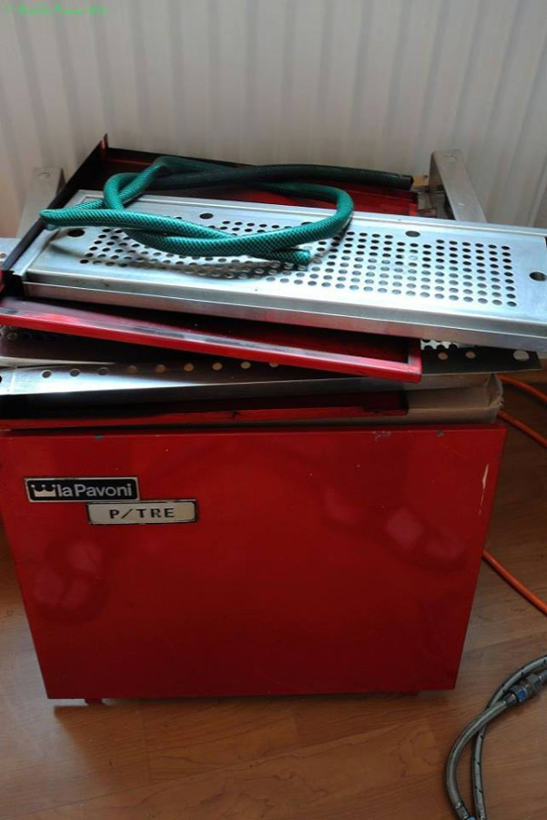

Restauration P Tre

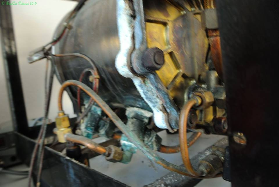

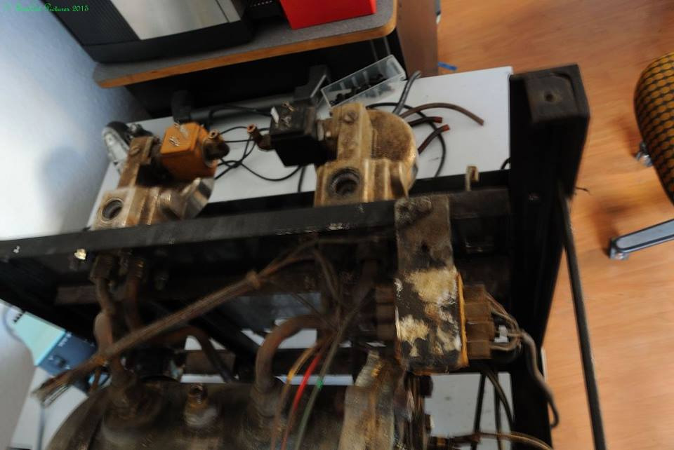

			Reparatur ist da nix mehr.
 Da muss echt alles ab, gereinigt u. restauriert werden.
 Aber wenns fertig wird - schöne Maschine !

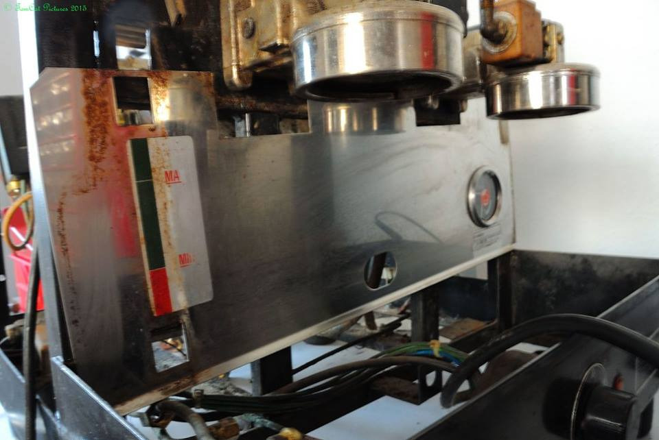

			Eine schöne Maschine, die leider richtig zugeschmoddert ist. Außen wie innen. Das macht einiges an Arbeit. Vielen Dank für Deine Bilder und die Dokumentation des Restaurationsfortschritt.

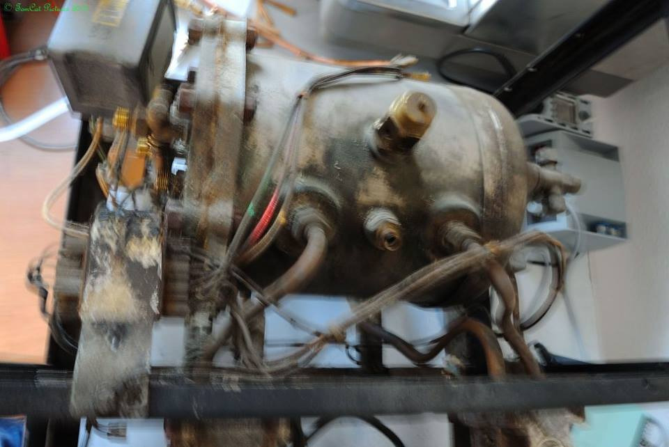

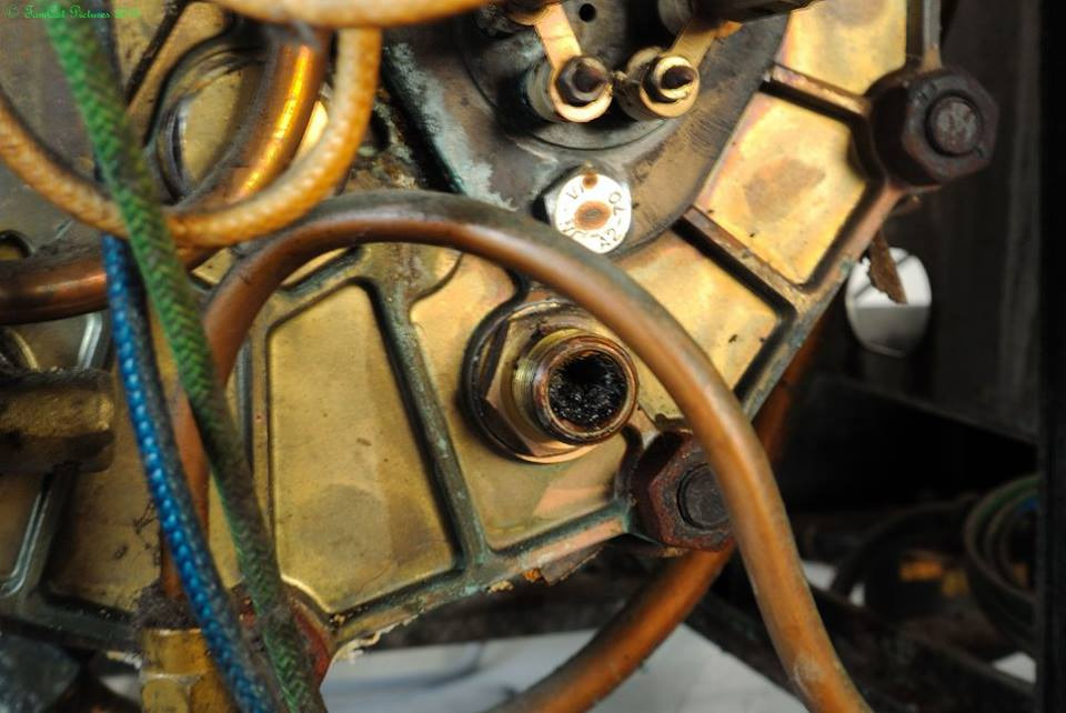

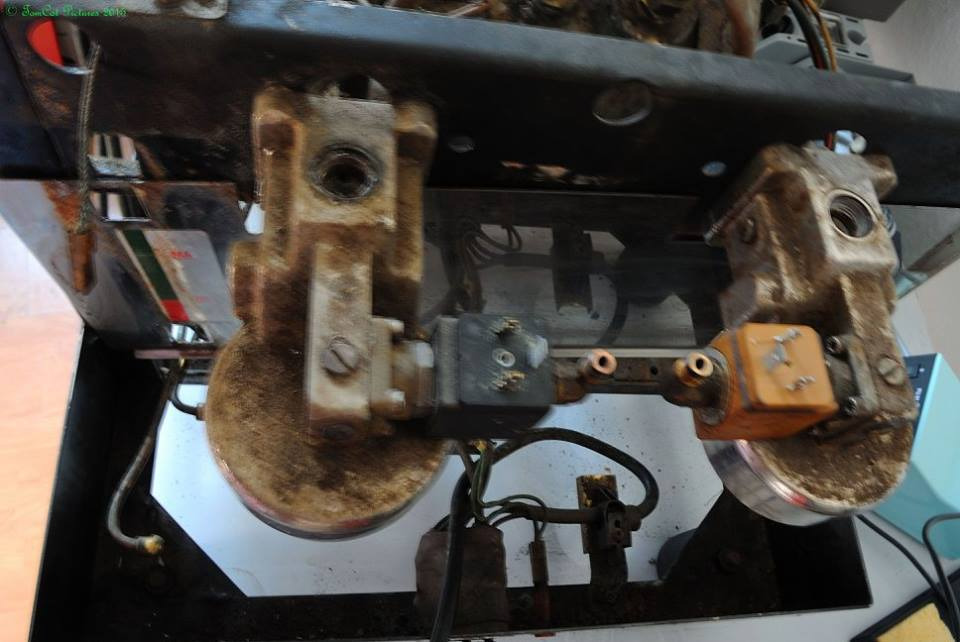

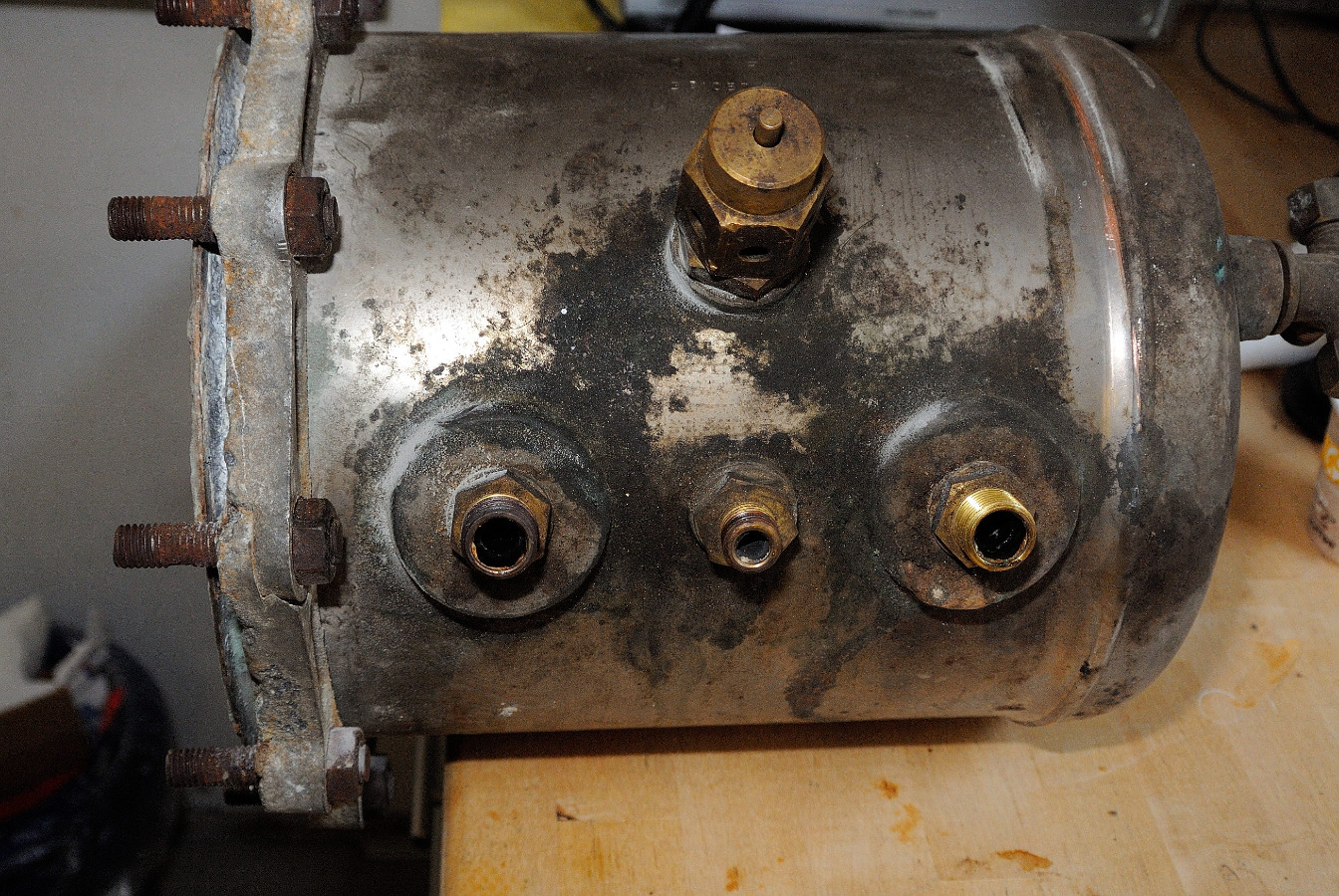

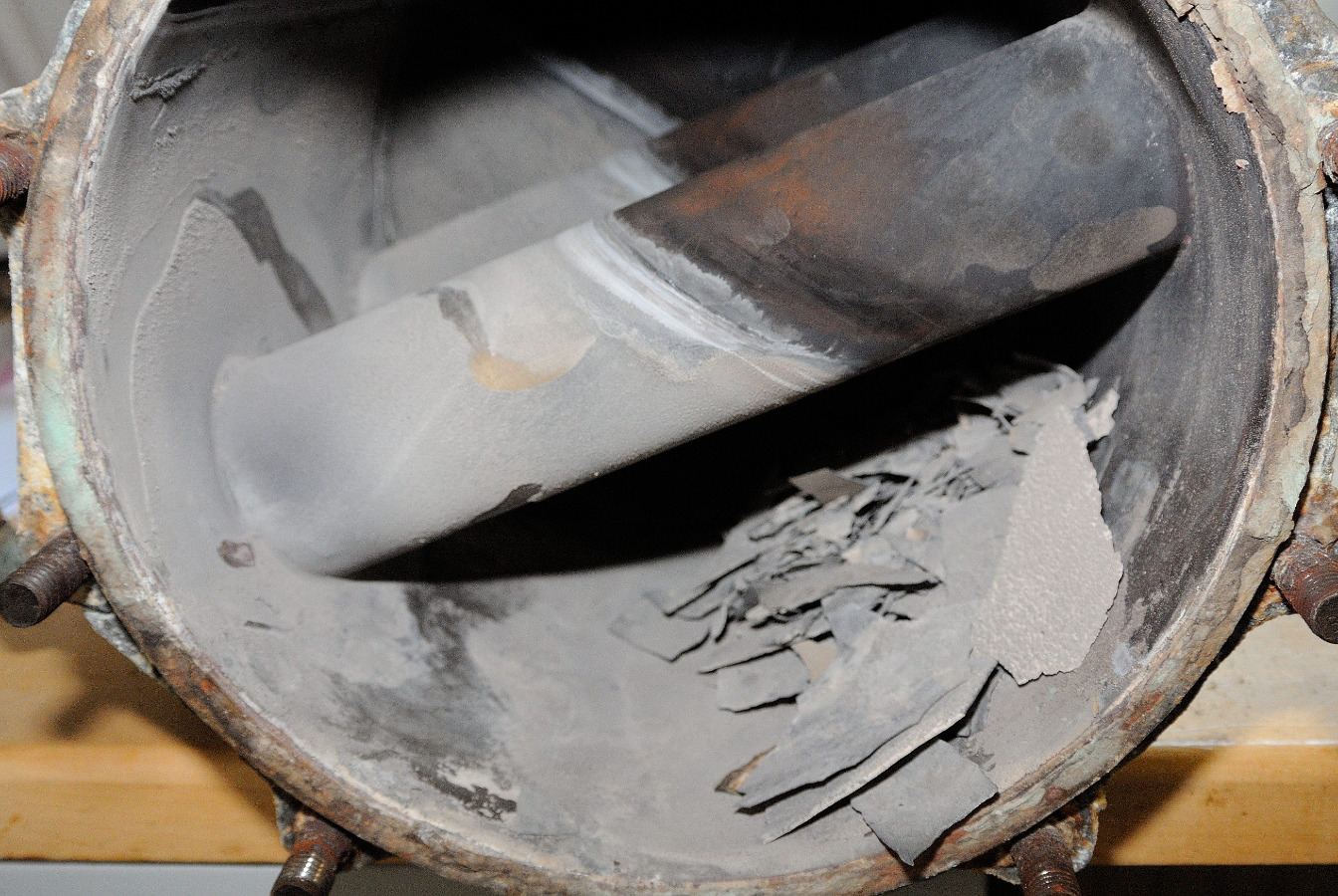

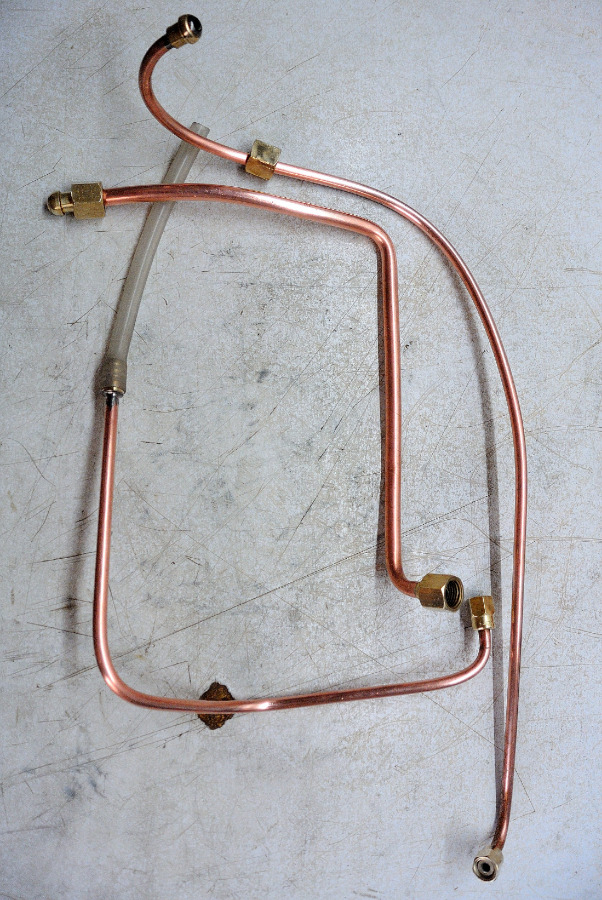

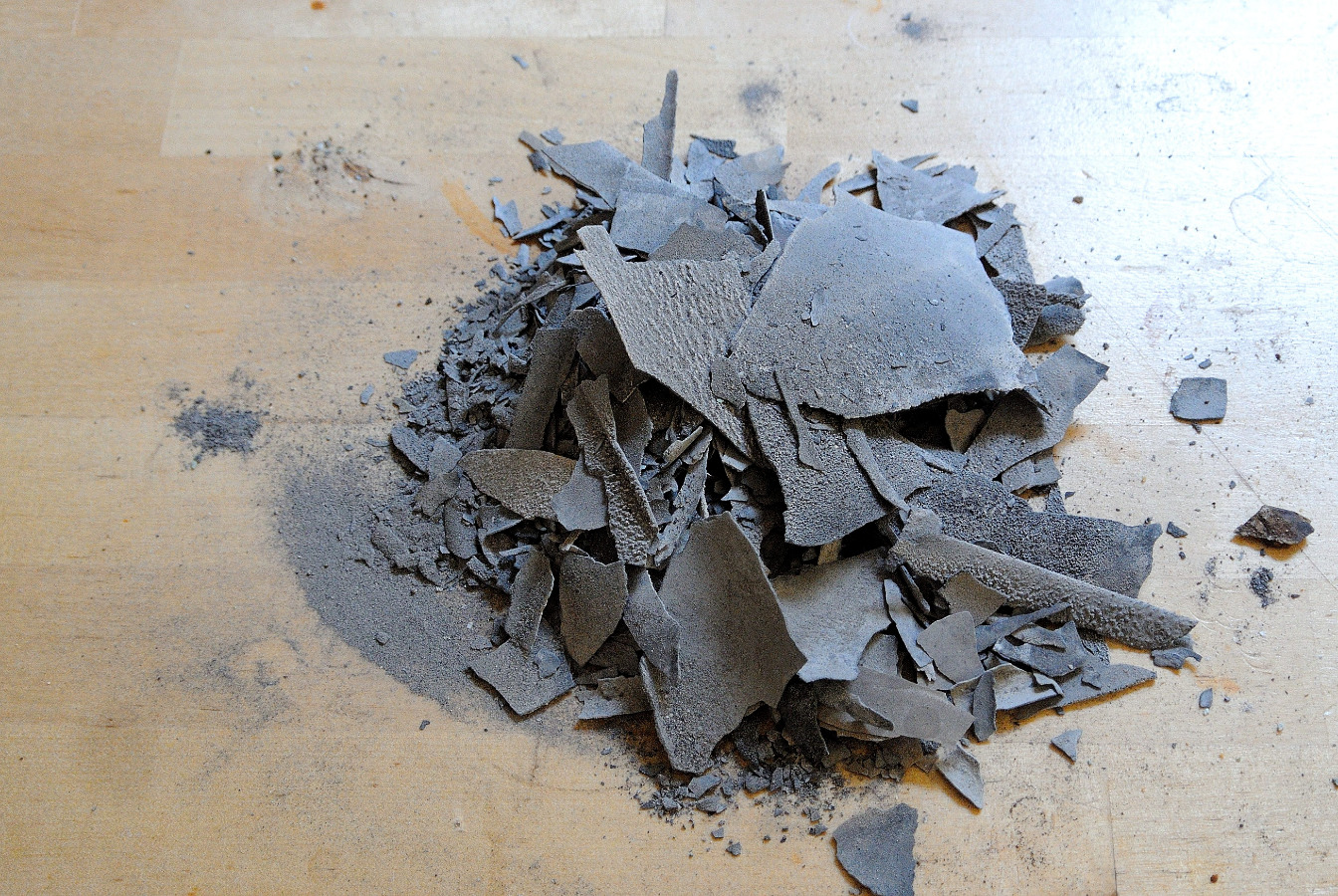

			35 Jahre Kneipeneinsatz. Hab eigentlich was schlimmeres erwartet. Gut, das mir jetzt das Kupfer entgegenstrahlt war es nicht. Das ist aber alles machbar bis jetzt. Ok, mach ich weiter, viel Spass beim lesen und staunen. Bin für Vorschläge und Fragen immer offen.
 Grüssle Paul
 Ach ja, gehen doch fast 10 Liter rein in das Ding.
			Sieht nicht sooo schlimm aus.
 Da hatte ich schon schlimmere offen.

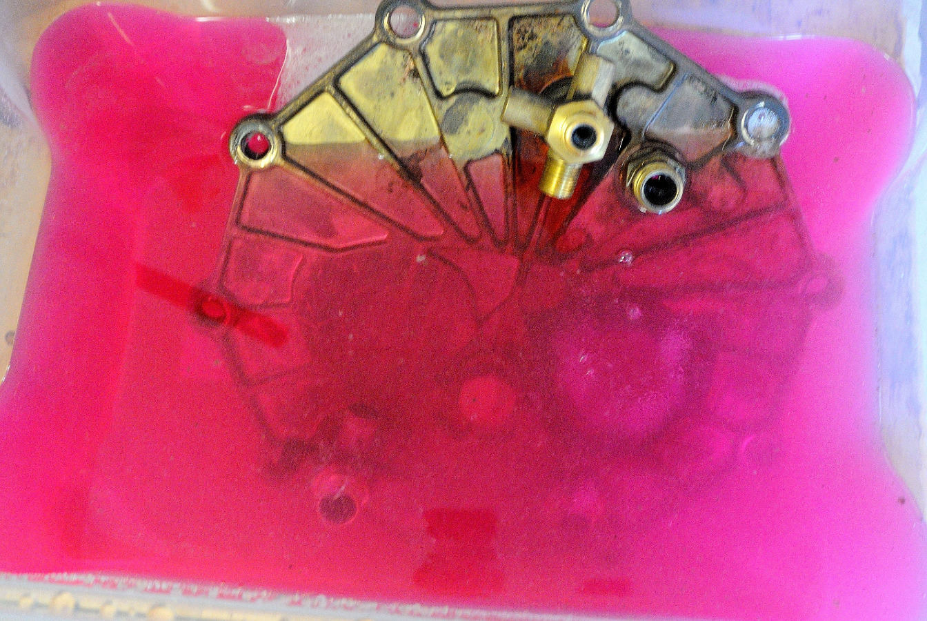

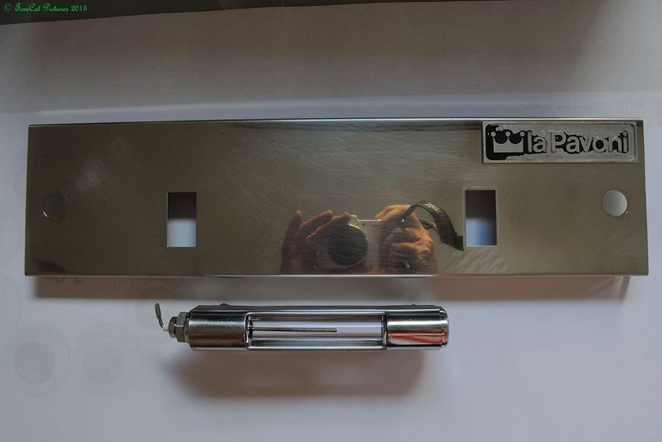

 kuckstduhier...
 Restauration Conti Prestina (Schärf)

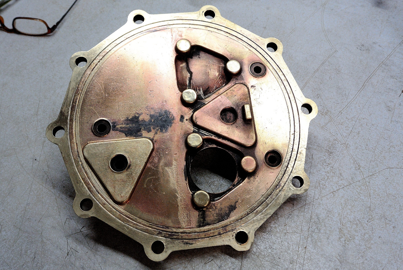

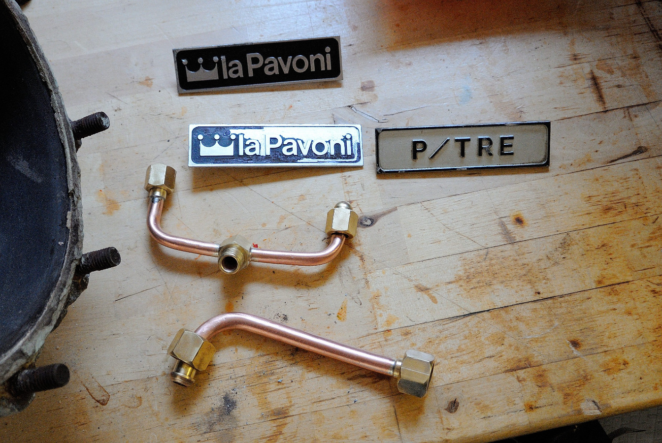

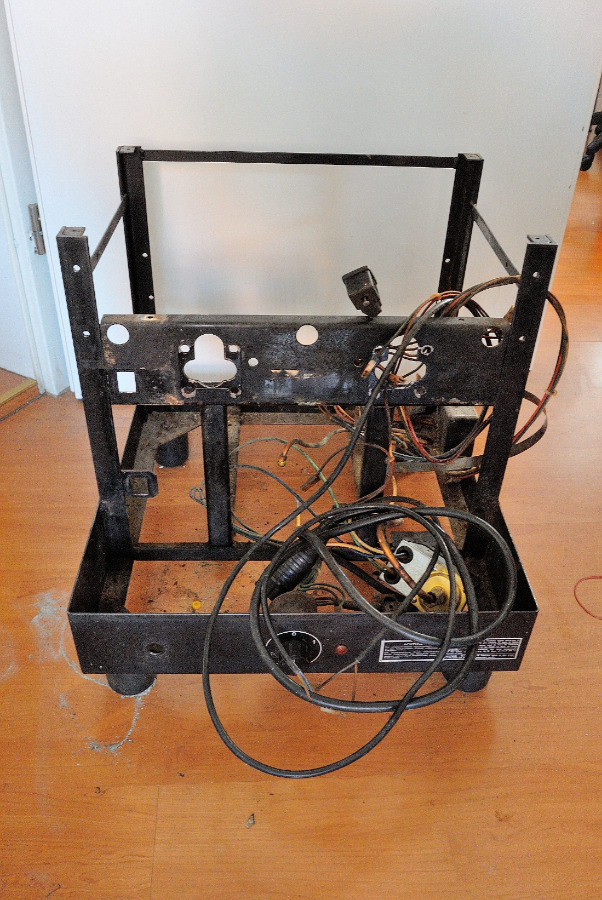

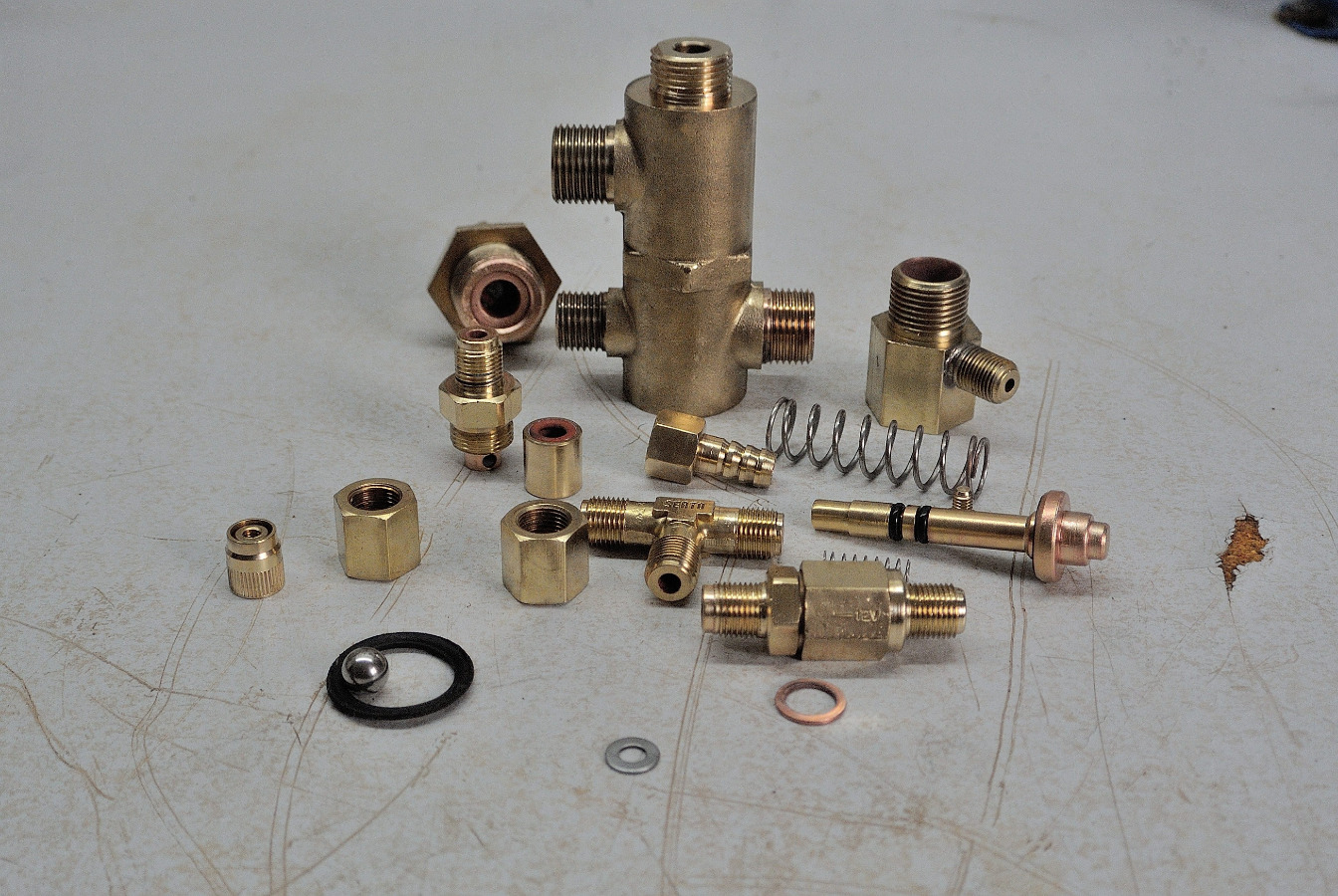

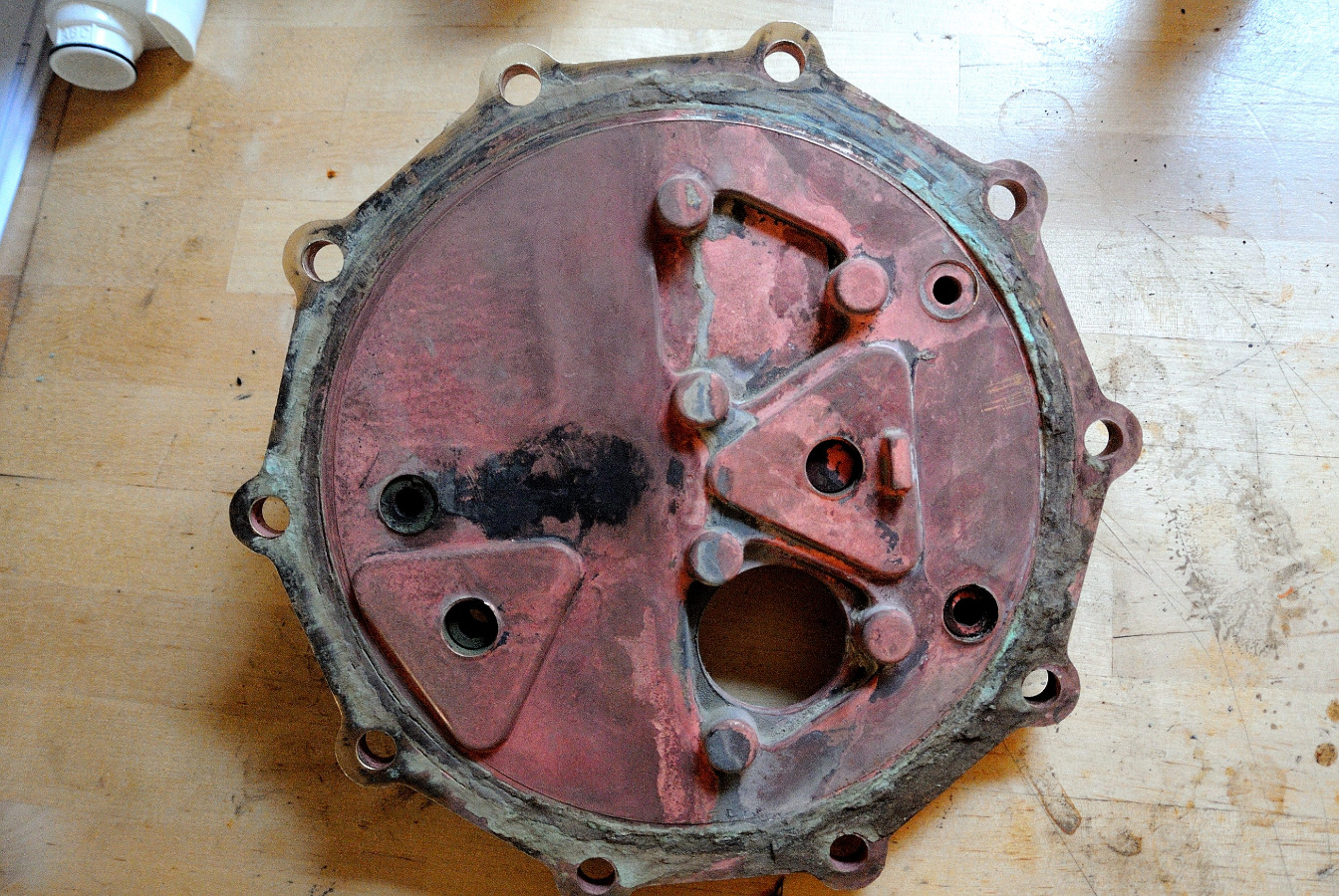

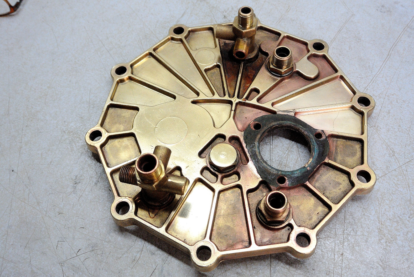

 Speiegelglanz dank feiner Stahlwolle und Amidosulfin. Das Deckelchen wiegt soviel wie eine ganze 22.110B. Irgendwo müssen die 80 kg Lebendgewicht ja herkommen. 27er und 28er Schlüssel muss ich noch holen.Dichtungen und kruscht bei espresso xxl bestellt. kommt nächste Woche. Jetzt erst mal die Elektrik strippen und sehen wie das Gerippe aussieht
