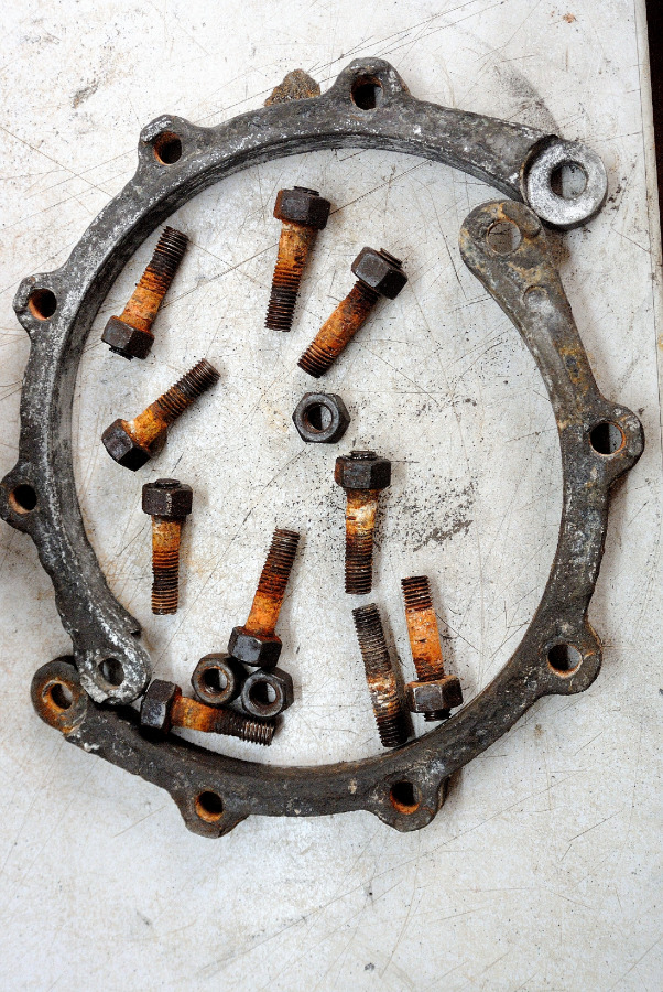

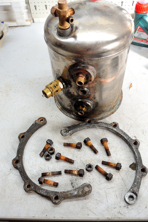

Neuer Tip aus dem Netz. ATF mit Aceton 50/50 für Schräubchen zu losmachen. Probieren wir dann mal. 28er Schlüssel hab ich auch noch nicht.

Um die Schraube zu lösen, hast Du schon mal versucht den Bereich zu erwärmen? Kann man vorsichtig mit einer Lötlampe machen, man muss nur in Bereich mit Lötverbindungen aufpassen, dass die nicht zu weich werden. Manchmal hilft auch eine Runde im Backofen bei 200-250 Grad.
Erwärmen u. wd40 ist die beste Methode die Dinger loszukiegen.
Selbst dabei hab ich die Hälfte noch abgedreht.
Letzte Möglichkeit ist die Schrauben abzuflexen.
Ersetzen sollte man die sowieso durch Edelstahlschrauben/Muttern. -
Die Schraube ? Das sind deren 10 rundherum. Versuch jetzt erst mal die zwei, wo der Spannring zusammen ist . Dann kann ich außerhalb (ohne Boiler, Kessel) weitermachen.
Ist halt Kupfer, Eisen, Aluverbindung mit bissle Messing dazwischen. Da kommen später Inox rein. Rosten dann nicht mehr, Alu wird aber weiterhin ausblühen.

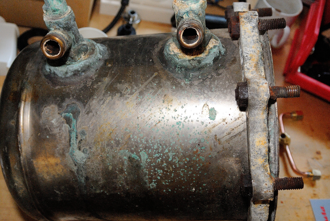

Es ist vollbracht. ATF und Aceton, ich nenn es jetzt mal Wundermittel, hat es in zwei Tagen geschafft. Schräubchen gibts neue. Alu ist schon leicht angefressen aber noch fest und stabil. Jetzt darf Kesselchen mal baden gehen in Amidosulfon. Macht langsam richtig Spass. Jetzt gibts aber erst mal bissle Normandie Urlaub. Bis Sonntag dann. -

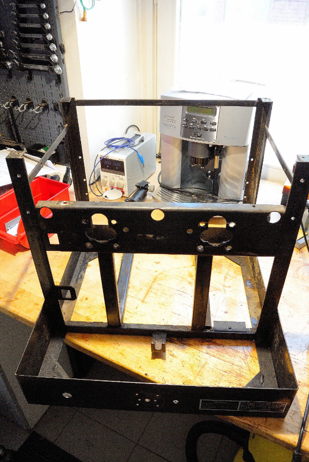

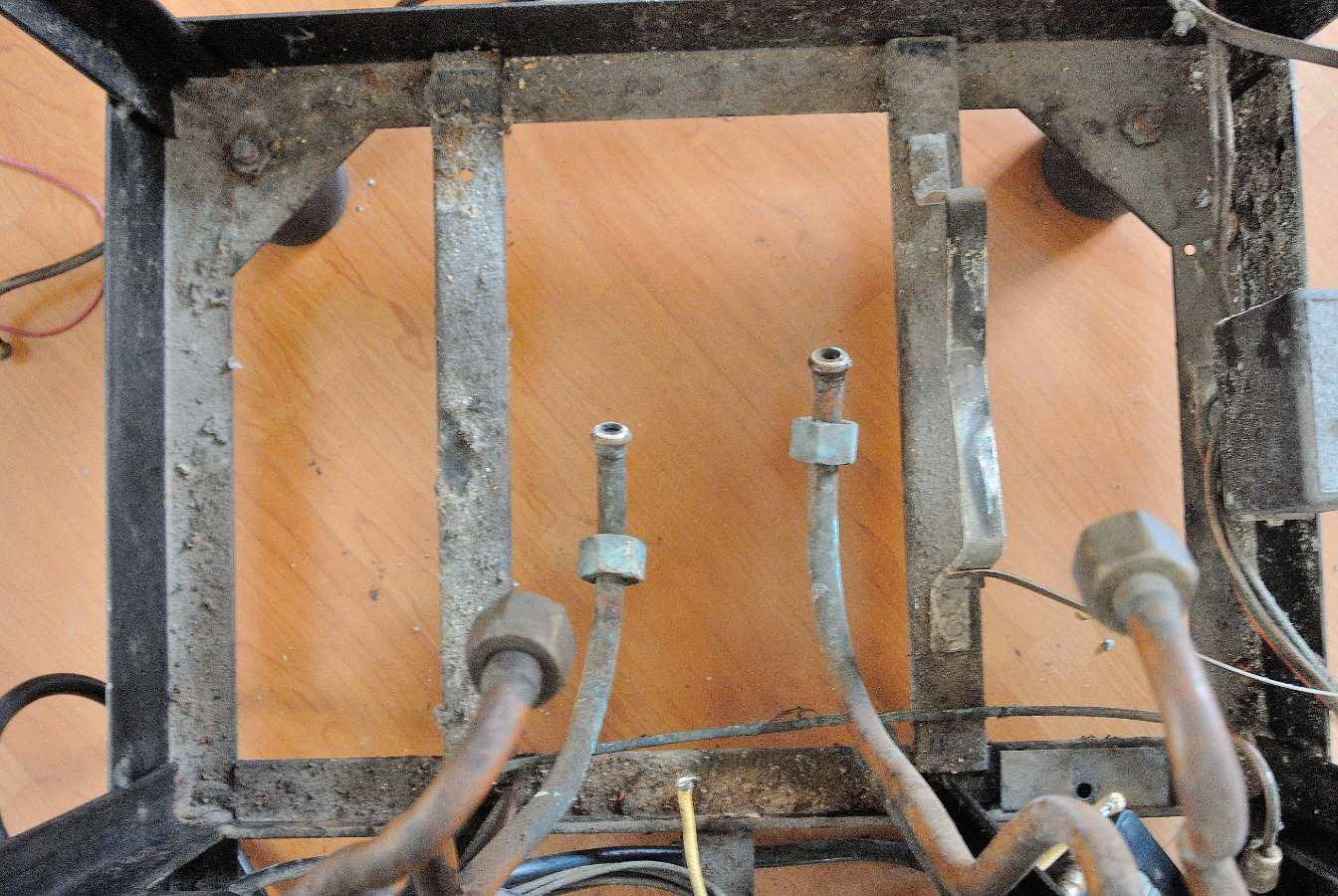

Der Rahmen ist verzinkt. Audi lässt grüssen. Kein Rost nur Dreeeeeck. Das dürfte einiges an Arbeit sparen (Strahlen, usw.). Putzen, bissle schleifen und dann Lack, anthrazit metallic, wie Orginal. Neue Füße sind auch schon angekommen.
