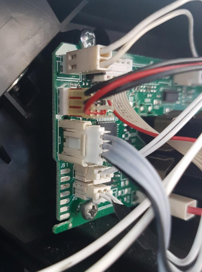

    @ Stefan:
    hab ich gemacht, keine Änderung (Der Stecker ganz links, dritter von Oben mit grauem Kabel ist schon der richtige?)
    Bild?

    Habe es jetzt mal abwechselnd mit beiden 3-adrigen Kabeln ausprobiert, beides mal ohne Erfolg (bzw. ohne Veränderung) Also einmal nur schwarz/rot abgesteckt und getestet, das andere mal nur grau abgesteckt.
