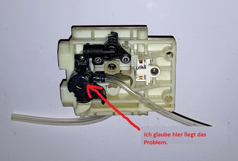

    [size=14]Hallo Kaffeefreunde,
    da habe ich schon wieder das nächste Problem.
    Im Forum habe ich die Threads schon durch gelesen, die sich mit ähnlichem
    Problem befassen. Leider helfen Sie mir nicht.
    3-mal habe ich den Kolben schon zerlegt, und auch Dichtungen ersetzt.
    Kein Kaffee und keine Vorspülung. Heisses Wasser läuft in die Schale.
    Bevor ich also einen neuen bestelle, hat ev. jemand noch eine andere
    Lösung?
    Danke schon mal und Gruss,
    Rocka

    [size=12]Hat kein 3-Wege MV und undicht ist der Brühkolben auch nicht.
    Oben Links auf dem Kolben sitzt das Ausleitventil mit Schlauch
    zum Kaffeauslauf. Das wird ordentlich angesteuert, aber trotzdem
    kommt nix raus. Wollt eine Video einstellen, ging nicht die Datei[/size]
    [size=12]wäre zu gross.[/size]

    Das Wasser kommt aus dem Bauteil Brühkolben und wird von dort umgelenkt
    in den Überlauf nach links und kommt dann in der Auffangschale an. Das kann man
    mit der Lampe beobachten, wie es durch den Schlauch läuft.
