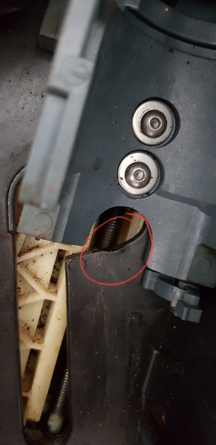

    Olli, meine läuft wieder, dafür leckt sie nun nach Chassie tausch am Wassertank.. Da läuft es nun unter dem Tank direkt in den Auffangbehälter und oben am TB siehe Bild. Ich werde noch verrückt. Den stützen am TB bestelle ich mir neu und die Dichtung für den Tank auch. Wenn Sie dann immer noch leckt, dann weiß ich auch nicht. Im Endeffekt lag der Fehler nun nur am Thermostat vom cappudampfer. Ich hätte also nie den TB tauschen müssen und vermutlich wäre das chassie da n auch nicht in Mitleidenschaft gezogen worden.. das ärgert mich.. vorher lief sie so schön ruhig und auch trocken.

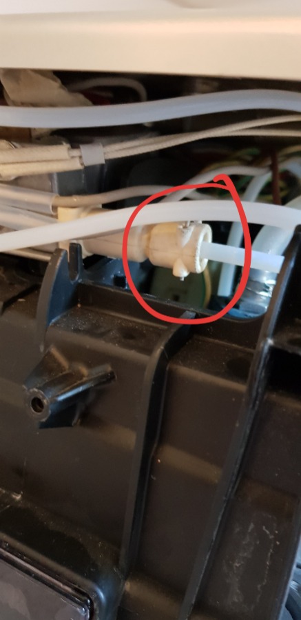

    Könnte es sein dass da jemand von 6 auf 5 Millimeter TB gewechselt hat?
    Dann muss derjenige (hust) natürlich den Raccord auch tauschen. Also beide Raccords, beide Distanzringe und insgesamt 4 O Ringe.
    Ich habe keine Ahnung warum du den TB getauscht hast. Das mache ich nur wenn der Widerstand nicht mehr passt, ergo eine Heizschleife hinüber ist.
    Das Chassis war nunmal hinüber.
    Wenn der Wassertank plätschert zieh den äußeren Dichtring ab, putzen (Zahnbürste), Silikonfett und wieder druff. Sporadisch hilft das.
    Da wo du eingekreist hast fehlt dann wohl der 2. te O Ring für den Druckschlauch...
    Oder ganz vergessen? Oder nen gebrauchten erwischt?

    An der von mir markierten Stelle habe ich am Druckschlauch nur einen O Ring verbaut und keine 2 - 2 habe ich am Stück vom TB verbaut.
    Der TB war Baugleich meines alten und o Ringe sind nach Anleitung getauscht worden.
    Ok, dann werde ich nochmal den Anschluss messen ob 5mm oder 6mm, sehe das ich den 5mm bei BND erhalten kann.
    Hast Du im Kopf wie lang der Druckschlauch vom Raccord TB bis zur Pumpe ist? Möchte diesen gleich mitbestellen, bin nun aber nicht in der nähe meiner Maschine

    Manchmal muss man halt 2 Ringe nehmen, wenn zu viel Spiel ist, der Schlauch hin und her gezogen werden kann.
    Tz. BND ist dafür viel zu teuer:
    https://www.kaffee-optimal.de/delonghi-esam-…ollautomat/?p=1
    Um die 22 cm hat der Druckschlauch von Pumpe direkt zum TB
